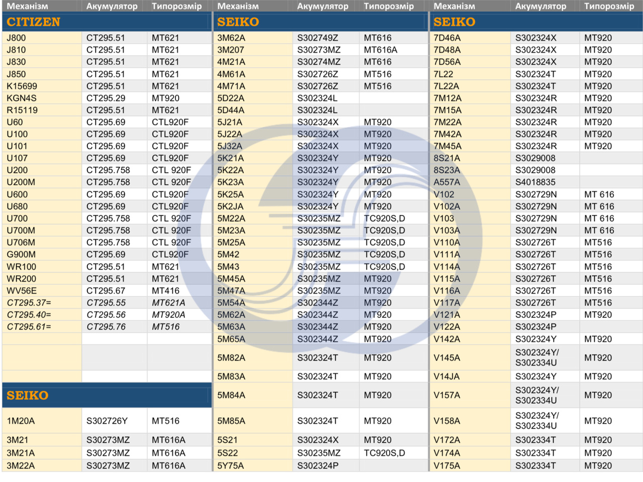

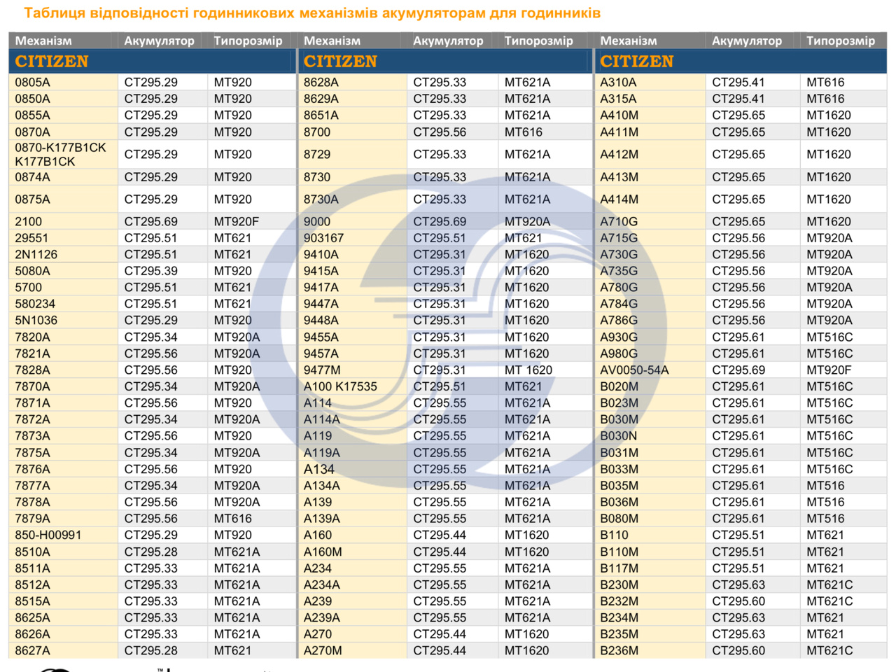

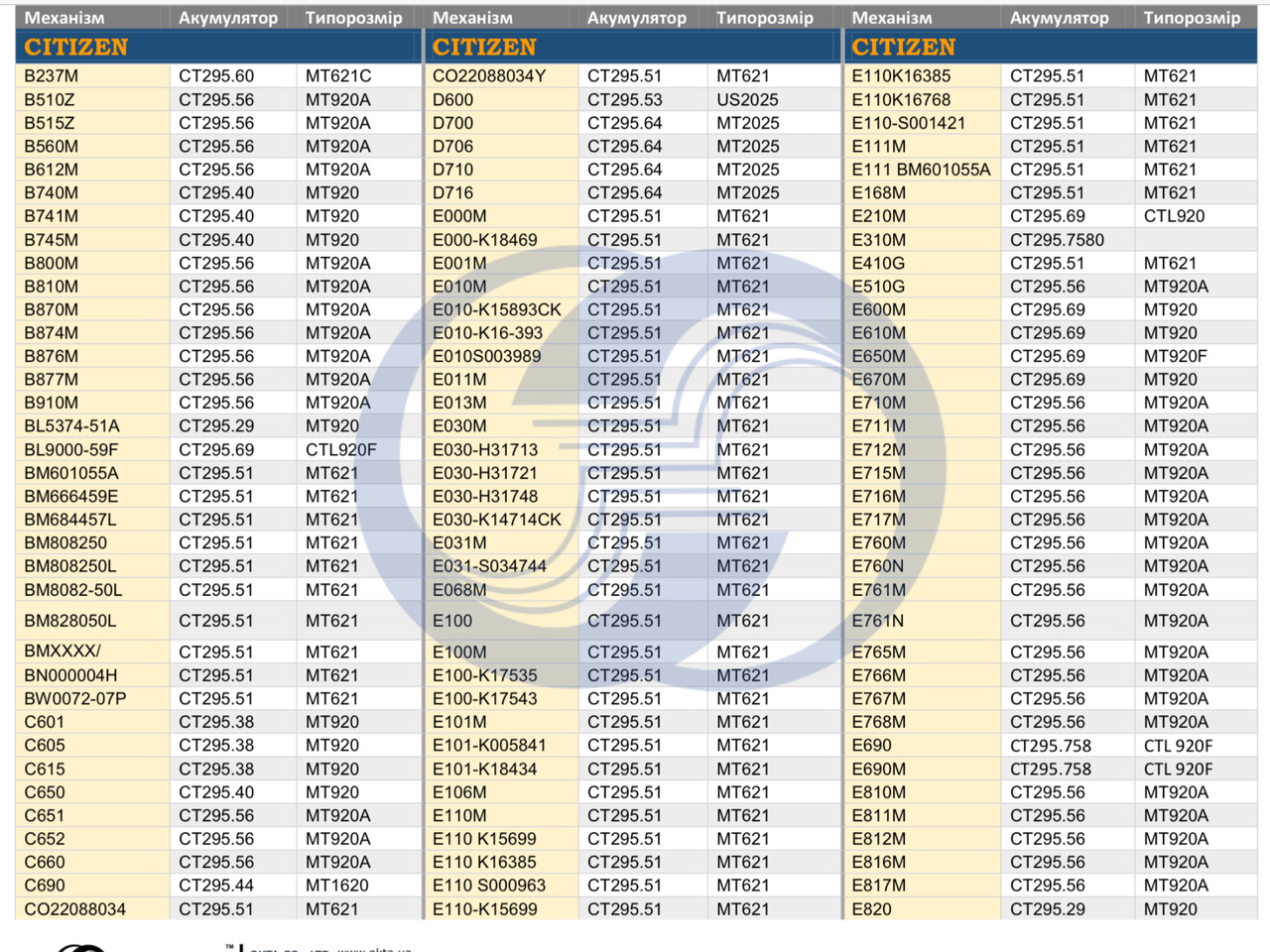

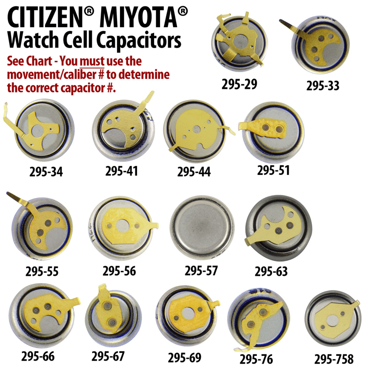

Нашёл в сети сводную таблицу по калибрам/используемым АКБ с их изображением. Возможно кому-то будет полезно.
ID:	3724021   Нажмите на изображение для увеличения
ID:	3724022   Нажмите на изображение для увеличения

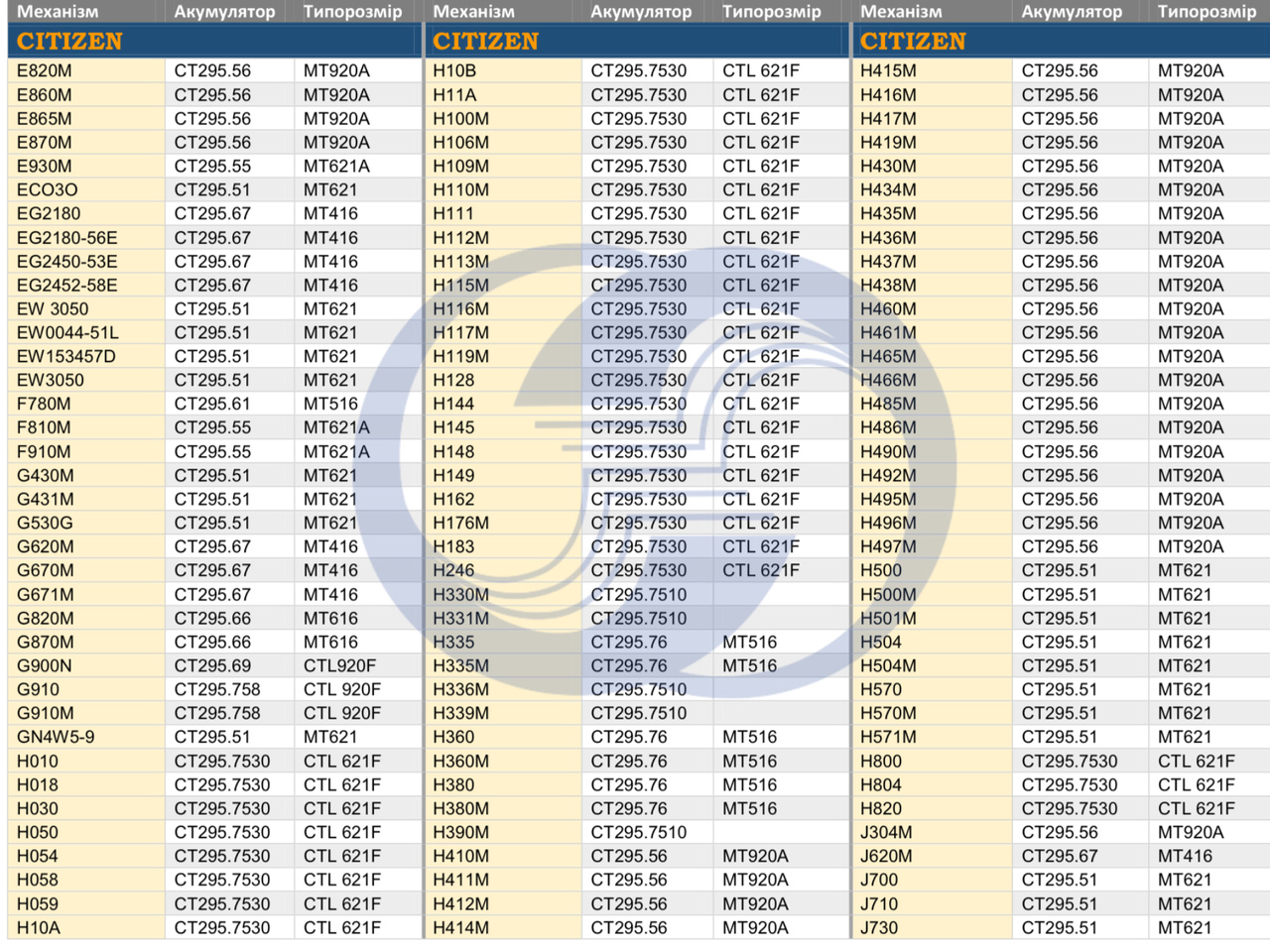

Хорошие таблички,спасибо!
Но тут по-моему не все калибры,не нашел тех же U680 или Н145...
Хотя нагуглить можно и это

Уважаемые, извиняюсь выпал из общения лет на 10...Подскажите на Citizen F100 какую батарею надо ставить?
Старый 15.09.2024, 22:03
Аватар для Dipol
Dipol Dipol вне форума
Регистрация: 28.07.2005
Адрес: Ленинград
Сообщений: 3,456
Сказал(а) спасибо: 19,135
Поблагодарили 16,288 раз(а) в 2,001 сообщениях
Сообщение от Efim Посмотреть сообщение
Им же лет десять всего. Что с АКБ?
Ну а так вроде бьётся:
CITIZEN 295-771
calibre F100,F150,F900
item No. 9140295771
