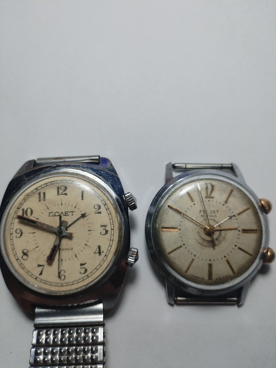

Всех приветствую. Есть у меня парочка часов полет сигнал. Меня смущает их комплектация. Часы которые слева, меня напрягают часовая и минутная стрелки, подскажите, могли ли они комплектоваться с завода теми, что установлены сейчас?
Полет который справа. Смущает, что циферблат с позолоченными делениями, цифрами, стрелками и заводными головками сидят в хромированном корпусе. Может ли так быть или должен быть и позолоченный корпус у них? И еще стрелка будильника не должна ли то же быть позолоченной?
Заранее спасибо за ответы

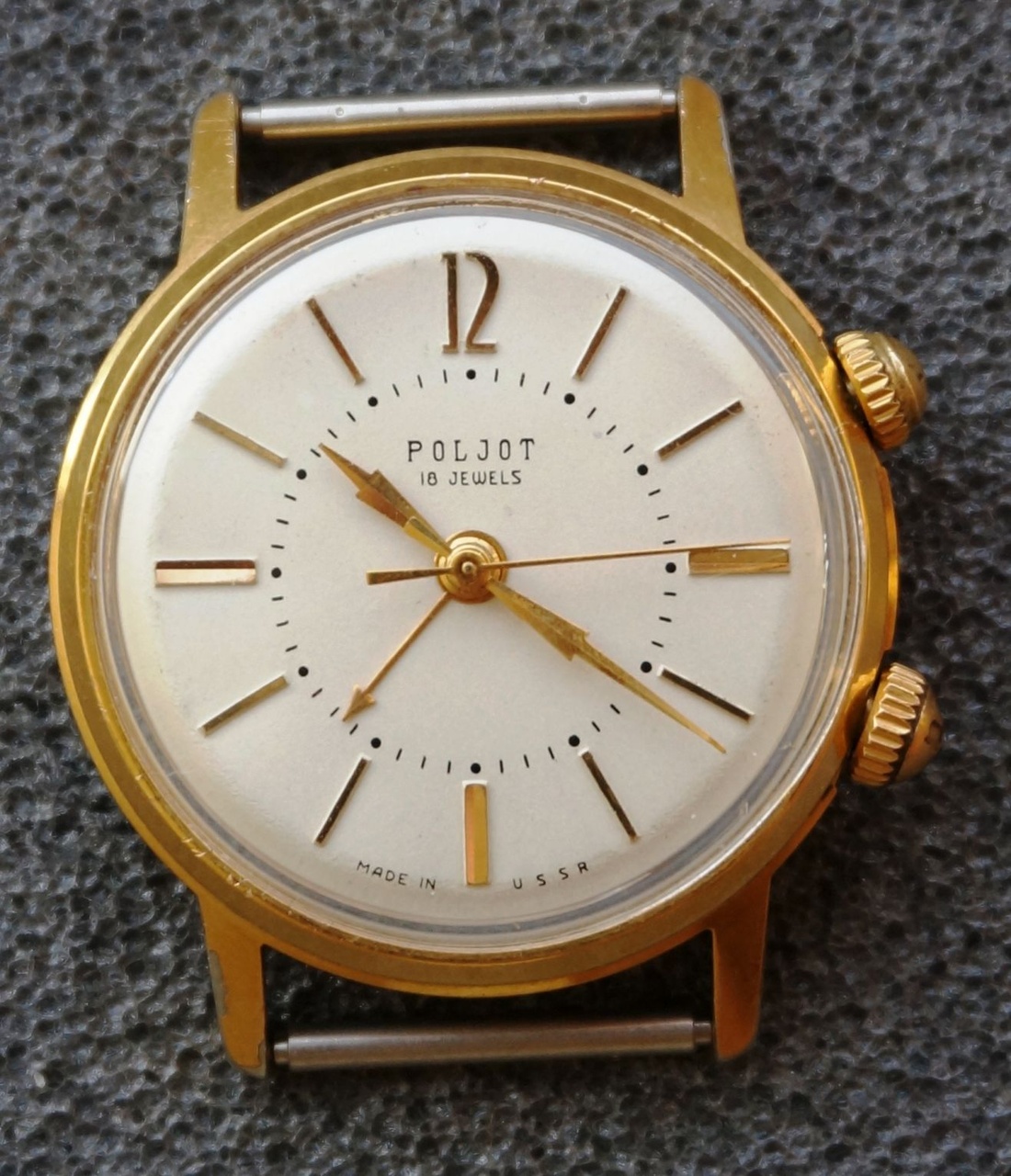

На левых часах стрелки неродные. Часы справа собрали из того что было. Фото как должно быть. (не моё)

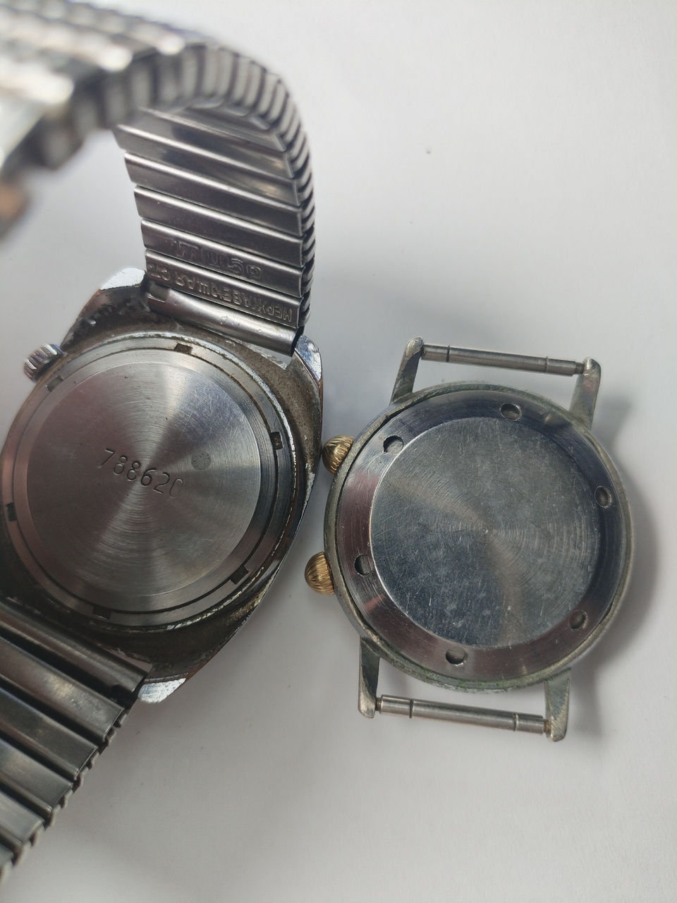

Двойная задняя крышка на втором поколении Сигналов... так не бывает.
На момент выпуска корпуса второго типа (1964) двойная крышка не выпускалась уже два года.

Ну понял, в общем то, что меня смутило то и есть неправильно. Но всем спасибо за помощь.
