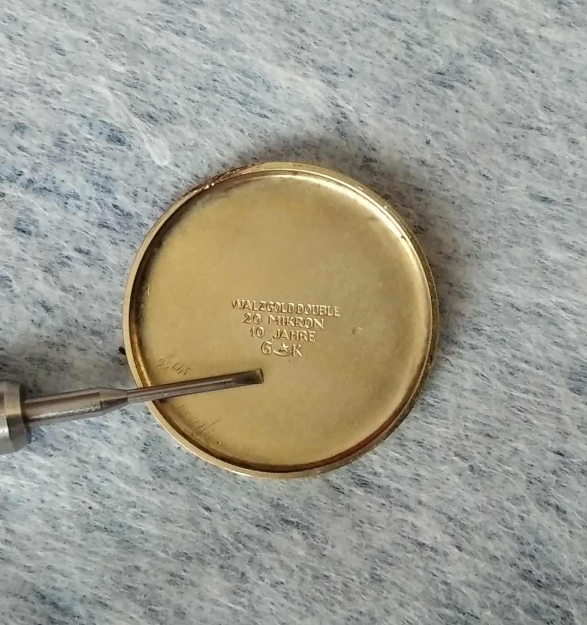

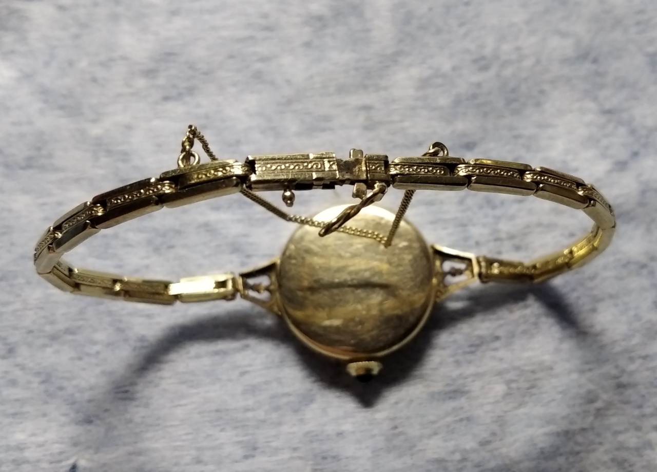

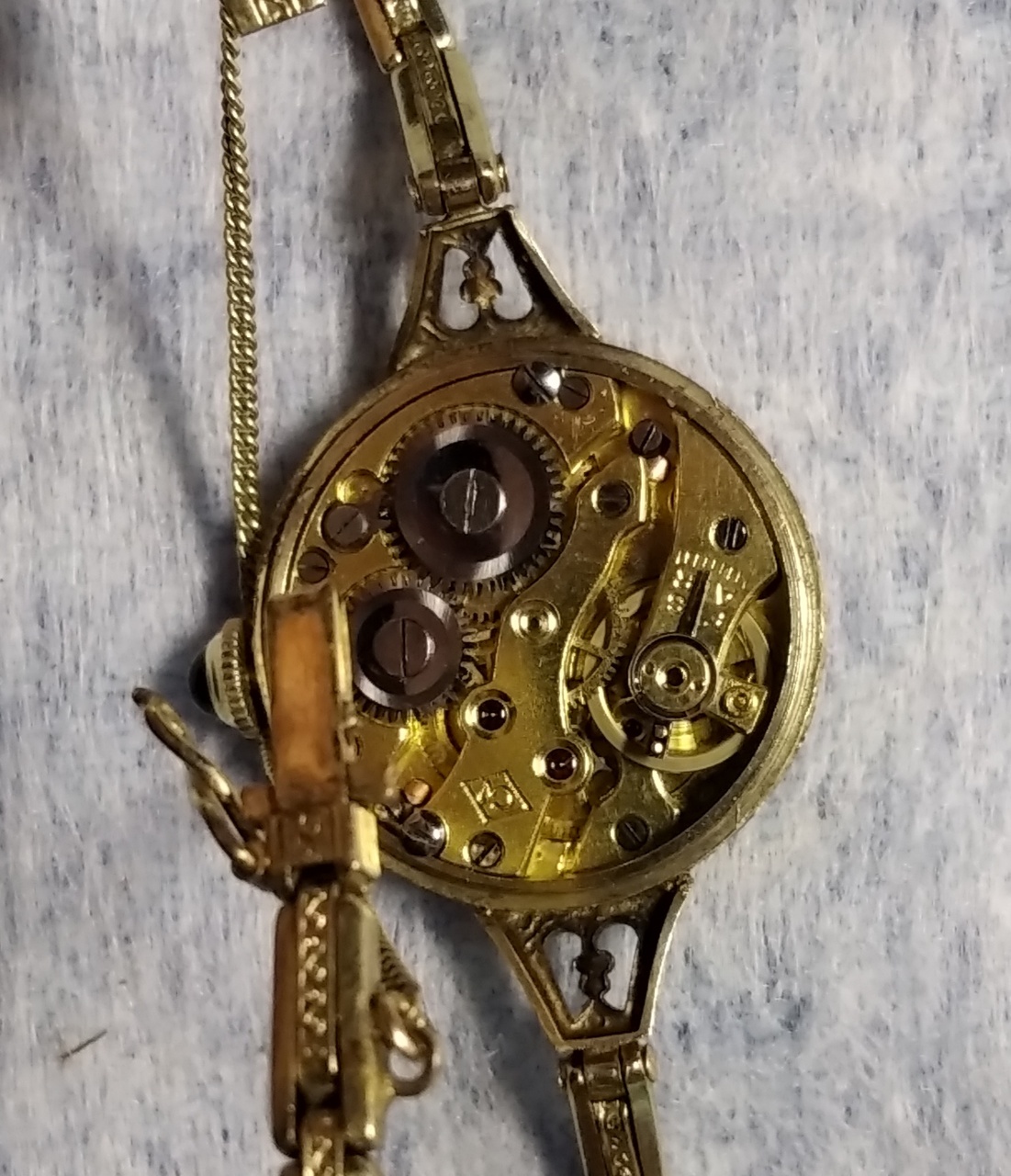

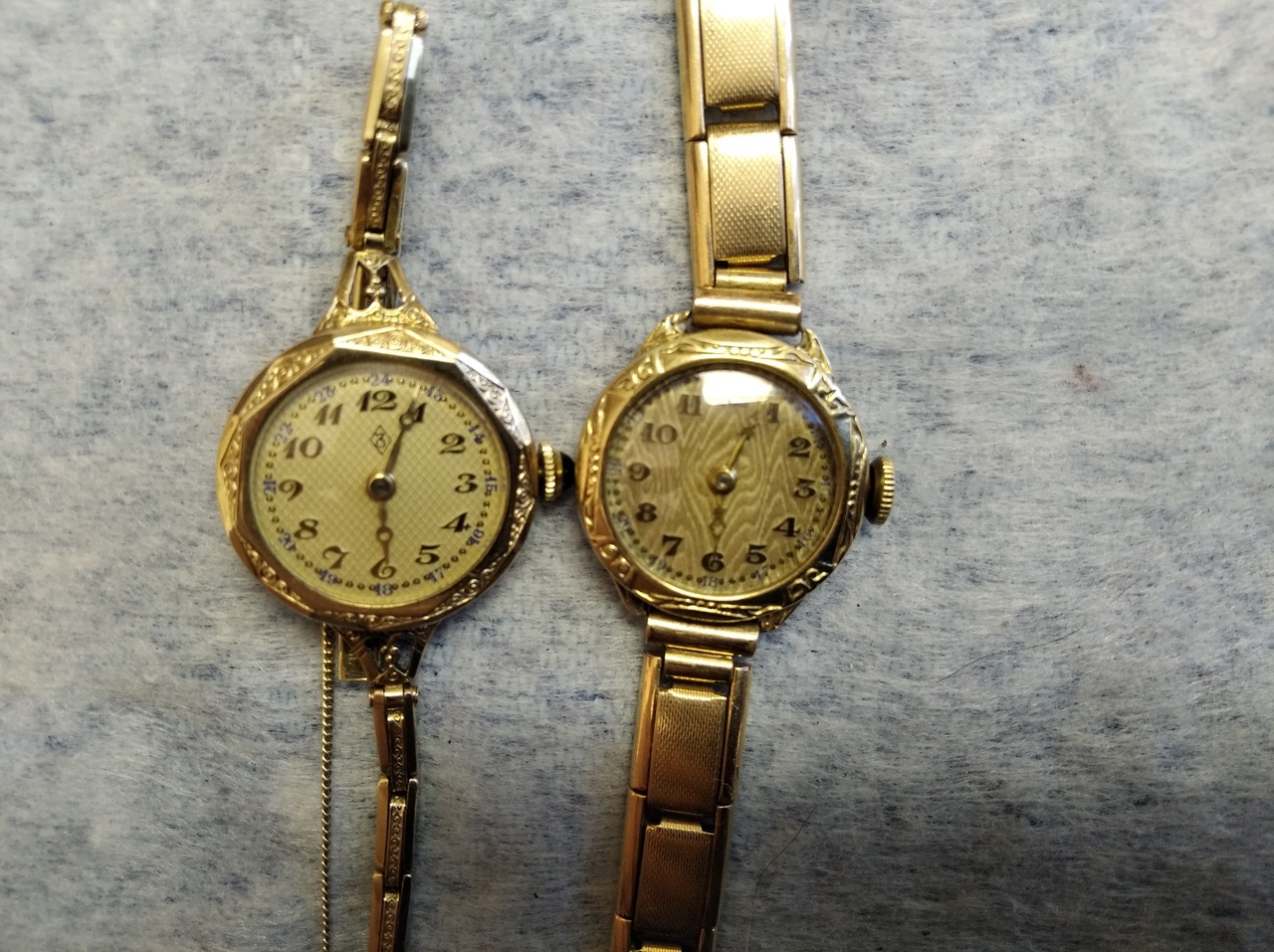

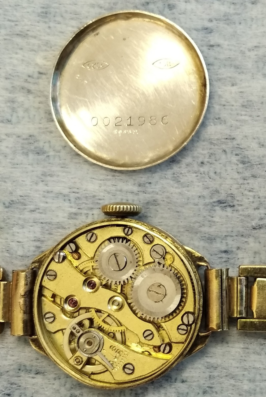

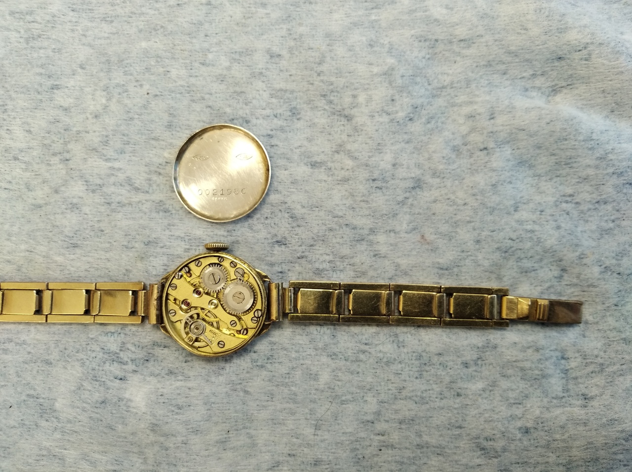

Добрый день всем.
Прежде чем писать, изрядно пошерстил форум.
Много там разных ZentRa, но женских в (по)золоте, на ходу, но каком...
А на каком, собственно?
Да на цилиндрическом.
Стекла минеральные.
Фото прилагаются.
На одних специфическая буковка "З" есть и на цифере, и на мехе.
На других буковки нет ни там, ни там.
В общем, шаблон они мне сломали изрядно.
Во-первых, о цилиндрическом спуске ни разу не слышал/не читал доброго слова. "Крайне несовершенная, капризная старинная система, от которой отказались все, кто мог, еще в начале XX века". Может, хоть здесь наконец услышу что-то иное? Может, не все могли отказаться?
Во-вторых, дизайн часов вовсе не архаичный, ну я бы им дал 1960-70-е, браслетик растягивается, пружиночки хитро спрятаны внутри звеньев.
Золочение, видать, серьезное: 20 мк (на одних написано). Золото НИГДЕ не протерлось.
Следов ремонта (точнее, номеров квитанций) на крышечках хватает. На одних (тех, что потемнее) стекло стекло было закоцано так, как будто их владелица работала в каменоломнях. А ручка (по браслету) детская...
Аппараты попали ко мне в мешке с двумя десятками различных часов 1970-х годов, из Германии.
Может, кто чего слышал, видел, знает? Цена собственно не очень интересует, больше интересуют годы выпуска таких крокодильчиков.

По первым не понятно (клейма не видно) вторые в позолоте. Банальная банальность.

А где виден цилиндровый ход? Вижу анкерный в супер-дешевом исполнении...

В анкерном исполнении этот механизм примерно так выглядит

Часики симпатичные. Цилиндровый спуск..? Ну так что-ж.. Чай не хронометр.
Клеймо на крышке принадлежит изготовителю корпуса, братьям Куттрофф из Пфорцхайма и относится к 1934 году. Да и дизайн самих часов говорит о 30-х годах.

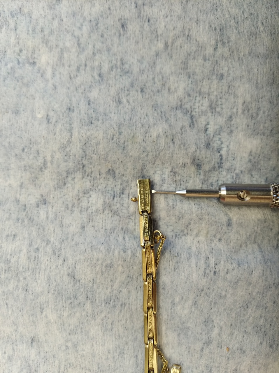

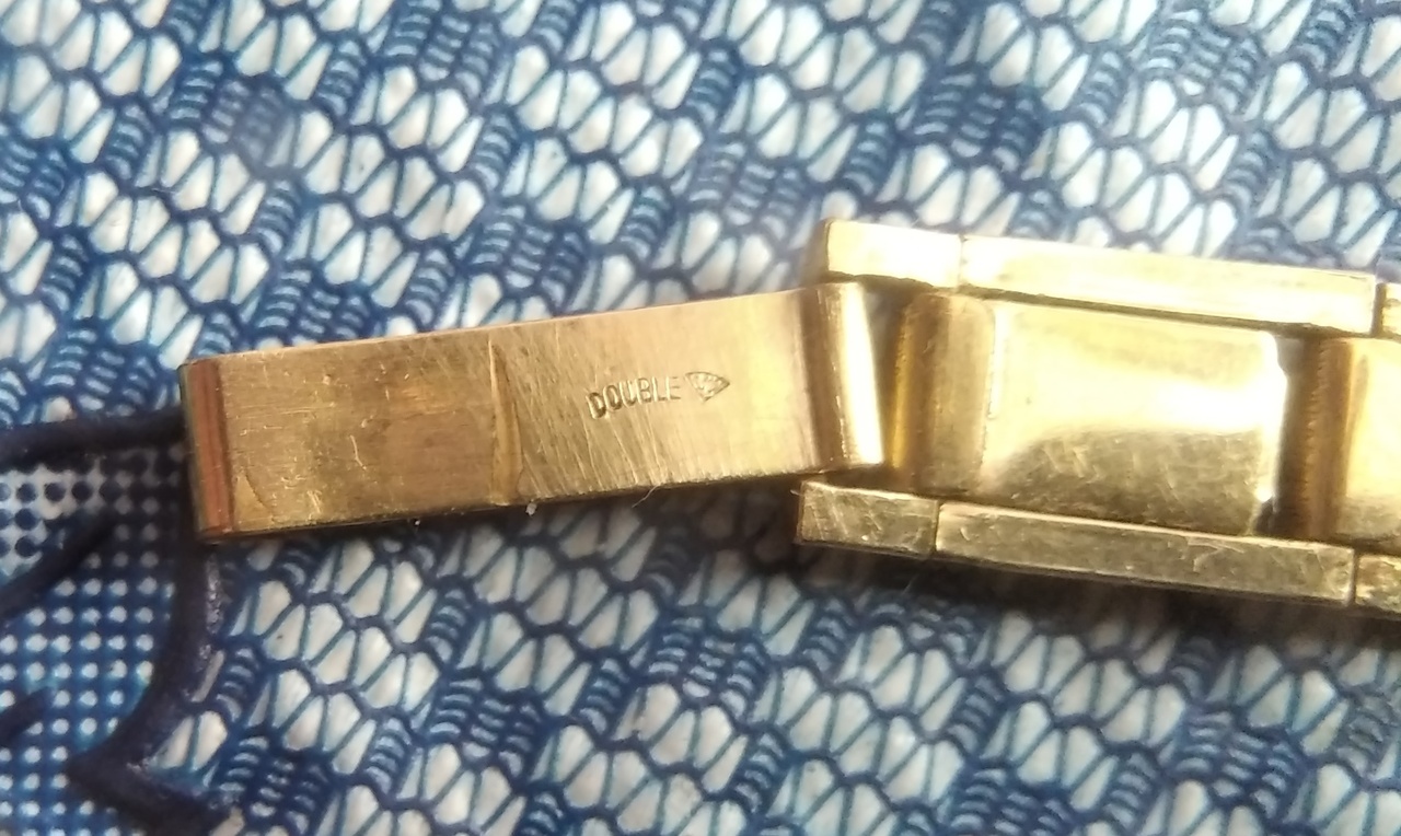

Спасибо большое! Нашел этих братьев Куттрофф и их логотипы.
На вторых часах тоже нашел клейма, фото прилагаю. Лучше не смог, микроскопа нет. На первом фото справа от надписи DOUBLE в секторе буквы R&W. На крышке справа в овале буквы NOLL. остальное видно на фото. Может, подскажете что-нибудь по ним?
