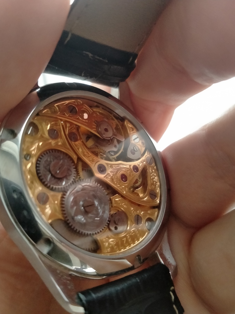

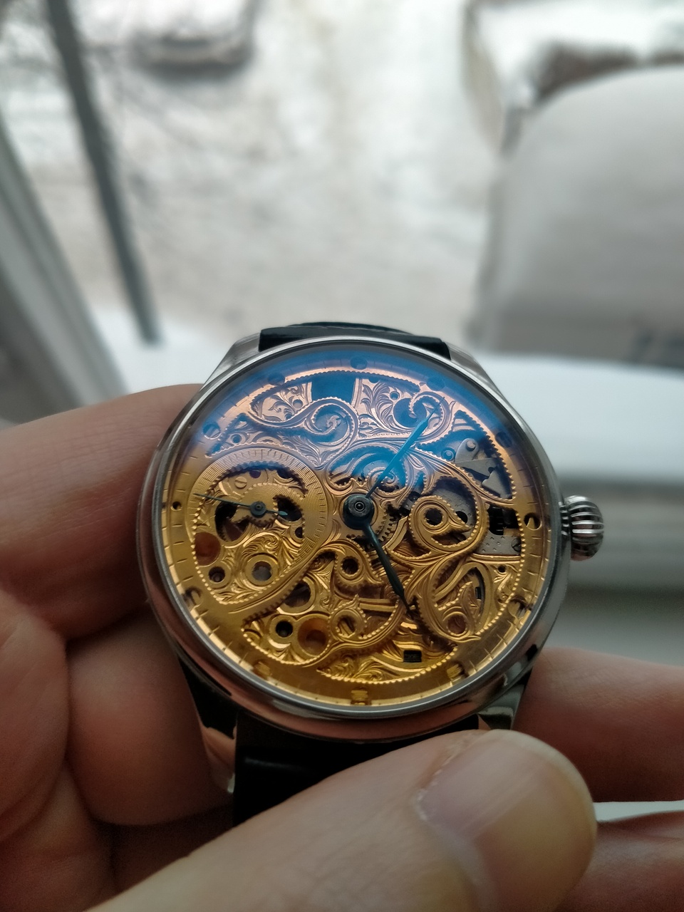

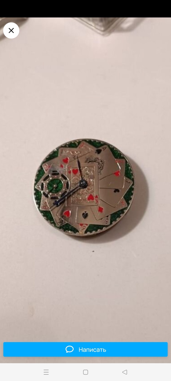

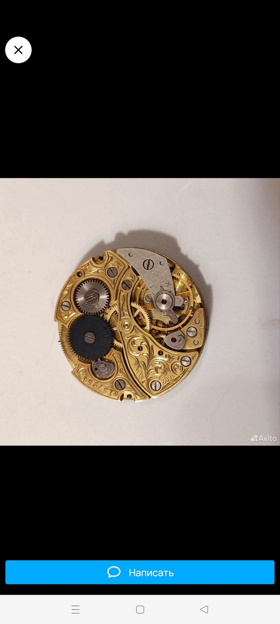

Привет , там вот такая тема ,купил за 4300 ,обещались цифер полирнуть ,чтобы он норм стал либо детали с гравировкой переносить либо вообще забить и купить молнию карманную за косарь и вставить цифер
Сообщение от Buba B21 Посмотреть сообщение
На Авито этих марьяжей уже готовых полно на любой вкус.
У меня была вот эта
ID:	3702201   Нажмите на изображение для увеличения
ID:	3702202   Нажмите на изображение для увеличения
ID:	3702203   Нажмите на изображение для увеличения

Так один хрен дешевле купить целые часы ради баланса, чем чинить баланс.
А в чем смысл этого механизма? Часть деталей "гравировано", часть как есть, впечатление унылое. Да и спм механизм мягко говоря не лучший кандидат на рукоделие. Это поздний 15 камневый крайне отвратного качества изготовления. И гравировками этого не исправить.

Да не в чем ,я уже его купил просто ,а вообще брал ради цифера.Ну вообще главная проблема древних часов даже не в не противоударной системе,а в том ,что они очень громко тикают ,в одной комнате с такими часами находится сложно
Я ,думаю, покрасить негравированные детали и будет норм

Драные винты, кондовая шлифовка напильником и прочие радости никуда не денутся. Как никуда не денется и отвратительное качество исполнения посадочных мест и остальных деталей, которые даже не шлифованы. Этот механизм вообще возни не стоит.
Гравировка это последнее, что имеет смысл делать в механизме. И только тогда, когда все остальное уже сделано. Там мало того, что не сделано ничего, так еще и делать это смысла нет. Гравировка это простой, быстрый и недорогой способ произвести впечатление на далекого от темы убогим механизмом. В подавляющем большинстве случаев если механизм марьяже гравирован, то это не механизм а хлам по разным на то причинам. Нормальному механизму гравировка не нужна.
