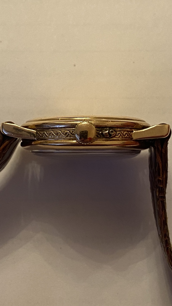

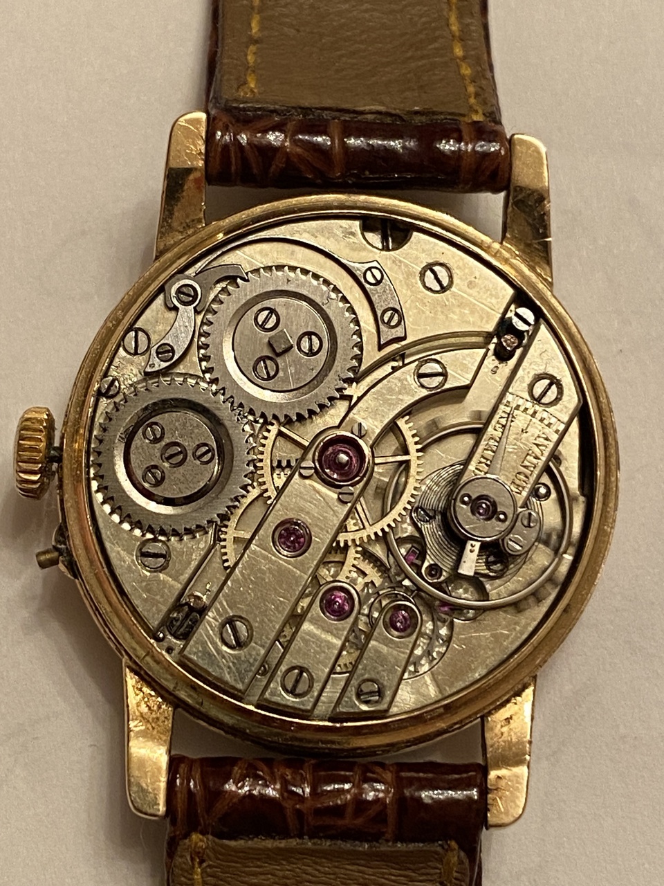

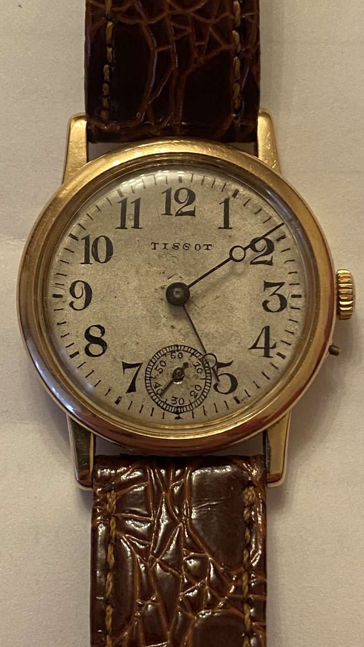

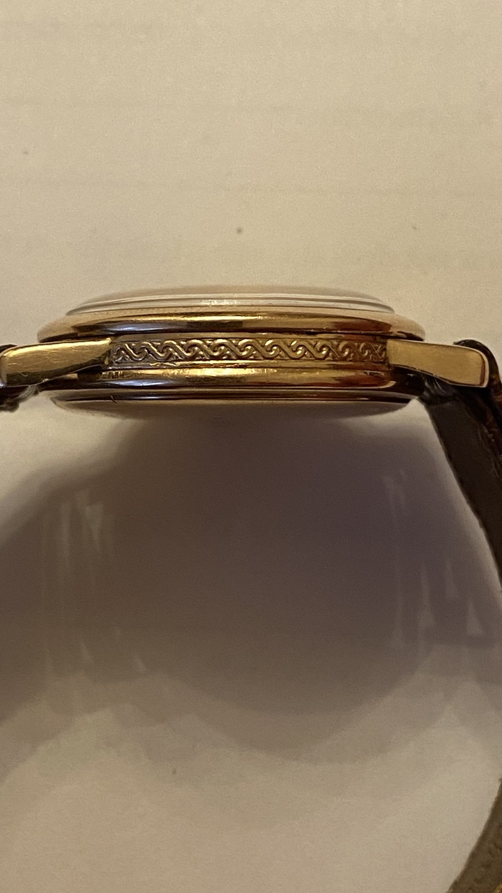

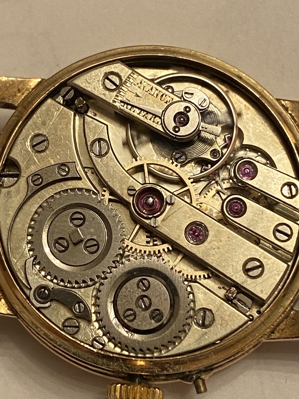

Всем привет.
Хотелось бы услышать Ваше мнение о часах.
Часы с очень не плохим механизмом в золотом(583) корпусе, диам 28мм., на отличном ходу с запасом 36 часов, предположили примерный возраст конец 19 начало 20 века!!!
Заранее благодарю)

Не Тиссо это точно)))
Корсетник переделали видать

Механизм да, рубежа 19-20 века, а вот корпус могли и вчера сделать.

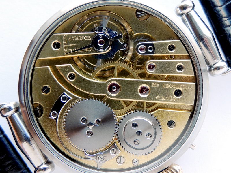

Не знаю откуда)))-но почему мне мех Лекультр напомнил?

добрый. не пойму назначение рычага у заводного колеса, отличающегося по цвету?
Старый 27.02.2024, 19:09
Аватар для Механик
Механик Механик вне форума
Регистрация: 26.09.2007
Сообщений: 5,009
Сказал(а) спасибо: 10,331
Поблагодарили 10,493 раз(а) в 3,233 сообщениях
Стрелки переводить. Это механизм от корсажных часов.

...почему мне мех Лекультр напомнил?... раскладкой мостов. скорее всего это FHF, на фото Лекультр...
Любой рычаг должен двигаться. Тут двигаться вряд-ли получится.
Сообщение от Механик Посмотреть сообщение
Растолкуйте, чем он поможет в переводе стрелок ?

Сообщение от Serdjio Посмотреть сообщение
Если я правильно понял вопрос, то без нажатия вовнутрь этого рычага, стрелки не перевести!!!
Старый 27.02.2024, 19:44
Serdjio Serdjio вне форума
Регистрация: 29.01.2017
Адрес: Ростов-на-Дону
Сообщений: 1,369
Сказал(а) спасибо: 4,030
Поблагодарили 3,942 раз(а) в 2,483 сообщениях
Сообщение от RSSK Посмотреть сообщение
Это поддавка, она рядом с головкой завода , и это ясно всем. Речь идёт о мостике, на который опирается собачка, он другого цвета. А поддавок егорегоров ведро без соли съел..
