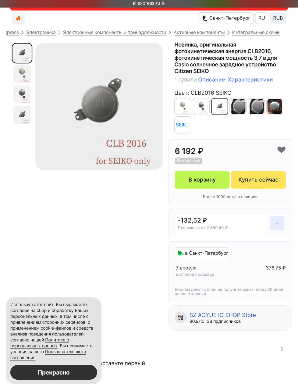

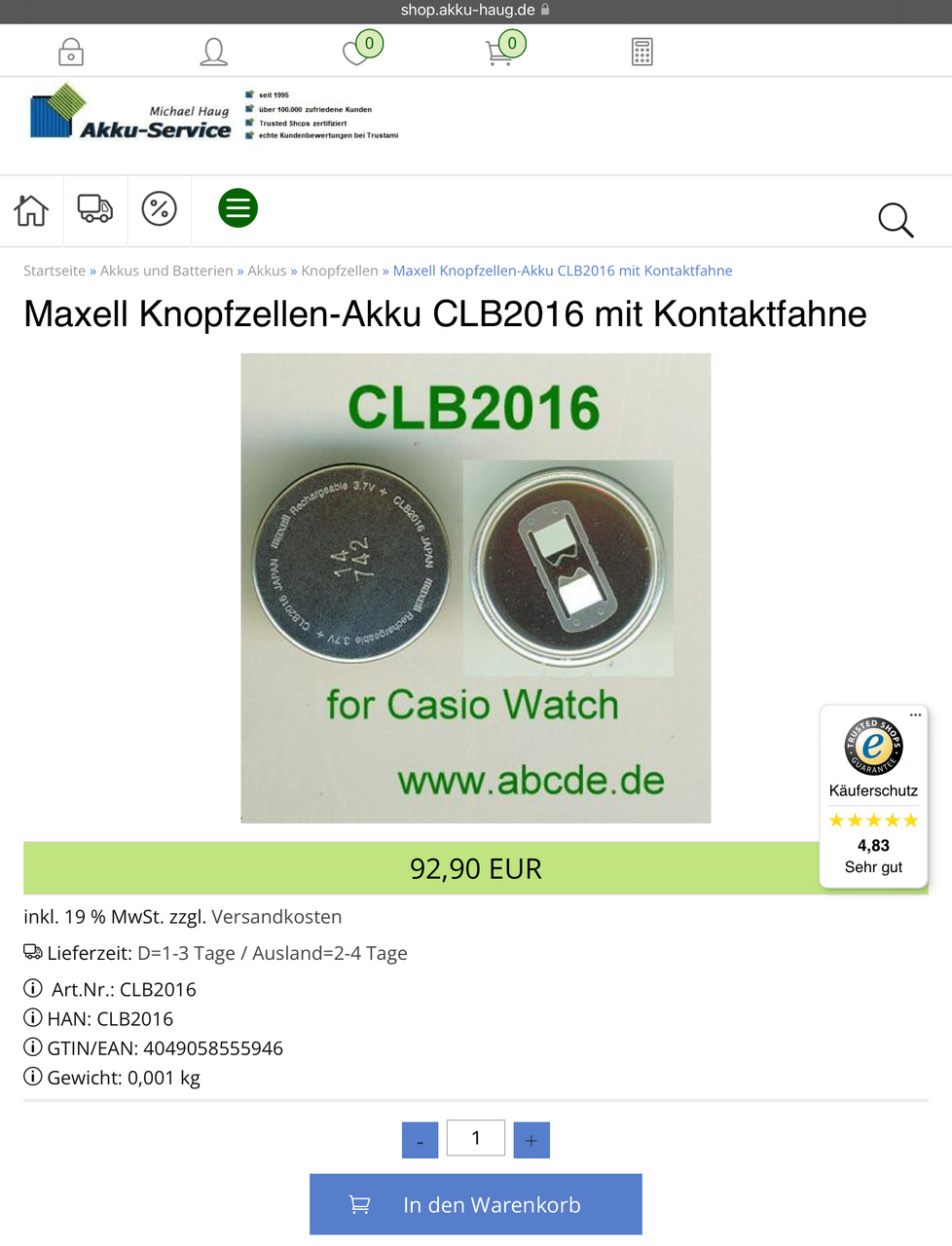

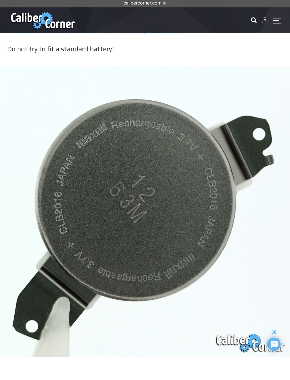

Добрый вечер! Простого решения точно нет, так именно такой аккумулятор не купить. Есть с таким же названием CLB2016, но он для Касио https://shop.akku-haug.de/Maxell-Kno...hne::5334.html

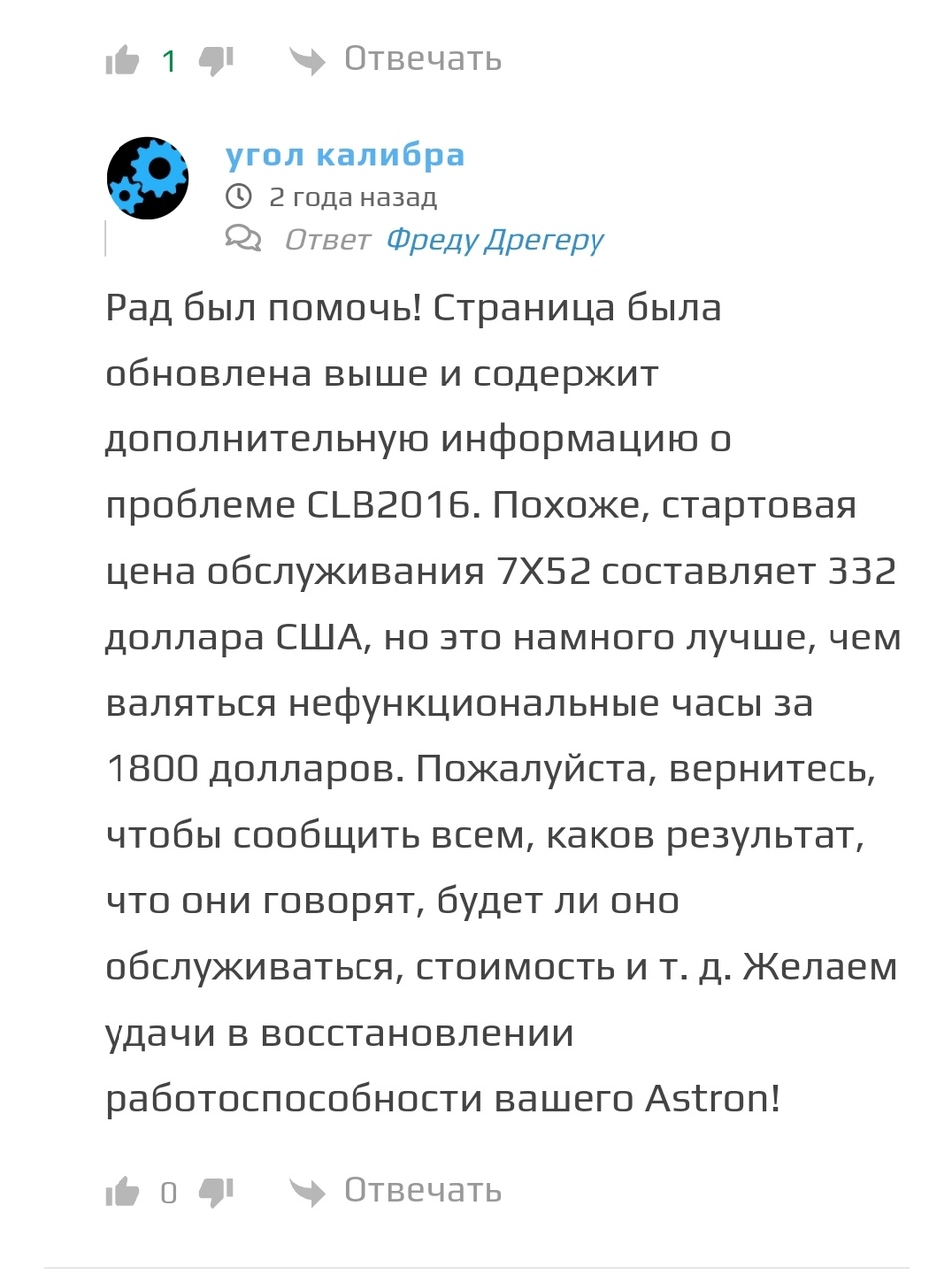

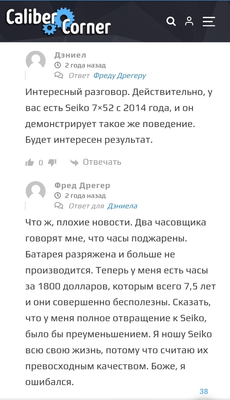

Почитайте две эти темы: https://calibercorner.com/seiko-caliber-7x52/
https://www.watchuseek.com/threads/i...-7x52.4680651/ то есть в принципе попробовать можно, но на свой страх и риск. В итоге один там отправил часы в Секо за $330, другой за $407. Аккумулятор от Касио никто не купил, хотя другой, более дешёвый, ставили.
Возможно форумчане ещё подскажут варианты.

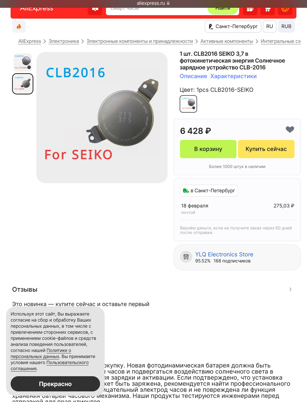

P.S. Про Алиэкспресс совсем забыл, там есть то что надо https://aliexpress.ru/item/1005006265389354.html
https://aliexpress.ru/item/1005006476142740.html
Оригинальный по идее выглядит так:

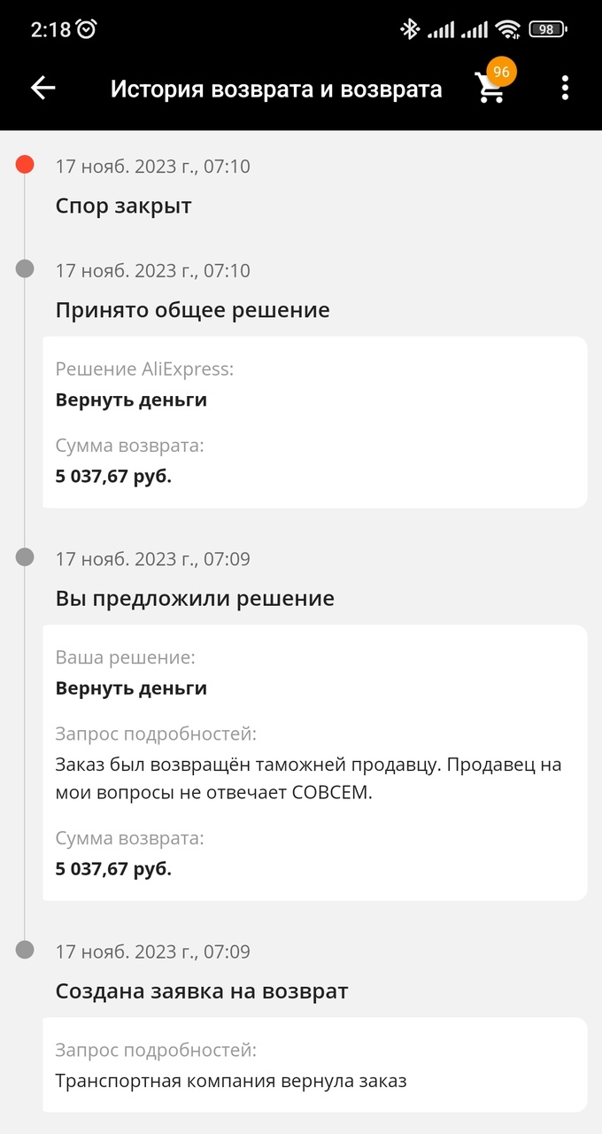

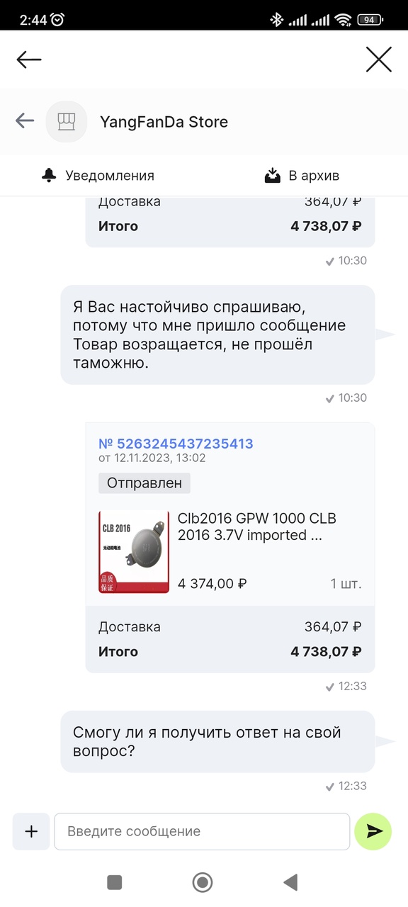

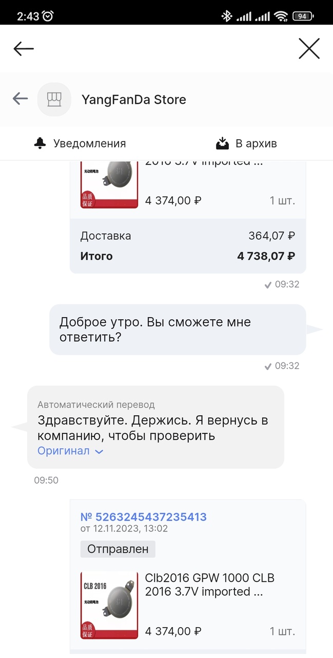

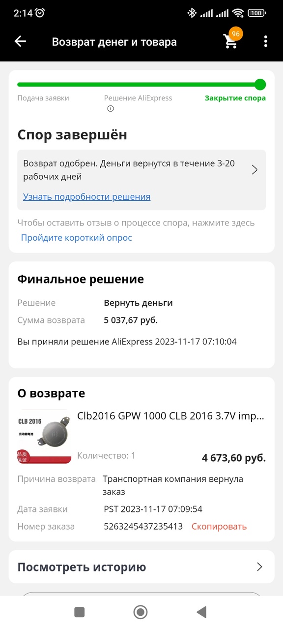

Был опыт приобретения на Али. Только там не maxell. После того как задал продавцу уточняющие вопросы про производителя и гарантию... Он замолчал. В отслеживании появилась запись что товар возвращён таможней, а деньги вернули через спор.
В дальнейшем на зарубежных форумах вычитал что АКБ с Али неудачное решение. После чего лично у меня рисковать часами и ставить эксперименты желание отпало.
Кстати, ссылку на форум выше здесь уже приводили.

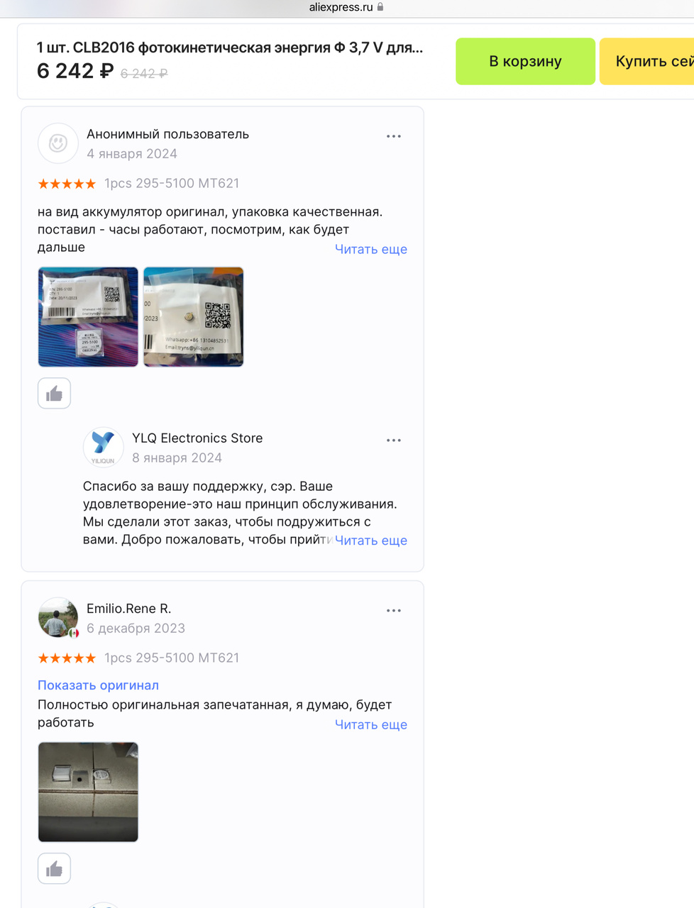

На Али огромное количество продавцов, по крайней мере, по второй моей ссылке, у продавца есть положительные отзывы. Не для Сейко, а для Ситизен, но тоже CLB2016. Ну и вернуть можно если что-то не так.
https://aliexpress.ru/item/1005006125166353.html
