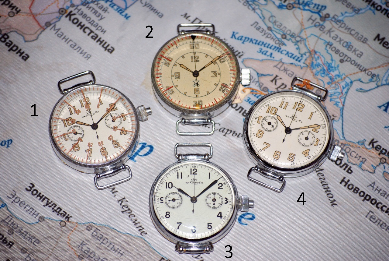

Варианты исполнения часов нч-с : на фото (взято с watch.ru)
Под номером 1 ― редкий вариант с вращающимся безелем и отрисовкой от 0 до 60 , через каждые 5 минут.
Под номером 2 ― вариант без надстройки хронографа , но с центральной секундной стрелкой, так же с вращающимся безелем и отрисовкой от 0 до 60 , через каждые 10 минут.
Под номером 3 - самый ранний вариант выпуска (1938 год) без светомассы
Под номером 4 - серийный вариант нч-с со светомассой (1940-41 год)

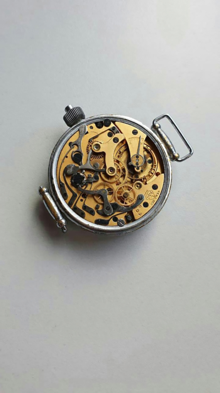

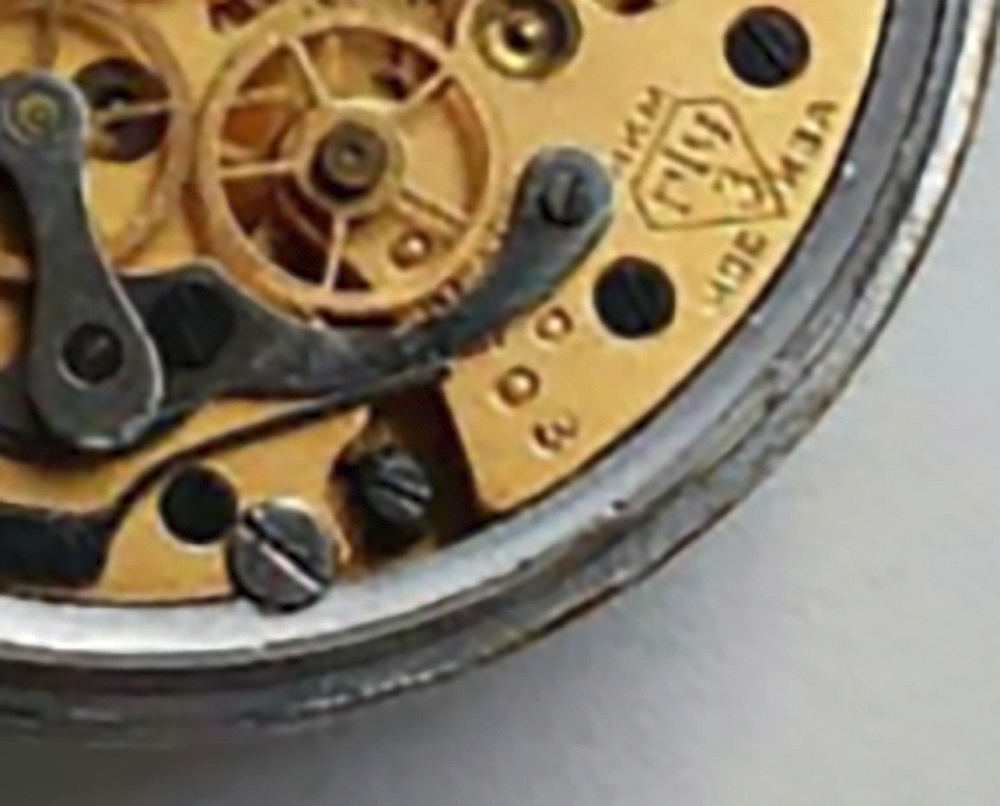

последний в списке у меня вот этот экземпляр(у меня подписан как 503(703))
кто может лучше распознать номер ?
1940 год и 2 квартал намекают как раз на 500-700 номер

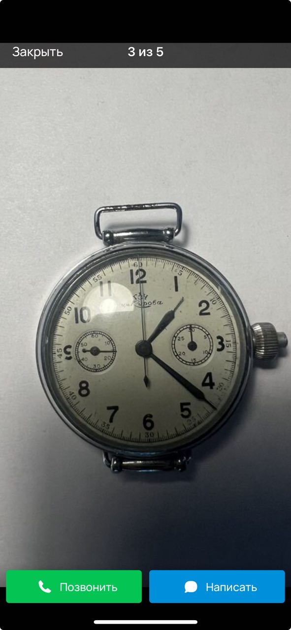

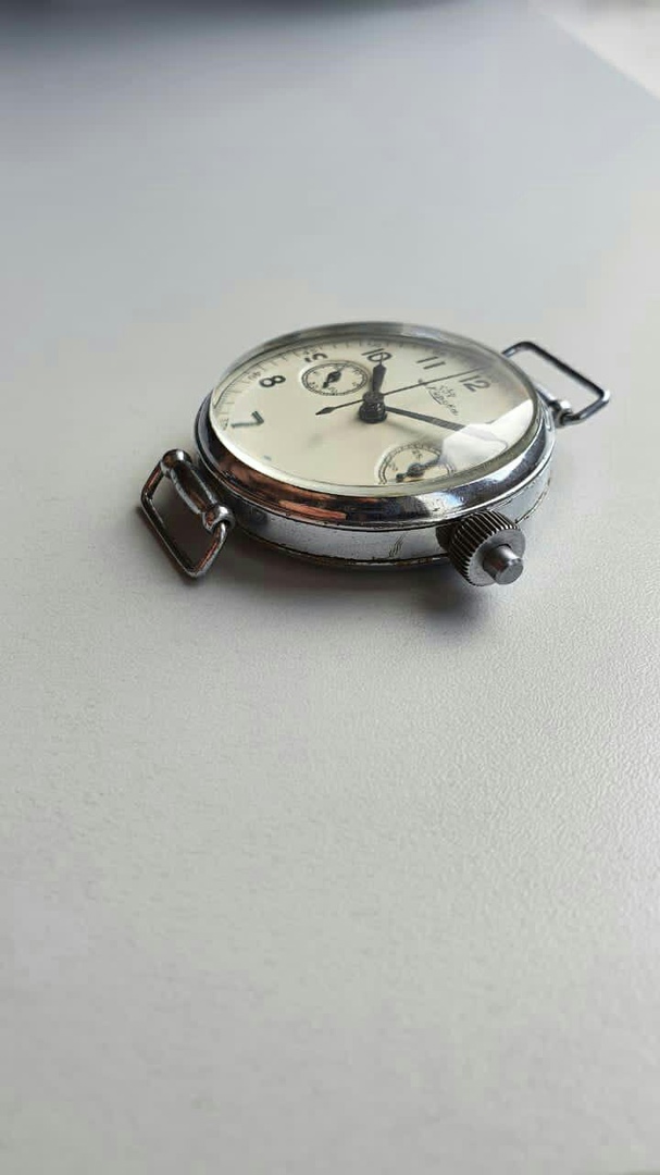

Вот такая вещица сегодня была на авито за смешные 60000р)
Рисковать не стал издалека.посмотрим где всплывет.
1-41
3332

на мой взгляд вполне оригинальный циферблат ,ранний 41 год встречается без светомассы, добавил в свою таблицу , 29 экземпляров на данный момент

Сообщение от innostream Посмотреть сообщение
а мне видится 5 значный номер

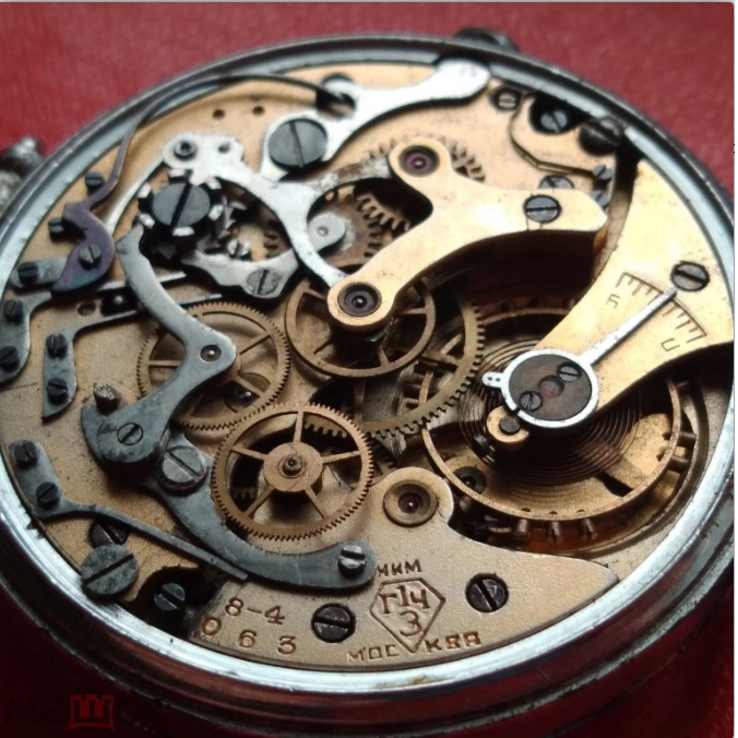

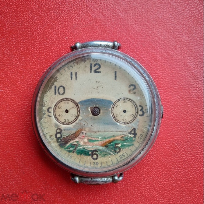

Единственный экземпляр с рисунком на циферблате,судя по всему был флотский, к тому же из ранних - № 063, 1938 год.

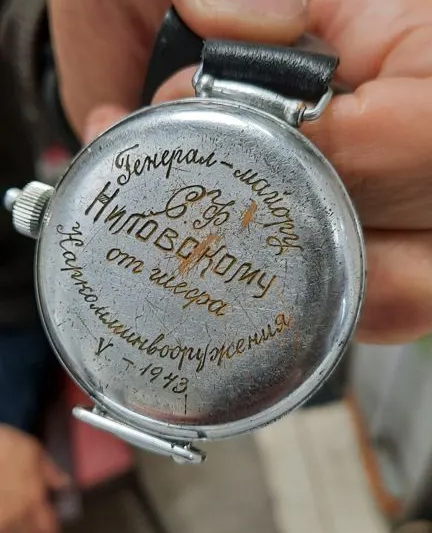

НЧ-С часто использовались в качестве наградных часов:
есть что пообсуждать.

Не знал, что сталинского наркома Паршина именовали шефом!
