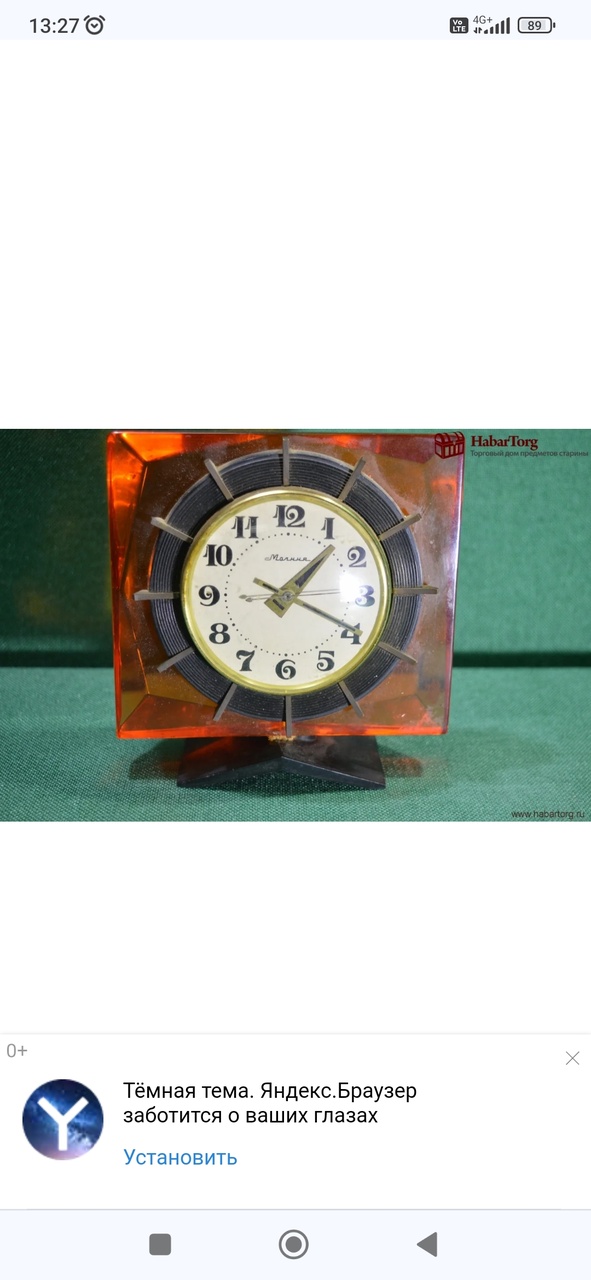

Здравствуйте, скажите, есть ли шансы найти баланс
от настольных часов "Молния"?
Есть отцовские часы, хочу их отремонтировать
и порадовать. Я здесь новичок, специально нашла этот форум.

Балансов на эту Молнию бывает два принципиально разных типа - "высокий" и "низкий". В таком оформлении встречаются оба типа. Если баланс "высокий" - подойдёт от АВР-М и совместимых с ним механизмов, "низкий" - от карманной Молнии 3602 поздних модификаций (возможно, и от 3603, хотя там ось не совсем такая, не приходилось проверять) и (мало кто знает) от будильника Заря 36504.

ГОСТ-65г. -баланс высокий, ГОСТ-75г.- низкий. Баланс надо ставить соответствующий механизму. на низкий ось от 3602, от 3603 не подойдет. От Зари вопрос по посадке ролика да и более редкая чем от 3602.
Баланс в сборе подходит однозначно (а при небольшой доработке - и с мостом!), у самого часы в таком виде идут больше десяти лет.

А зачем все эти манипуляции? Родные балансы исчезли из природы или молния с балансом от зари "круче"? Или чтоб кто-нибудь ласково сказал "очередной колхозный ремонт"? Спираль у молнии-"бреге", у зари-плоская плюс противоударное устройство на мосту. Не многовато отличий от оригинала? Для себя лично любые эксперименты приветствуются, а людям надо делать как положено, тем более если за деньги.

Тогда, когда я это делал, найти целый баланс на Молнию было трудно (и дорого), а от Зари валялось два, вместе с мостами. Один пошёл на ремонт такой же Зари, второй вместе с мостом - на Молнию. Идёт уже лет десять без проблем.
