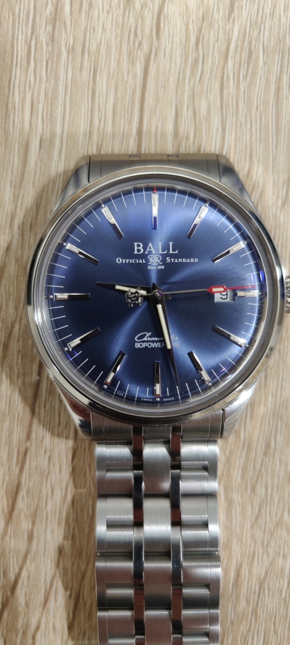

Здравствуйте!
Купил в мае 2023 года часы Ball. Очень понравились, красивые, стильные, cosc, собственный калибр. Просто фанатею с них!
Но стал наблюдать отклонения точности хода. На момент написания поста отстают на 8 сек. (должны максимум на 4 по cosc). Летом спешили на 15 сек. (дожны максимум на 6). Отдавал в сервисный центр, отписались, что неисправности не найдены.
Собираюсь отдать в независимую экспертизу на фиксацию неточности хода с последующим написанием претензии продавцу.
Хотел спросить мнение форумчан по теме. В правильном направлении двигаюсь или забить?

нужны замеры на таймграфере 100%
распечатку сюда прицепите, что намеряют.

по этим бумажкам +4с в сутки, возможно отклонения связаны с недозаводом при ношении, вручную заводить пробовали?

Сообщение от HooliganSpb Посмотреть сообщение
Да. Заводил каждый день. Изменений нет. От недозавода часы должны вперёд бежать, но сейчас то они отстают на -8.

Icebreaker, тоже мануфактурный на 80, покупал 3,5 года назад. Полгода "расхаживались", периодически выбегая за нормы COSC, потом ход пришел в 0. Сейчас ходят точно, если днём носить, а на ночь класть в определенное положение- предсказуемый 0, если не думать как положить, или не снимать с руки- в пределах 1-2 секунд. Я бы обратился к официалам на месте ТС, собственно у меня и были такие мысли первые полгода.

Сообщение от father Посмотреть сообщение
Вроде успокоил немного. Официалам звонил, удивлялись, как так, не может быть. Рекомендовали в сервис отдать, что я и сделал, но легче от этого не стало.
Странно конечно, что часам нужно "расходиться". Если так, то готов конечно еще подождать. А если нет?
П.с. Что примечательно, я в начале купил ball marine gmt (крутые часики конечно, но стиль другой и калибр). Эти часы были с нерабочими кнопками перевода второго часового пояса. Сдал обратно Со скидкой взял эти часы, а у них вот с ходом чудеса происходят.

Мои мануфактурные тоже спустя год ношения стали ощутимо отставать, примерно секунд на 5 в день. Периодически читая профильную тему на форуме последние 2 года, заметил, что проблема довольно распространенная и касается именно мануфактурного трехстрелочного калибра Ball (другие, новые мануфактурники еще толком не доехали до России). В целом с течением времени стало терпимо и я перестал обращать внимание. Советовать это делать конечно не буду, тут все зависит от личного настроя и ощущений, но может для нервов это будет целительнее чем беготня по сервисам.
Не следует забывать еще такой вероятный момент, что калибр может периодически магнититься, быть может у Вас такая проблема. Это, во всяком случае, объясняло бы сильный разброс с летними показателями.
