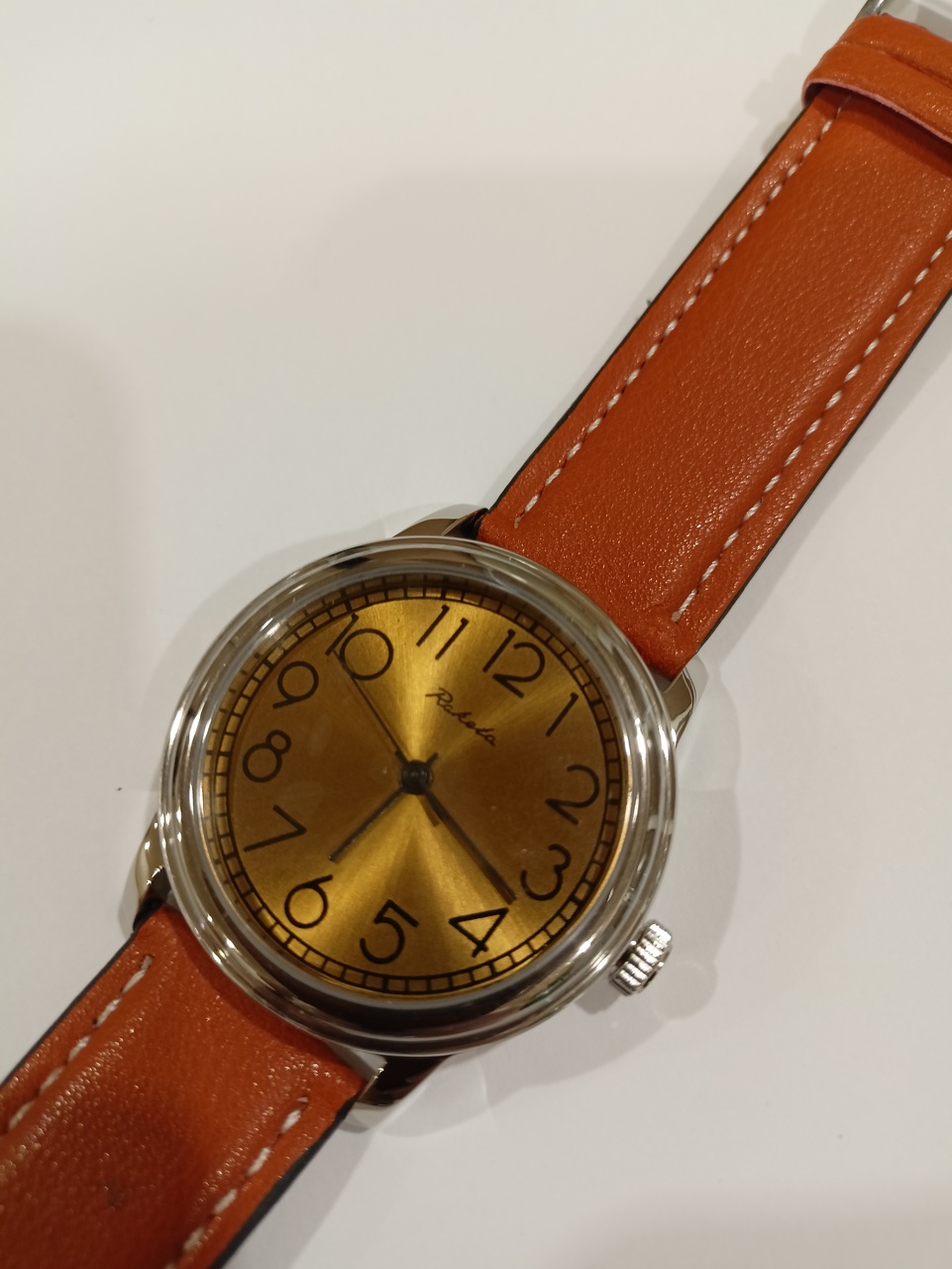

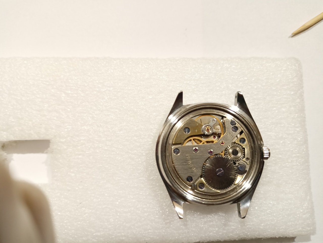

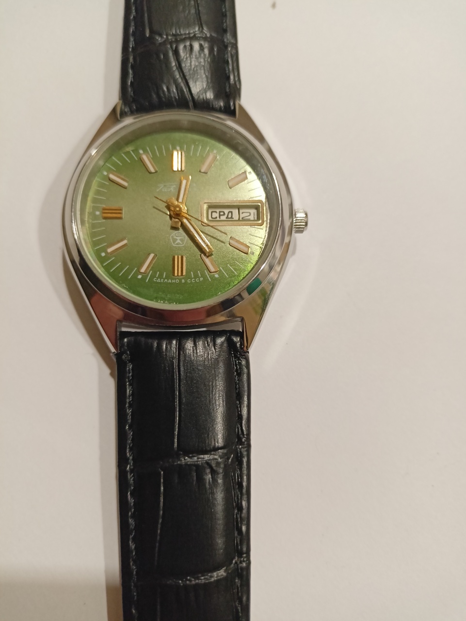

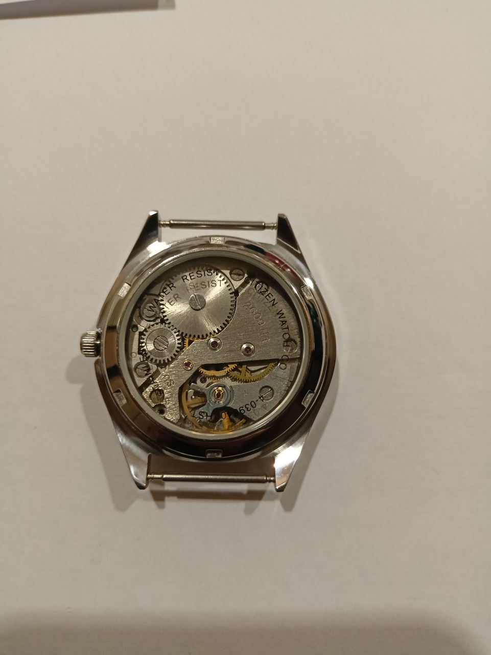

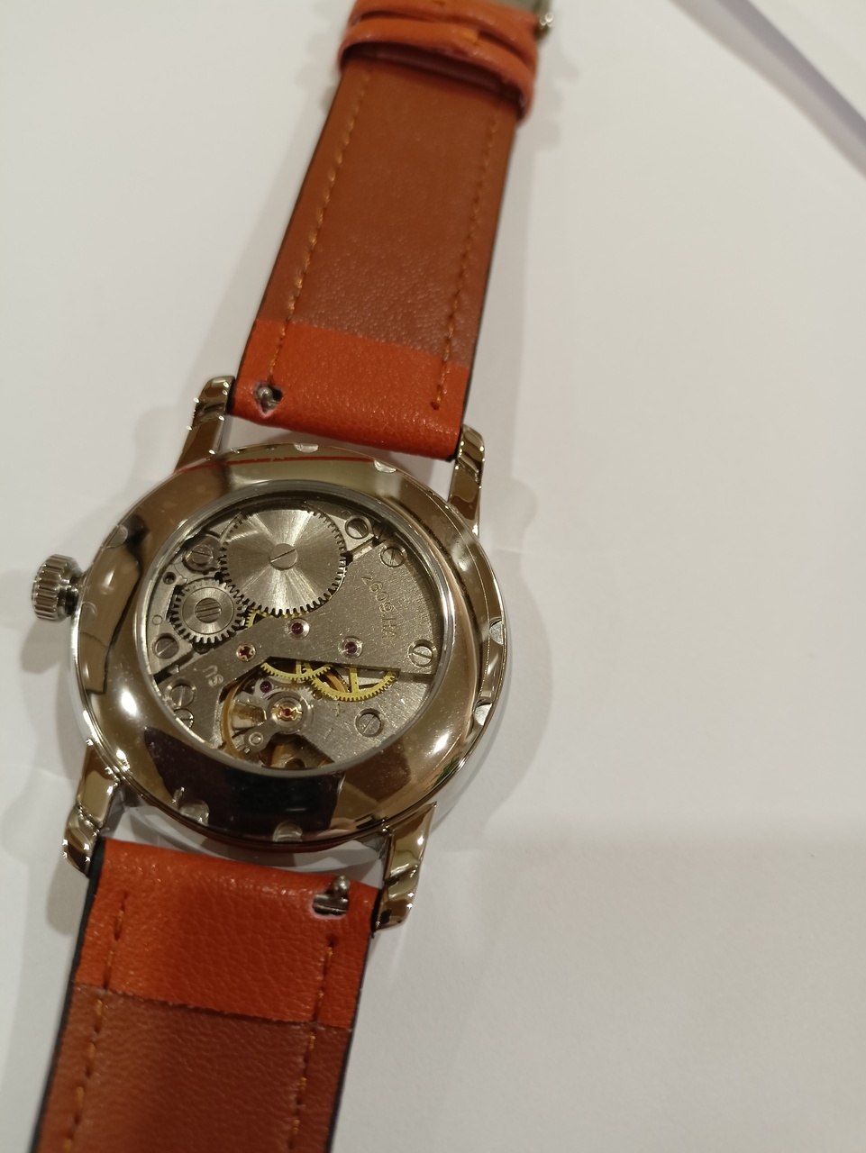

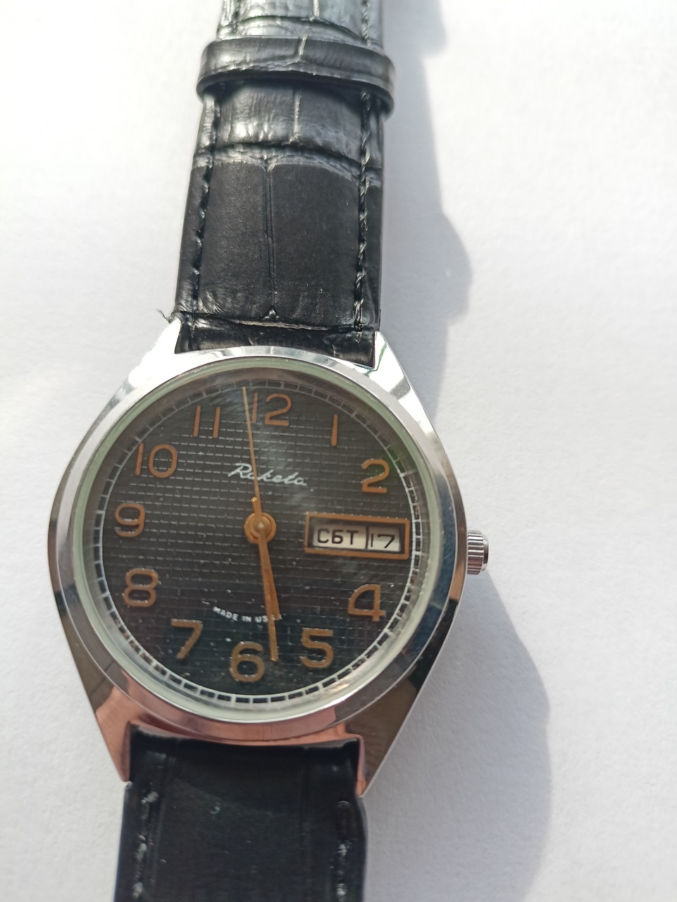

Всем Доброго дня! Часами начал увлекаться примерно год назад. Захотелось приобрести часы, но немного подумав решил их собрать и попробовать себя в часовом деле), для этого был выбран механизм часов Ракета 2609на. На Мешке были приобретены механизмы, масла, в китае нашел корпуса(очень долго искал, сверял размеры посадочных мест и т.п.). В итоге всё получилось. Может кому будет полезна следующая информация. Механизм 2609на хорошо становится в корпуса для miyota 8200, 8215. Корпус 36мм (станут циферблаты 28,5мм и 29мм) на "али" можно найти по запросу "стальной чехол для часов 36мм". Корпус 40мм сейчас можно найти по запросу "корпус для часов 40 мм с сапфировым стеклом толщиной 2824/2836". Циферблат для корпуса 40мм должен быть 33,4мм. Ракетовский цифер 33,5мм нужно немного подтачивать. В механизмах 2614, 2628 нужно укорачивать ось секундного колеса иначе секундная стрелка упирается в стекло и механизм не станет на место. Так же в эти корпуса станет механизм 2602 (Победа, ЗИМ) только нужно подбирать циферблаты.
А разве заводные валы у них не на разной высоте? Достал сейчас из часов 2836 и сравнил с 2602, что-то меня терзают сомнения относительно беспроблемной установки одного в другое…

А каким образом решается вопрос закрепления механизма в корпусе? По фотографиям создается впечатление что механизм держится на циферблате и заводном вале.

Сообщение от Dem0niac Посмотреть сообщение
У 2609на и 2602 на разной, но разница небольшая и это расстояние меняется в зависимости от толщины циферблата. У первого попавшегося механизма 2602 с циферблатом оказалось такое же расстояние по высоте заводного вала как у 2609на с тонким циферблатом.

В комплекте с корпусом есть пластиковое кольцо, обрезал лишние выступы и подогнал в размер. Потом перестал заморачиваться и делал из стяжек проставку (Да, это колхозно и так нельзя. Но всё хорошо прижимается и держится, тем более часы для себя и я по этому поводу не парюсь)

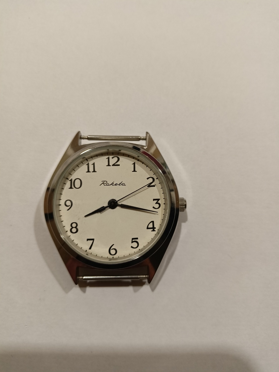

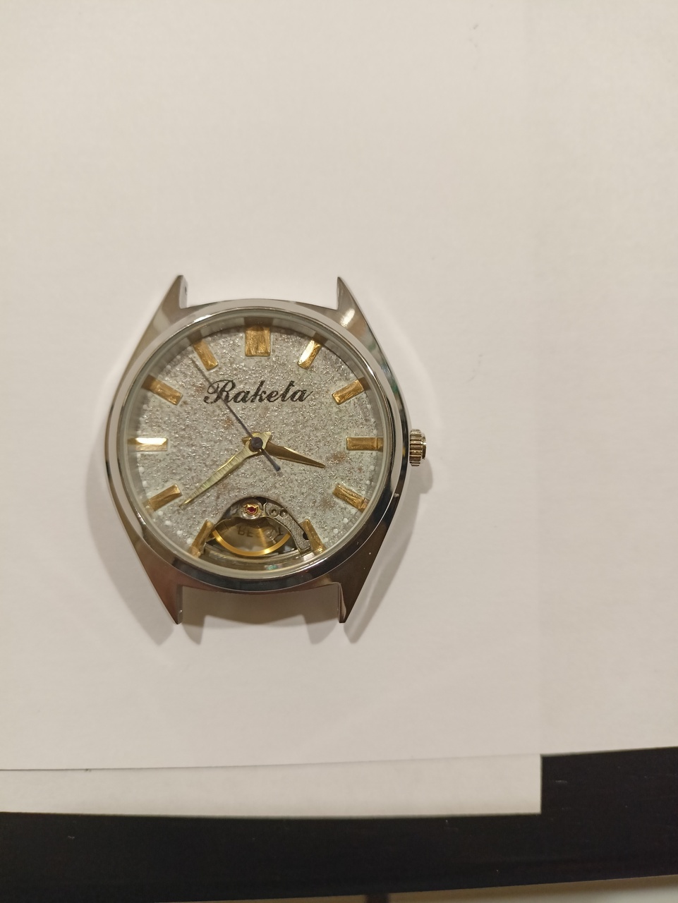

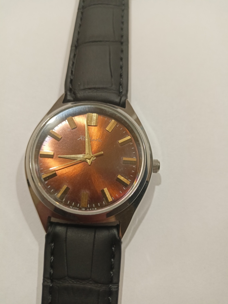

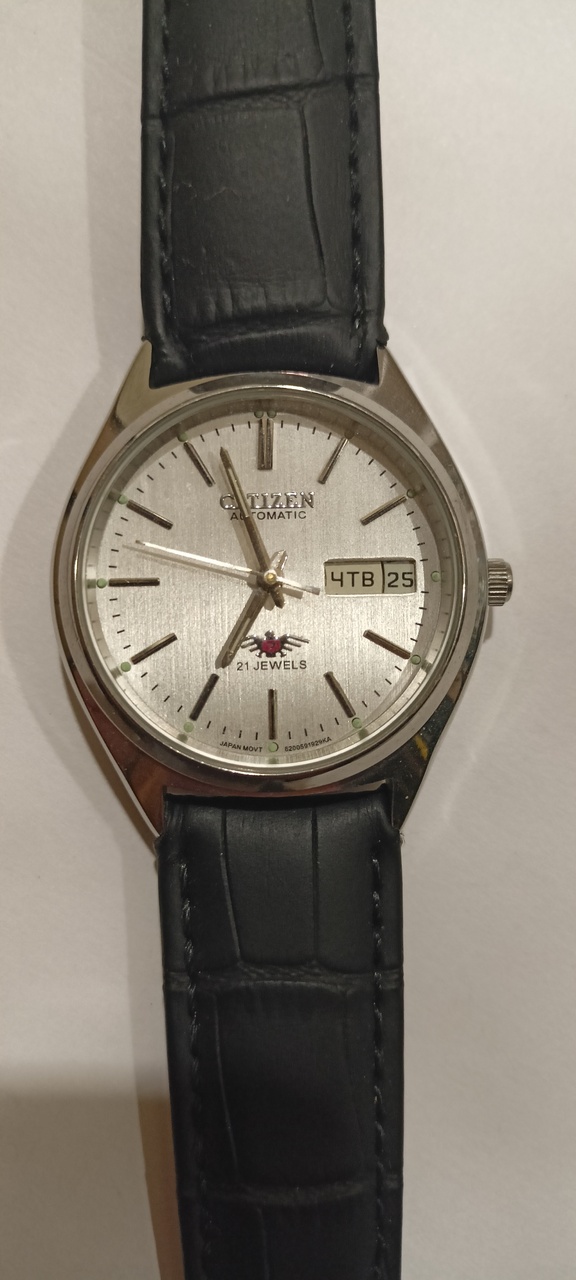

Так же есть такой вариант 2628 с циферблатом и стрелками из комплектации к корпусу часов на miyota. Припаяны ножки к циферу (циферблат очень нежный, чуть нагрев и краска слезет, но мне повезло). Со стрелками конечно проблема, нужно расширять посадочные отверстия. Секундная стрелка родная от ракеты. Ну и с цифера убрал рамку на окошке даты(закрывает цифры)

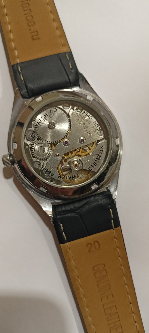

Ну так смысл проставочного кольца в том, что механизм жестко к нему крепится винтами, а кольцо, в свою очередь, прижимается крышкой к внутреннему пазу корпуса. А если во внутреннюю часть корпуса упирается циферблат, то вся нагрузка приходится на его ножки, которые рано или поздно отломятся.
А можете сделать фотографию с открытой крышкой?

Ну пока что не отломились, а дальше посмотрим на сколько хватит. Конечно лучший вариант выточить проставочное кольцо под размер, предполагаю что при неаккуратном обращении с часами и там можно ножки сломать.

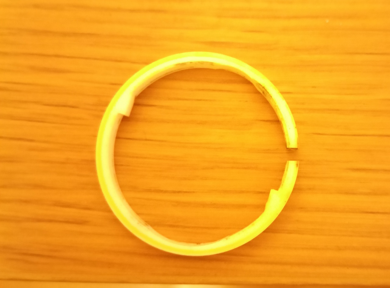

Есть еще родное кольцо от механизма 2609, попробую его установить. Только нужно по периметру его подточить, сделать тоньше.

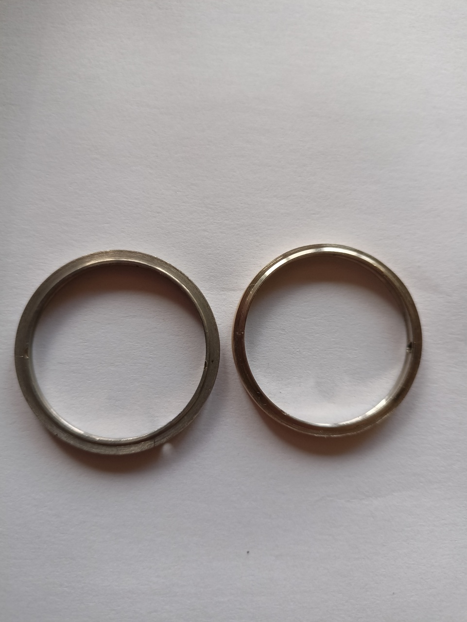

Родное пластиковое кольцо после небольшой доводки надфилем установлено в корпус.
Металлическое кольцо (на фото слева до обработки, справа уже подогнано в размер)
Установлено в корпус, крышка отлично закрылась. Желательно в кольце увеличить диаметр отверстия под заводной вал.
