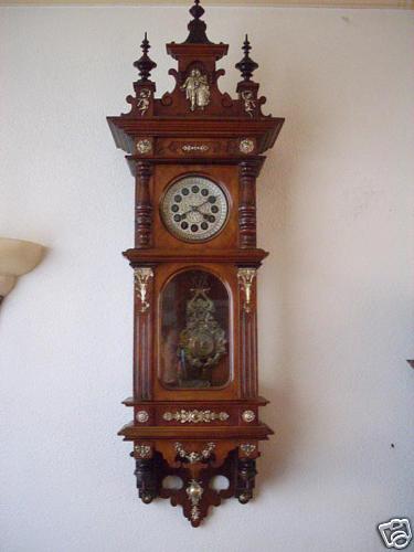

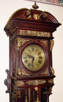

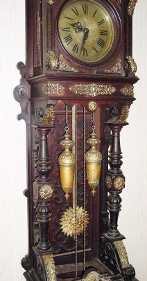

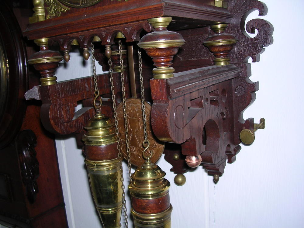

А про LFS, ну вот ниже, к примеру, некоторые их часики. Последняя фото - их мастерская в 1890-е.
По поводу серийников - нет статистики никакой пока что.
С ув,
Олег
