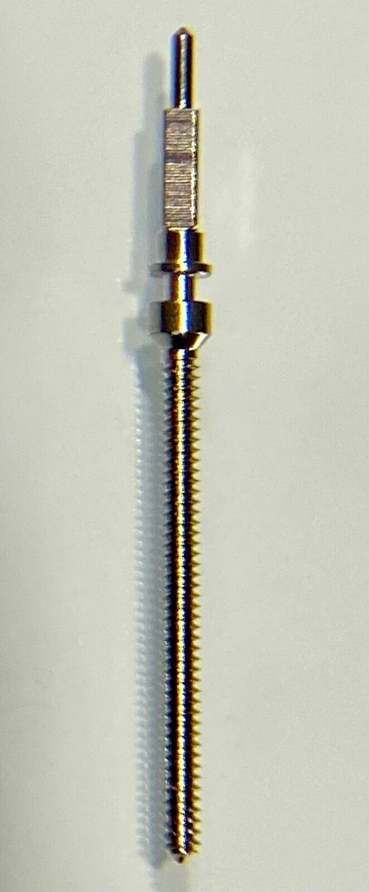

Добрый день. Прошу помощи форумчан. Есть часы с калибром ST 969N. Заводной вал обломан. Покопался по литературе, вроде как запчасть ETA 401 (51.010.21). Диаметр 0,9 - померял. Подскажите аналог, или для каких моделей ETA подходит, а то на сайтах продавцов только по одной модели обычно.
На фото - как по мне то что нужно, от продавца с ибей, но цена с доставкой...

Цена 5-10 $ в среднем. Ну да, доставка из штатов обойдется дороже самого вала. Так их и в европе навалом в продаже.

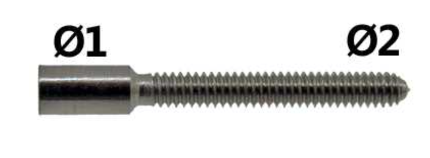

Сообщение от Mister First Посмотреть сообщение
...Есть часы с калибром ST 969N. Заводной вал обломан.
Привет!
Как Вал обломан? Если осталась хоть частично резьбовая часть, то можно удлинить.

Вложение 3616498
Если бы. Ниже позиции диаметра 1.
