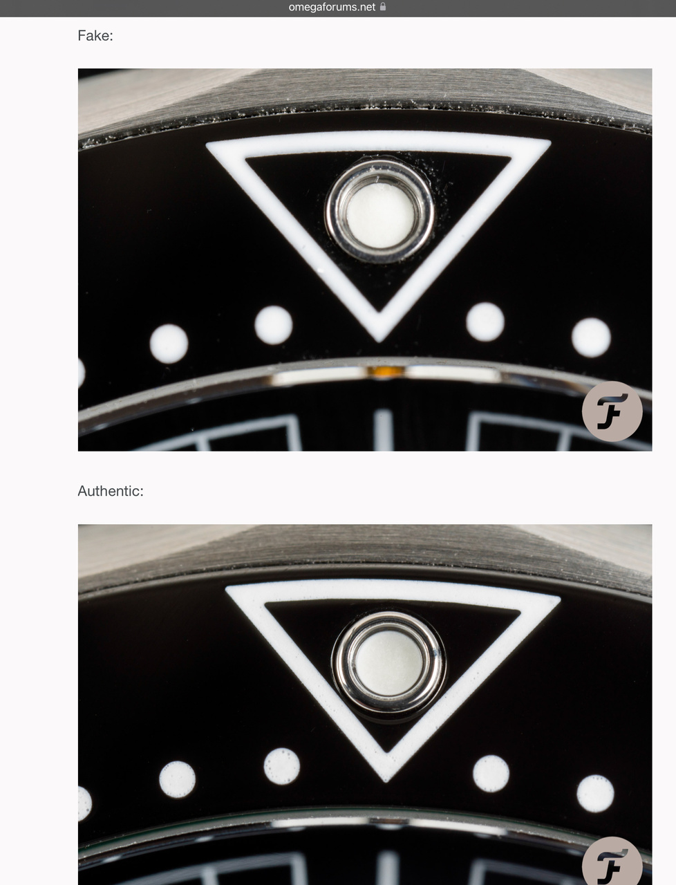

Подделки существуют очень высокого качества, даже на лимитки. Посмотрите хорошее видео в этой статье. Практически невозможно простому человеку отличить, без сравнения с оригиналалом. Ещё и лупу иметь желательно
https://omegaforums.net/threads/how-...r-300m.115747/

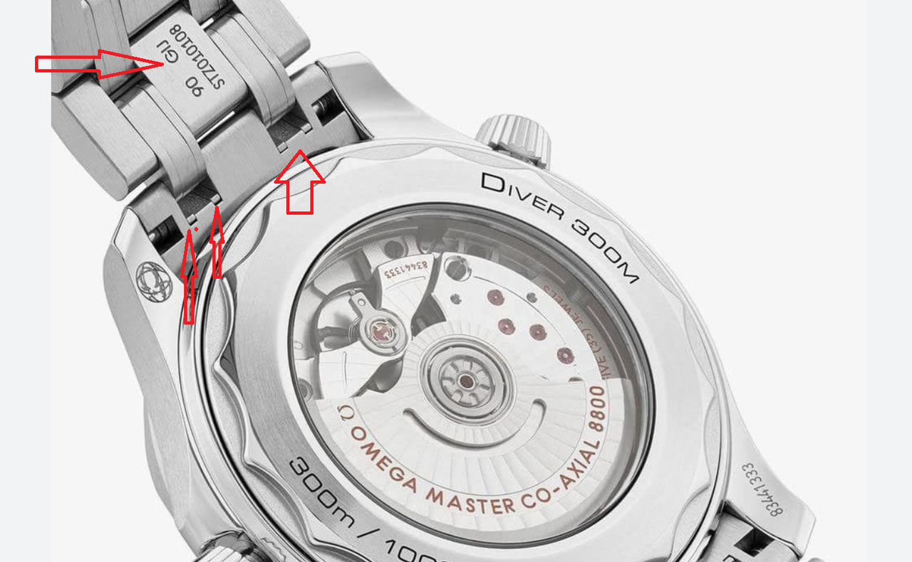

Можно ещё пару фото?
Одну баланса в режиме стоп секунды, что бы было видно остановленный. При этом желатьельно попасть так, что бы было видно спицу и регулировочный груз между спицами.
Вторую что бы было видно хоть пару звеньев браслета, так как есть ещё вопрос и по нему. На вашем нет REF номера браслета. На оригинале он есть. Да и на "правильных" китайских поддельных тоже. Ну и обратите внимание на исполнение вставок в эндлинках браслета. Браслет тоже китайский? Если что, то ещё по браслету можно посмотреть винты в торцах как прорезан шлиц. Если на дне шлица видны волны от фрезы, то это китай.
