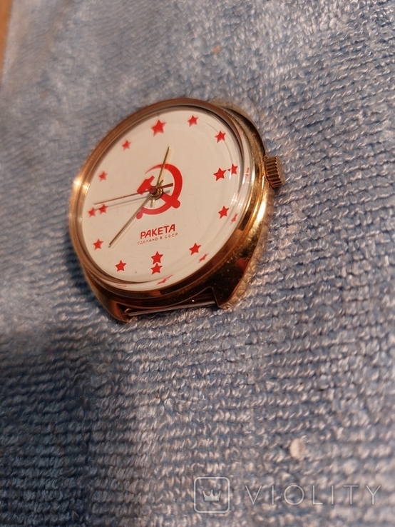

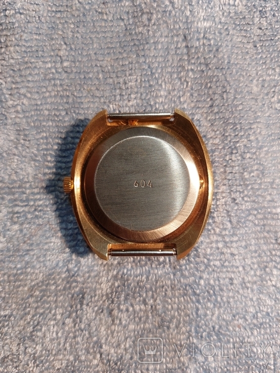

Добрый день. Хочу приобрести аутентичные часы времен СССР себе в коллекцию. Вот нашел такой вариант, хотелось бы проверить, что не какая-то явно кричащая подделка.
Идет как NOS, в районе $100, с оригинальными, как заявляется, документами.
Я сделал свою домашнюю работу, проверил каталоги, но именно такую модель не нашел. Нашел другую модель, с шифром C516868, в том же корпусе и позолотой. Аргумент за то, что документы родные.

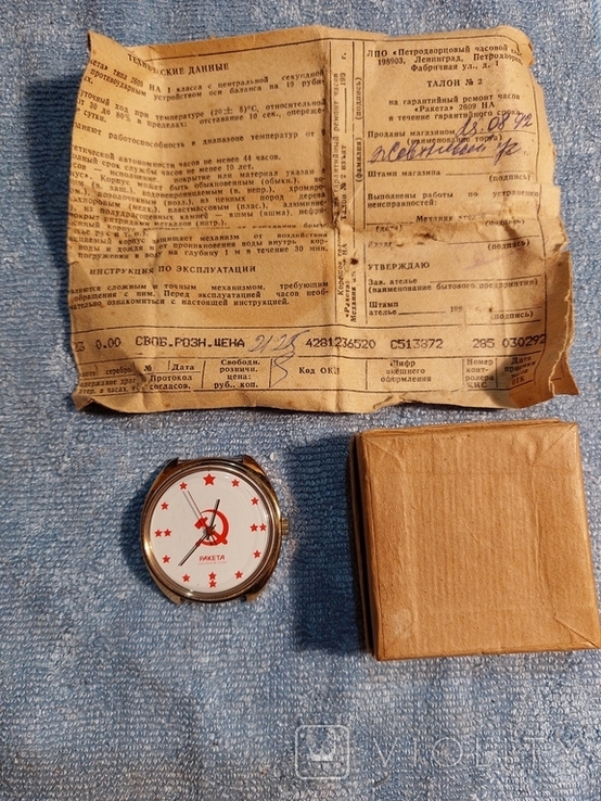

Так же, нашел такие же часы, с документами, но там уже шифр идет как C513872. Код циферблата совпадает, также указывает на то, что документы родные и действительно был такой цифер. Но вот непонятно, какая разница между корпусом тем 513 и 516 как здесь.
Так же, на других документах от корпуса 513, видел (возможно не точно), что золота там 0.23, вместо 0.15 здесь. Может ли корпус 513 быть больше в диаметре?
Есть ли шанс на то, что продают оригинал, и это не какая-то котлета с левым паспортом?
Научите, пожалуйста, что еще можно посмотреть и проверить? Какой вопрос задать продавцу?

Чтобы далеко не ходить, так же второй вариант (4 последних фото), доступный для покупки. Тот, который с корпусом 513

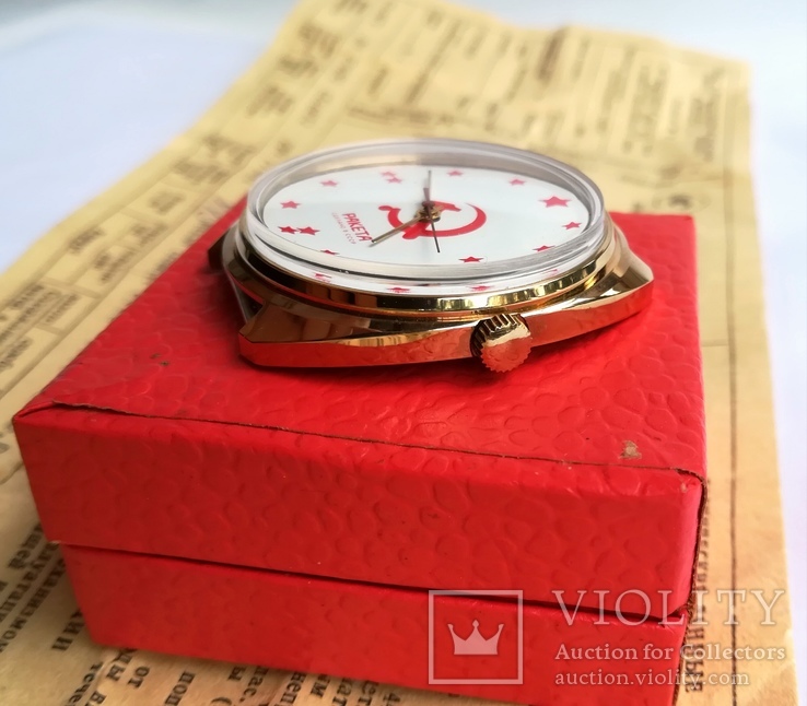

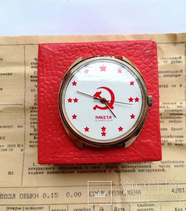

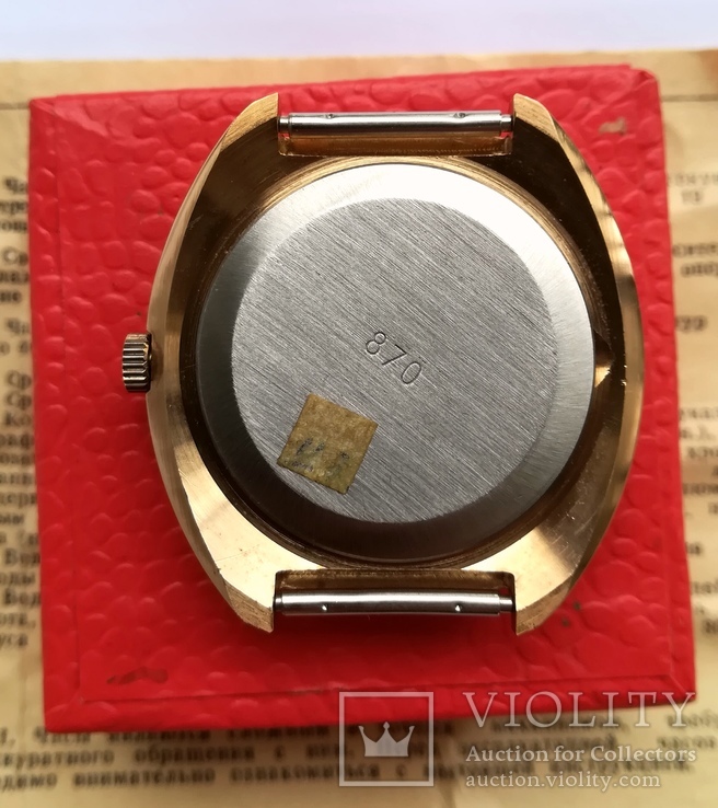

да, сейчас видно. выскажу свое мнение. часы из начала 90-х. когда "умирали" не только заводы часовые, но и страна, под названием СССР. на мой взгляд, вполне аутентичный циферблат, в духе, как говорится, времени. мелкосерийный выпуск, естественно, не вошедший ни в какие каталоги... почитайте историю заводов, когда от огромных производств, остались работать по 2, максимум, по 3 цеха...
цифер этот из серии циферов "перестройка", "горбачев" и пр...
конечно, подождите мнения других участников Форума...

Год 92-95 махровый "Арбат"

Наверное имелась ввиду та хохлома, что продавалась в Москве, на улице Арбат, для приезжих, в основном - иностранцам. Шапки -ушанки, матрёшки с рожами Горбачева или Ельцина, ну и подобные часы, с циферблатами Перестройка, агент НКВД и прочая ерунда.

Таких ракет, сейчас продаётся уйма. По очень завышеной цене, как по мне.
