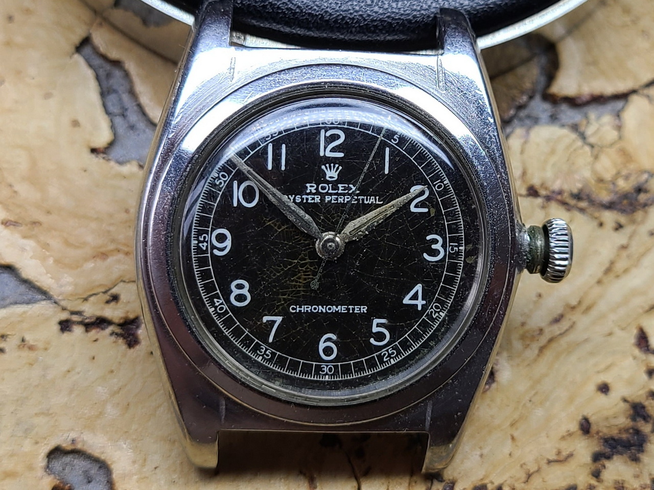

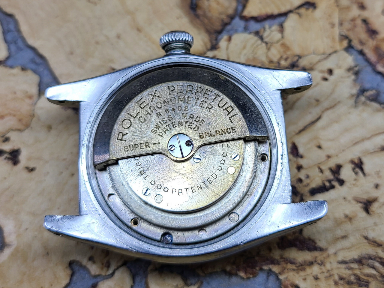

Те самые первые часы с роторным автоподзаводом, у которых ротор свободно вращался вокруг своей оси на 360 градусов.
На фото часы Rolex «Bubbleback» ref. 2940 1945 года выпуска. Внутри механизм Rolex 630 образца 1931 года. Я предполагаю, что циферблат в моем Rolex неоригинальный. По крайней мере, мне не удалось найти аналогичный в интернете.

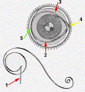

Защита от перезавода пружины в механизмах с автоподзаводом очень важна. Перезавод может порвать пружину. И даже если этого не случается, то перезаведенная пружина приводит к слишком большой амплитуде колебаний баланса, что может разрушить импульсный камень.
Даже в совсем ранних механизмах Харвуда была реализована защита от перезавода, основанная на проскальзывании ротора относительно барабана при максимальном заводе пружины. Однако подавляющее большинство современных механизмов использует другой вариант защиты от перезавода, называемый скользящей пружиной. Впервые скользящая пружина была запатентована в далеком 1863 году Жаном Адриеном Филиппом, основателем компании Patek Philippe, и предназначалась для обеспечения одновременного завода двух независимых пружин одним ключом. Необходимо было обеспечить максимально полный завод каждой из пружин вне зависимости от того, насколько ослаблена другая. Для этого каждая из пружин крепилась к своему барабану не неподвижно, а через специальную фрикционную накладку, которая проскальзывала по внутренней поверхности барабана при полном заводе. Выглядит эта конструкция так (фото с объяснением взято в интернете):
Фрикционная накладка (1) на пружине в распущенном состоянии изображена на нижней части рисунка. Эта же накладка (2) в рабочем состоянии давит на внешний виток пружины (3). Если пружина заведена не полностью, то давление накладки удерживает конец пружины в выемке (4) на внутренней поверхности барабана. Если же пружина заведена полностью, то при попытке дальнейшего завода конец пружины выходит из зацепления и проскальзывает по внутренней поверхности (5) барабана до следующего углубления, препятствуя перезаводу.
Аналогичная конструкция применяется сейчас в механизмах с автоподзаводом для предотвращения перезавода пружины. Но при массовом производстве от выемок на внутренней поверхности барабана отказались и проскальзывание пружины целиком регулируется правильно подобранным коэффициентом трения внешнего витка о внутреннюю поверхность барабана.

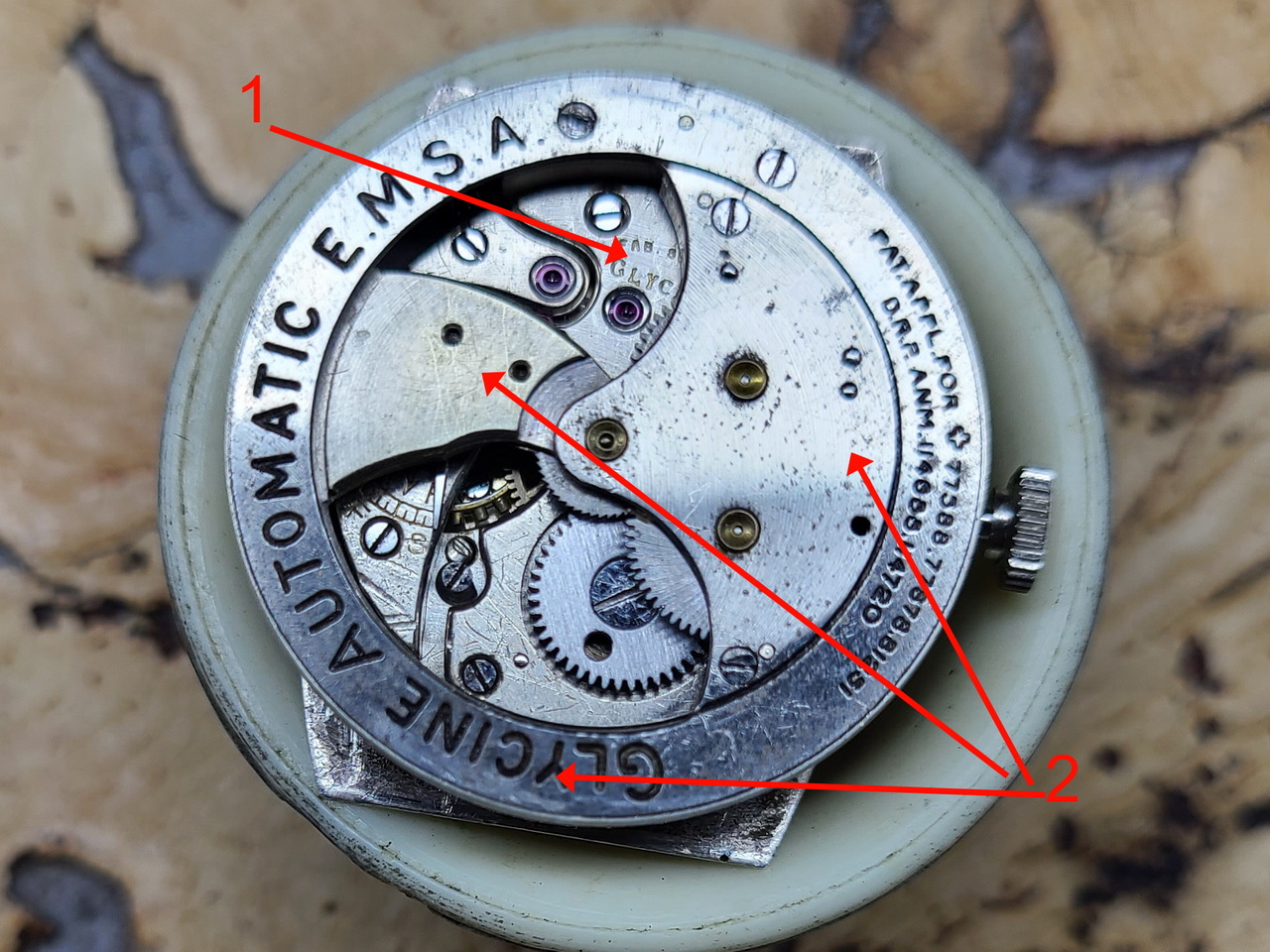

Чем же примечателен механизм Мейлана? Тем, что это первый успешный опыт применения модульного подхода к конструированию часовых механизмов. Мейлан сконструировал не механизм целиком, а только модуль автоподзавода. Этот модуль был универсальным и был рассчитан на работу с любым механизмом диаметром 8.75 линий (19,7 мм). Минимальная доработка базового механизма заключалась в демонтаже заводного колеса, что исключало возможность ручного завода. Весь остальной базовый механизм оставался нетронутым.

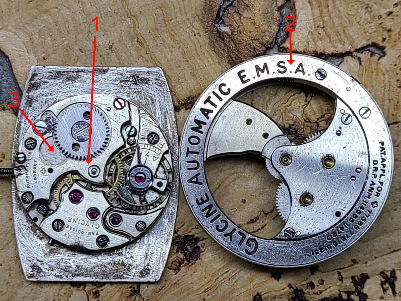

На фото показан механизм Glycine (1) в сборе с модулем автоподзавода E.M.S.A. конструкции Юджина Мейлана (2).
Отчетливо видно место демонтированного заводного колеса (3).
Вот так выглядит модуль автоподзавода отдельно:
Автоподзавод в модуле Мейлана также односторонний. Защита от перезавода реализована уникальным способом – не на трении, как у Харвуда, без использования скользящей пружины, как в Rolex, и даже не при помощи механической блокировки ротора. Так как модифицировать базовый механизм не предполагалось, то защиту от перезавода необходимо было реализовать в самом модуле автоподзавода. Для этого используется дополнительная пружина, которая взводится ротором только тогда, когда основная пружина механизма заведена до упора. Взведенная дополнительная пружина разряжается при обратном (холостом) ходе ротора.
За счет увеличенных размеров модуля автоподзавода общий диаметр сборки модуля и основного механизма составлял все те же 26 мм (11,5 линий), что и у Rolex. Высота конструкции была всего 5,4 мм, что на целых 2 мм меньше, чем у Rolex. Размер имел значение, так как в 1930-е годы часы были более миниатюрными, чем сейчас. И каждый лишний миллиметр в диаметре, а тем более в высоте механизма играл существенную роль.
Юджин Мейлан подал заявку на группу патентов на конструкцию своего модуля в 1930 году, и после получения этих патентов в 1931 году указывал их непосредственно на модуле.
Однако, номера патентов на ранних версиях модуля Мейлана относятся к защитному приспособлению для приводного ремня (CH77588), двум химическим процессам для окраски (CH77878, CH81251), вязальному станку (DE114688) и масленке (DE114720). Причина упоминания этих номеров на часовом механизме до сих пор неясна, это больше похоже на какой то тонкий троллинг . На более поздних версиях модуля Мейлана уже стоят номера патентов, непосредственно относящихся к модулю автоподзавода: СН149137 и СН149138.

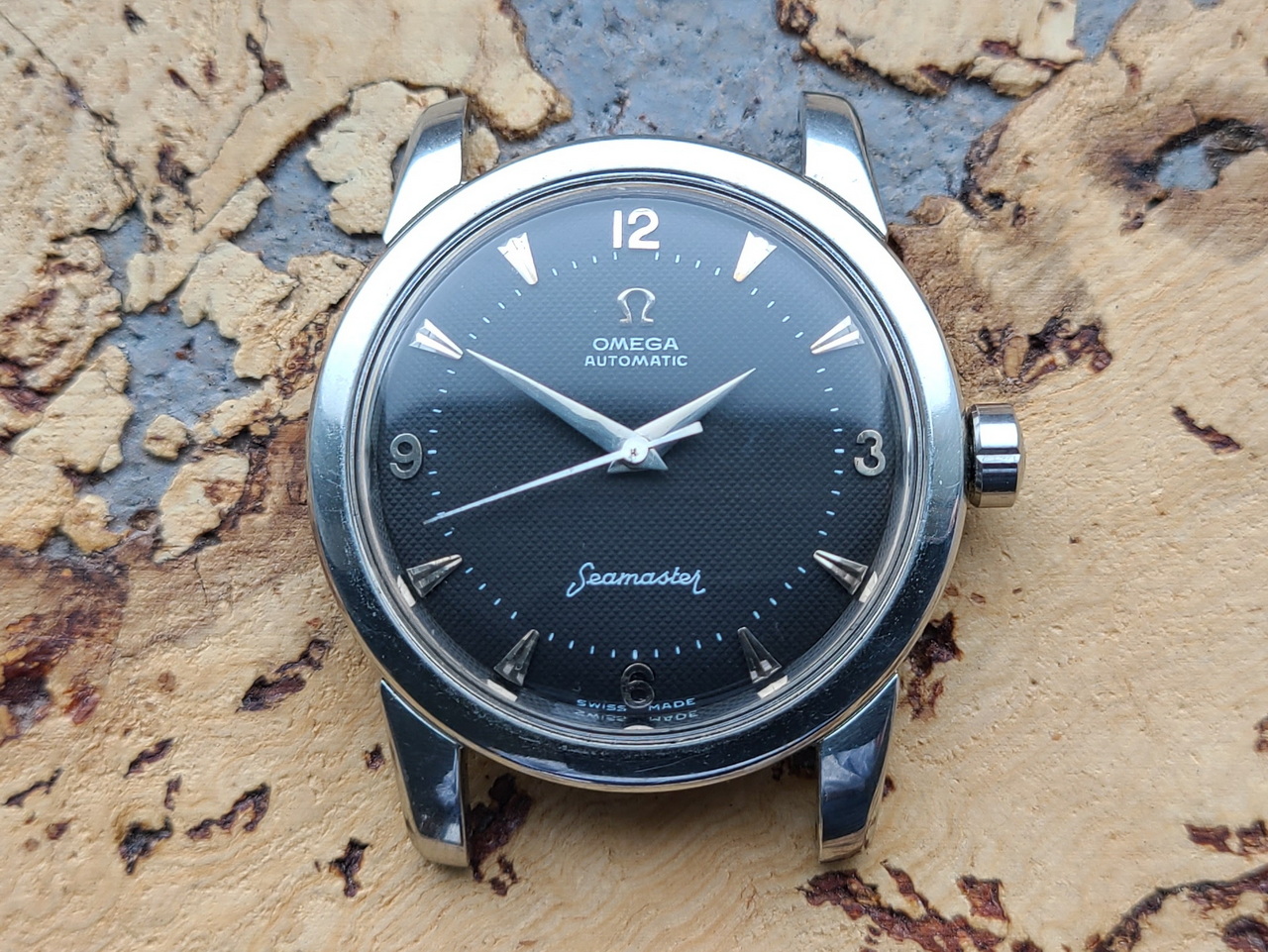

Несмотря на изобретение Rolex роторного автоподзавода в 1930 году, механизмы с бамперным автоподзаводом оставались очень популярными у производителей вплоть до середины 1950-х годов. В первую очередь из-за простоты изготовления и из-за меньших габаритов по сравнению с ранними роторными механизмами.
На фото – часы Omega Seamaster 1952 года выпуска на калибре Omega 354, одном из последних вариантов бамперных механизмов компании Omega.
Калибр Omega 354 имеет высоту 5,45 мм и диаметр 28,5 мм. Такие размеры были типичными для бамперных механизмов, и именно из-за небольшой общей высоты механизмы с бамперным автоподзаводом и просуществовали так долго. В бамперном механизме за счет того, что маятник (1) не делал полного оборота вокруг оси (2), можно было уменьшить общую высоту автоподзавода и механизма в целом. Достигалось это за счет расположения маятника (1) на одном уровне с мостом автоподзавода (3), что, в свою очередь, было возможно именно потому что маятник не делал полного оборота вокруг оси (2), а упирался в бамперы (4).
Автоподзавод у этой Омеги тоже односторонний.
Бамперные механизмы были менее эффективными, да и не всем потребителям нравились глухие удары маятника о бамперы внутри часов. Бамперные механизмы были окончательно вытеснены роторными в начале 1960-х годов.

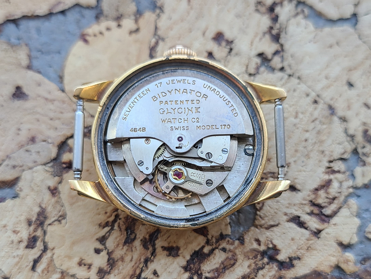

На фото женские часы Glycine Automatic на механизме Felsa Bidynator 382 образца 1942 года:
Механизм маркирован Glycine model 170. Обычный роторный подзавод, всё интересное здесь скрыто под ротором.
Для понимания устройства двустороннего автоподзавода Felsa Bidynator отлично подойдет «взрывная» схема смазки механизма автоподзавода
Ключевой является связка из качающегося рычага (1) и двух сцепленных промежуточных колес (2) и (3), правое из которых приводит колесо подзавода (4). Качающийся рычаг через закрепленное на его конце колесо связан с ротором (5). При вращении ротора по часовой стрелке рычаг сдвигается вправо, колесо на конце рычага входит в зацепление с правым промежуточным колесом (3) и через него момент от ротора передается на колесо подзавода (4). При вращении ротора против часовой стрелки рычаг сдвигается уже влево, колесо на конце рычага входит в зацепление с левым промежуточным колесом (2) и момент от ротора передается на колесо подзавода (4) через колесо (3), сцепленное с колесом (2). В результате колесо подзавода (4) всегда вращается против часовой стрелки вне зависимости от направления вращения ротора.
Всего в этом первом механизме автоподзавода девять деталей (это нам понадобится чуть позже): ротор (5), плавающий рычаг (1) с колесом на конце (считается за две детали), собачка (6) с пружиной (7), два промежуточных колеса (2) и (3), колесо подзавода (4) и пружинка-сцепление (8) под ним. Камни, мосты, винты и ось вращения ротора не считаем.
В общем и целом, современные механизмы двустороннего автоподзавода у всех производителей устроены аналогично механизму Bidynator. Качающийся рычаг, или исполняющее его функцию плавающее колесо, есть и в микророторных механизмах, и в механизмах с периферийным ротором. Нет аналогичного узла только в фирменном автоподзаводе Seiko.
Однако и сейчас некоторые производители не считают необходимым усложнять свои механизмы двусторонним автоподзаводом. Самые известные примеры – это Miyota (как минимум, калибры семейств 82, 8N, 90, 91, 6T) и, как ни странно, знаменитый хронограф Valjoux/ETA 7750.

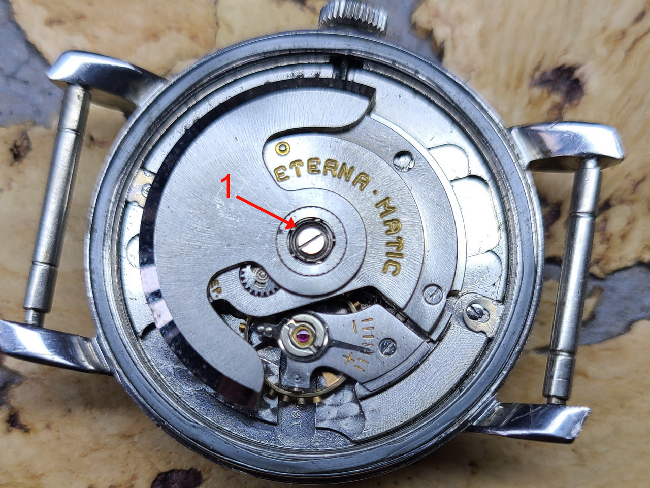

На фото изображены часы Eterna на калибре 1247:
Фото механизма Этерна 1247. Отчетливо виден шариковый подшипник ротора автоподзавода (1).
Применение шарикового подшипника в роторе существенно увеличило срок эксплуатации узла автоподзавода и упростило его ремонт в случае износа. Достаточно было просто заменить подшипник в сборе.
Шарики в подшипнике механизмов Eterna 1198/1247 были всего 0,65 мм в диаметре, и было их в подшипнике ровно пять.

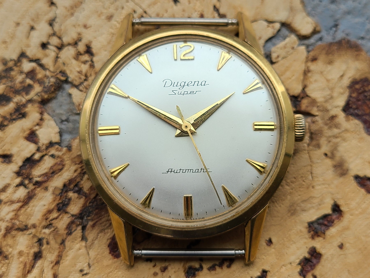

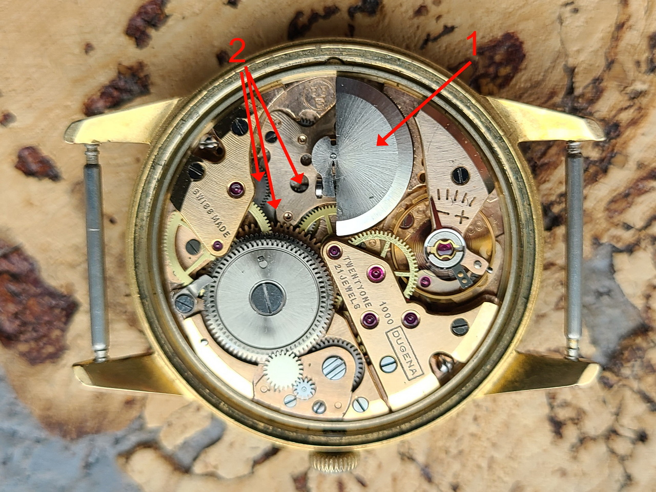

Часы Dugena Super Automatic на механизме Dugena 1000, он же Buren 1000.
На фото ниже хорошо видна типичная компоновка механизма с микроротором. Собственно микроротор (1) находится внутри механизма, а не сверху над механизмом. Вся механика (2), обеспечивающая передачу завода от микроротора до барабана, спрятана под самим микроротором, барабаном и балансом. Автоподзавод при этом двусторонний.
В результате цель по снижению высоты механизма была успешно и уверено достигнута. Первые механизмы с микроротором были не сильно тоньше своих современников с обычным ротором. Buren 1000 имел высооту 4,2 мм, а UG 215 – 4,1 мм. При этом классический механизм AS1656 с обычным ротором автоподзавода, выпущенный в 1955 году и ставший на момент выпуска одним из самых тонких, был высотой всего 4,3 мм. Однако уже через несколько лет высота микророторных механизмов уменьшилась до совершенно удивительных 2,3 мм у калибра Piaget 12P 1960 года и 2,5 мм у калибра UG 2-66 1966 года. И если Piaget относится к высшему ценовому диапазону, то часы UG серии Blue/White/Gilt/Golden Shadow на калибре UG 2-66 выпускались большими тиражами и имели более 250 вариантов оформления. Для примера фото часов UG White Shadow:

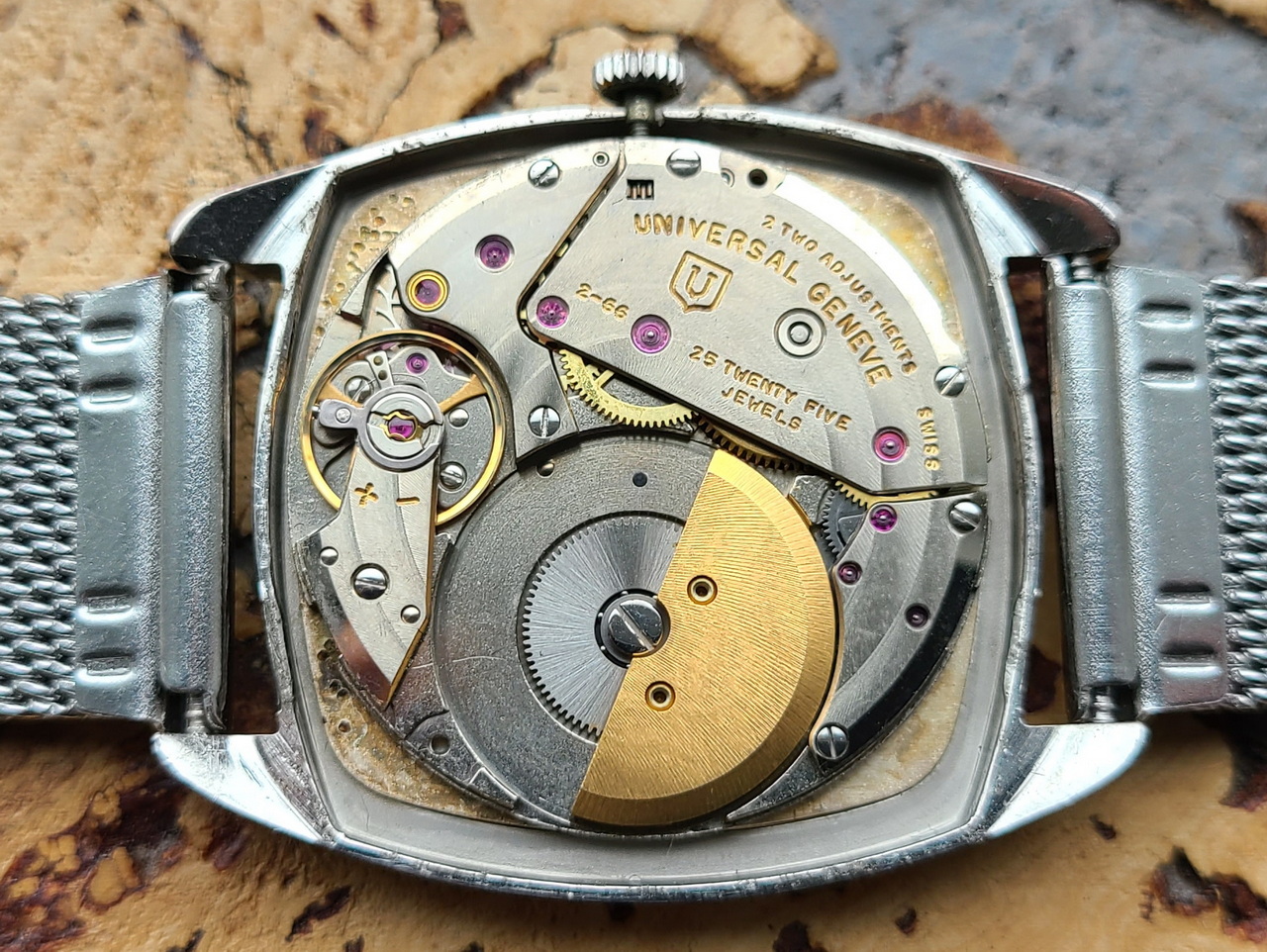

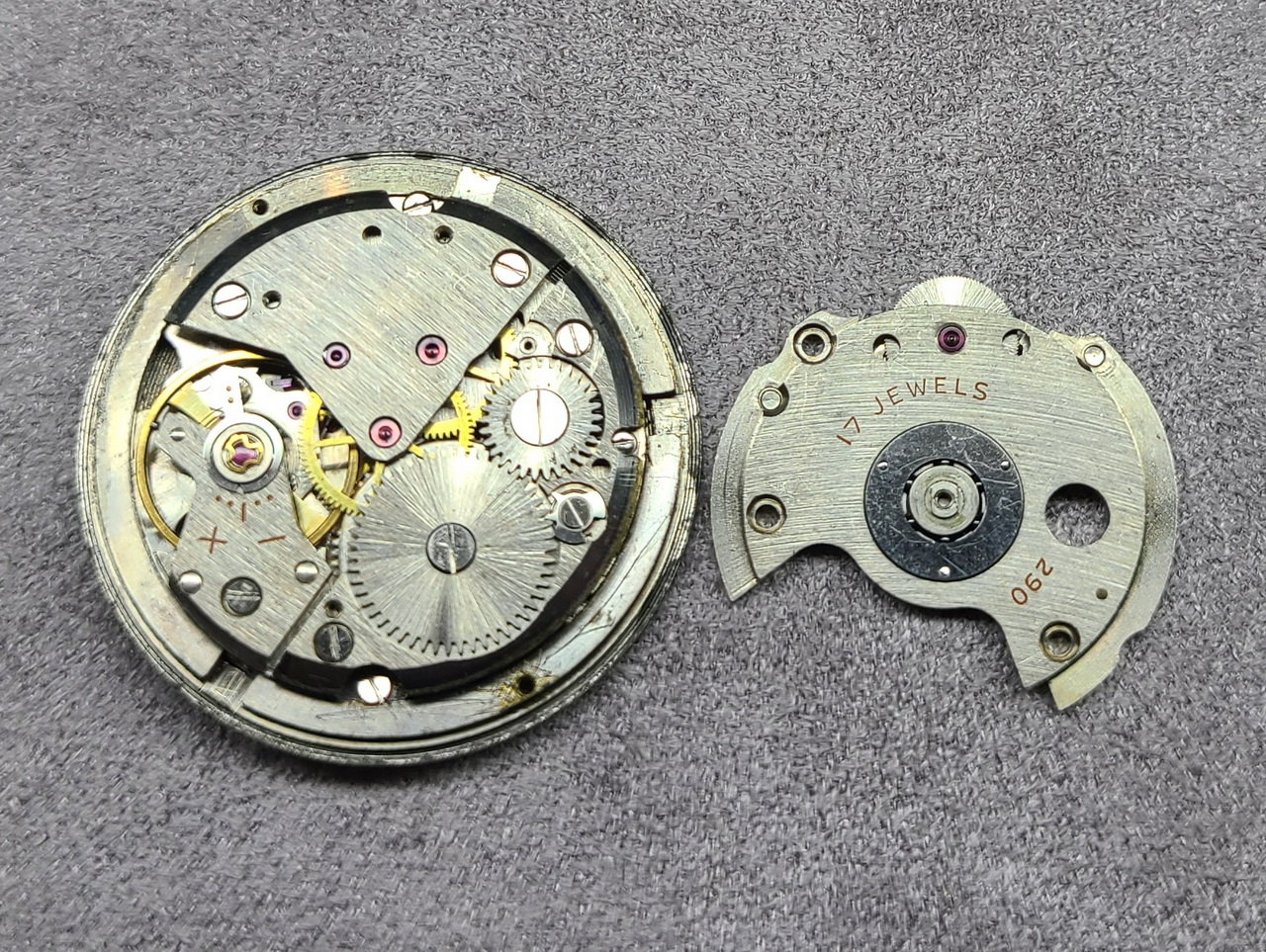

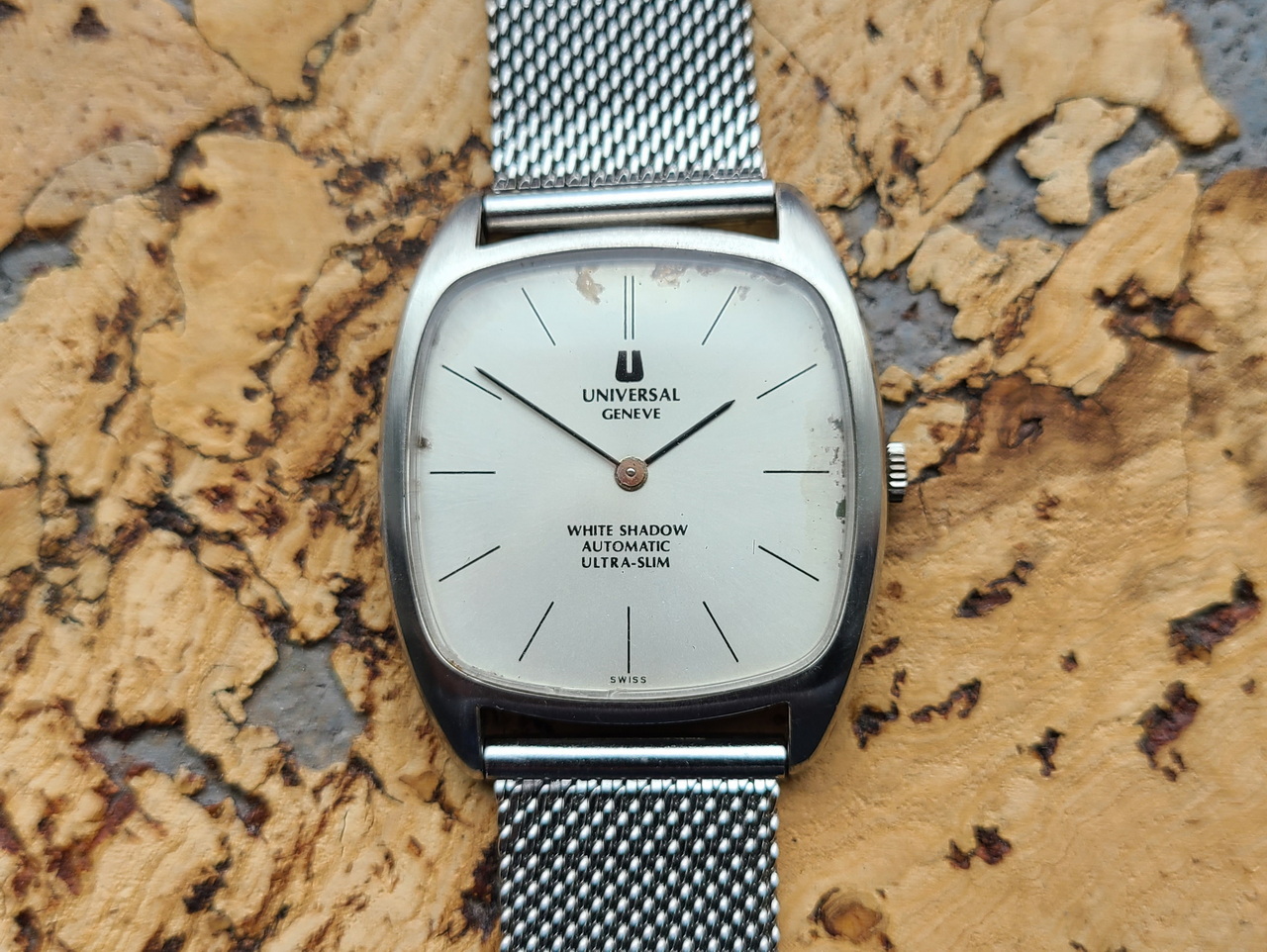

На фото ниже – механизм UG 2-66 из этих часов. Компоновка с микроротором в общем аналогична Buren 1000, но, чтобы сделать часы максимально тонкими, конструкторы исключили секундную стрелку и все детали, с нею связанные.
Более того, все последующие рекорды по части самых тонких часов с автоподзаводом неизменно ставились часами с микроротором. Это и Piaget 1200P (2.35 мм), и Bulgari Octo Finissimo Automatic (2,23 мм).

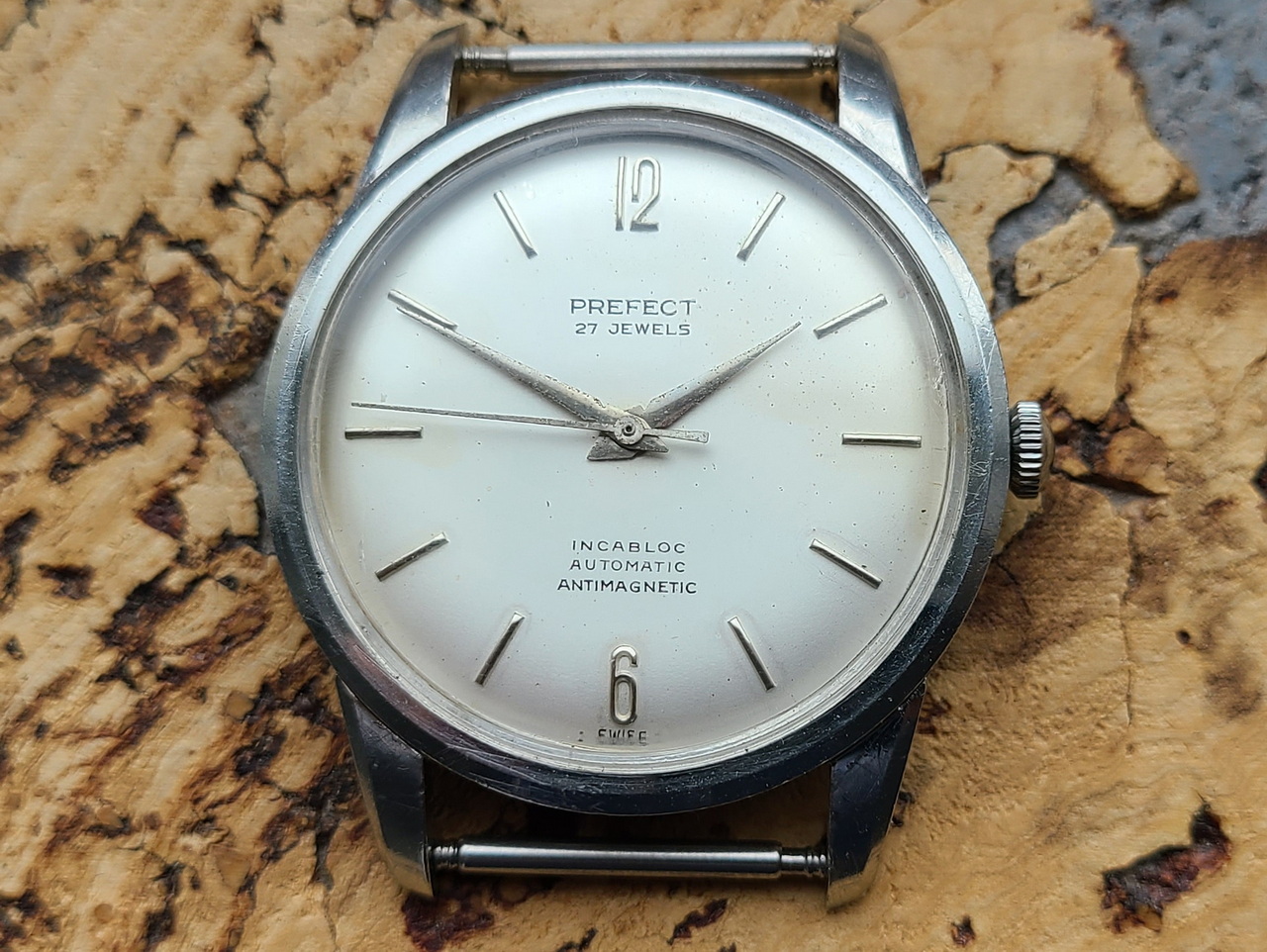

1959 год, FHF Fontomatic, первый механизм с периферийным ротором
Кроме микроротора была еще одна попытка кардинально уменьшить высоту механизма с автоподзаводом, сделав ротор не сверху над механизмом, а сбоку, превратив ротор в кольцо, вращающееся вокруг механизма. Такая конструкция называется периферийным ротором.
Первый механизм с периферийным ротором был выпущен компанией FHF (Fabrique d'Horlogerie de Fontainemelon) в 1959 году и назывался FHF 65. Компания FHF, как и Felsa, являлась изготовителем эбошей для многих швейцарских производителей часов, поэтому калибр FHF 65 можно встретить в часах с разными названиями. Иногда в названии часов на механизме FHF 65 мелькает слово Fontomatic.

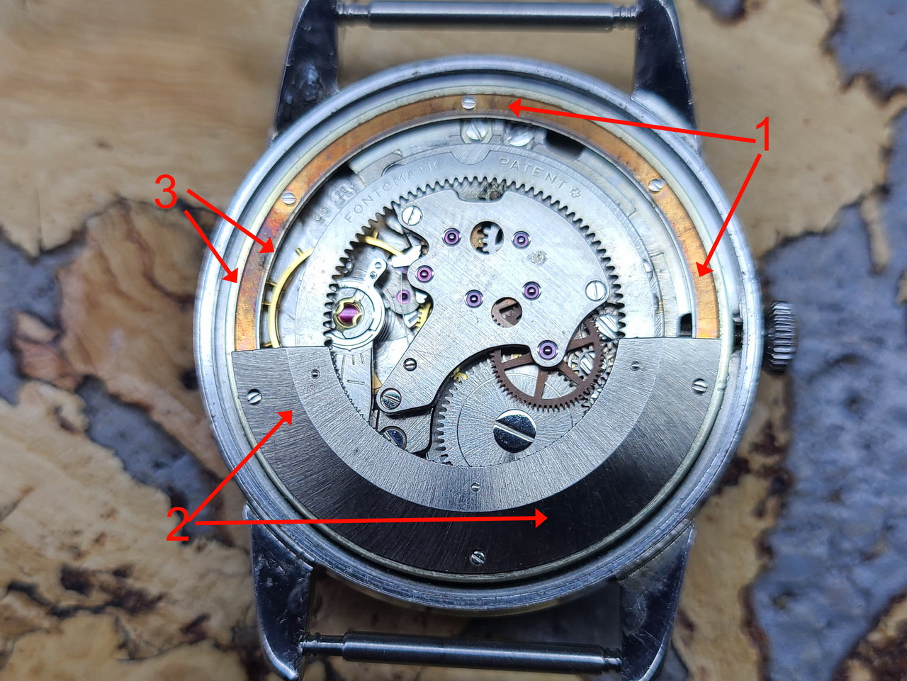

На фото часы Perfect с механизмом FHF 65 внутри:

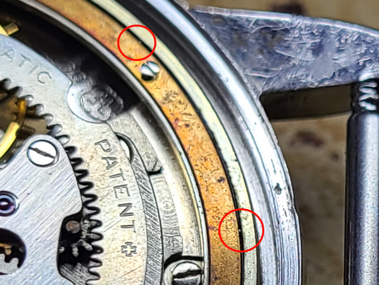

На фото механизма виден периферийный ротор желтоватого цвета (1) с грузом (2) в виде полукольца, который опирается на внешний рельс (3) через шариковые опоры. По сути, пара «рельс-ротор» это шариковый подшипник, где рельс — это наружное кольцо подшипника, а кольцо ротора – это внутреннее кольцо подшипника.
На фото увеличенный фрагмент ротора и рельса. Видны шарики внутри конструкции.
Высота механизма FHF 65 была целых 4,6 мм, больше, чем у микророторов тех лет и вполне сравнима с высотой механизмов с роторным автоподзаводом. Теоретически механизм можно было бы сделать тоньше, если перенести головку завода/перевода стрелок на заднюю часть корпуса часов. Но в FHF решили оставить заводную головку на её привычном месте, сбоку. Из-за этого пришлось увеличивать высоту механизма, чтобы приподнять рельс с ротором и пустить заводной вал под ним. Периферийный ротор увеличивал и диаметр механизма. У механизма FHF 65 внешний диаметр рельса (и механизма в целом) был 29,9 мм, при том, что в те времена оптимальным для механизма наручных мужских часов был диаметр 26-27 мм.
Периферийный автоподзавод в исполнении FHF оказался шумным и иногда даже мог сломаться из-за резких движений руки владельца часов. В результате калибр FHF 65 не пользовался популярностью и вскоре был снят с производства.

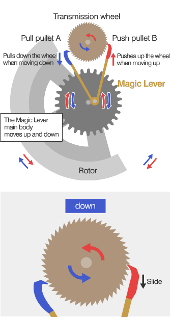

Вот короткое видео с сайта Seiko, которое иллюстрирует работу этого механизма «лучше тысячи слов».
Вот еще мультик с иллюстрацией того же самого:
В общем, на месте швейцарских часовщиков конца 1950-х годов я бы немного расстроился . Оказывается, что можно было все сделать очень просто . Никаких плавающих рычагов, колес, пружинок, собачек и прочих обгонных муфт. Три детали против девяти у Felsa Bidynator! Гениально!

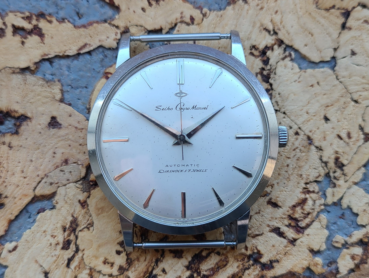

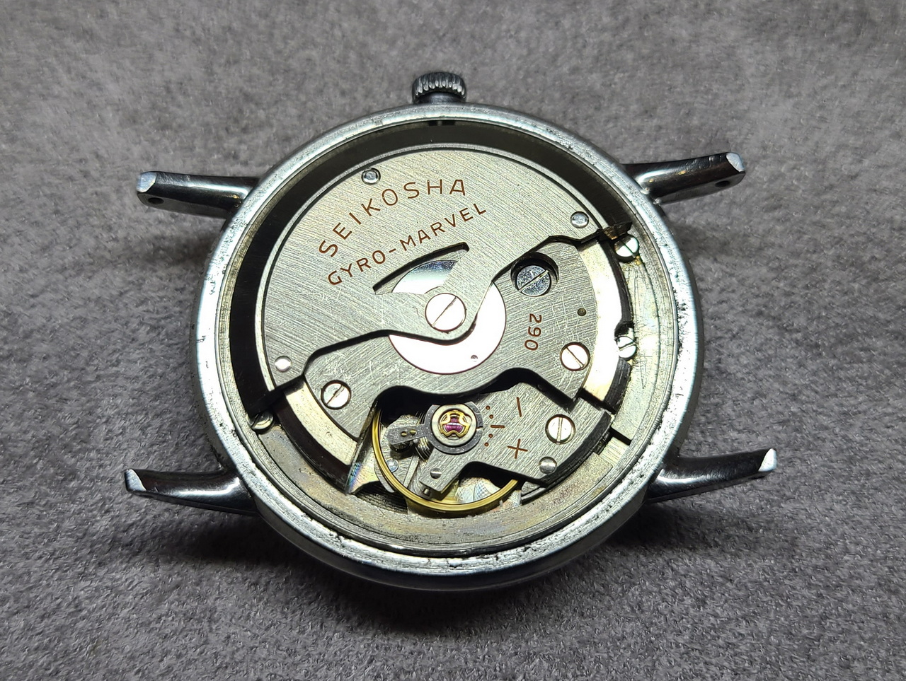

На фото те самые Seiko Gyro Marvel:

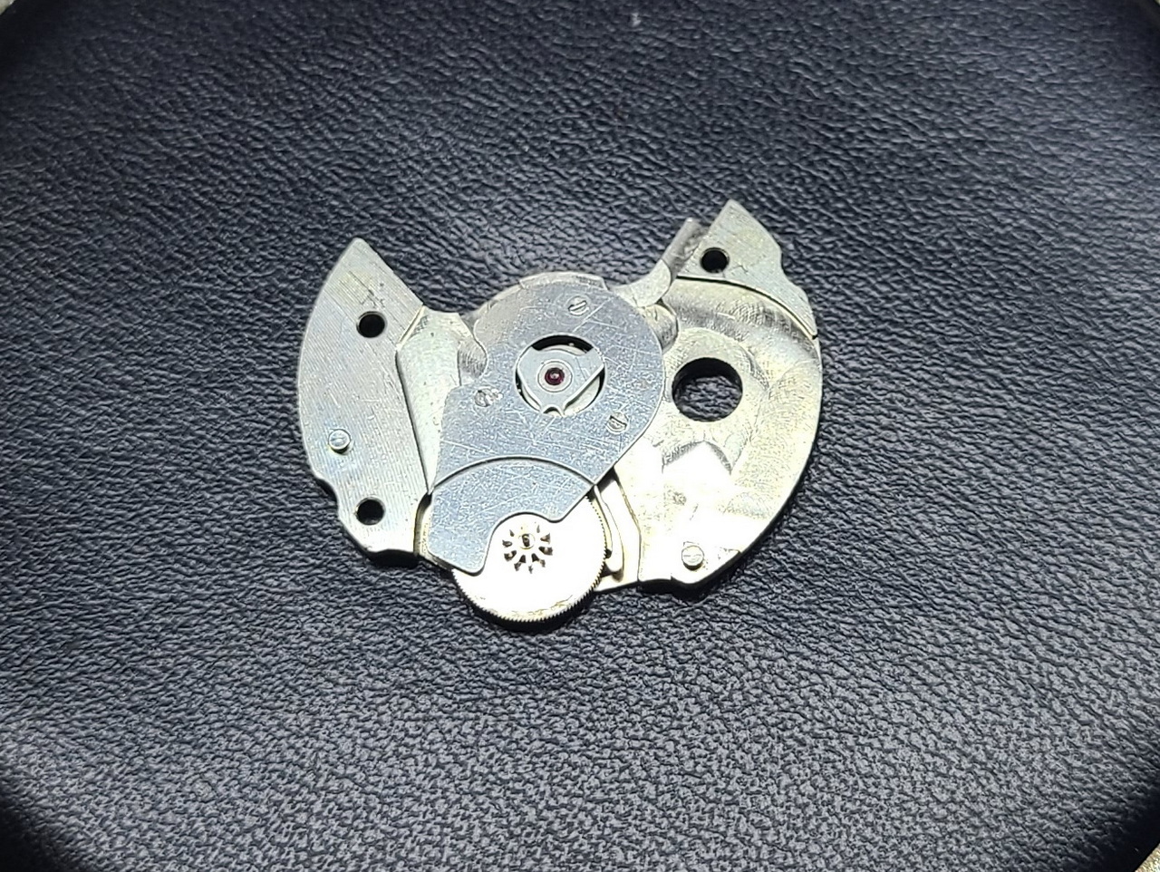

Четыре фотографии показывают последовательно: собранный механизм, механизм со снятым мостом автоподзавода (ротор с моста снят), мост автоподзавода изнутри и собственно автоподзавод Magic lever.
Механизм Seiko 290 Gyro Marvel имел высоту 6,55 мм, что по тем времена было уже многовато. Однако, учитывая, что для Seiko это был первый опыт собственной разработки механизмов с автоподзаводом, получилось более чем хорошо. Причина же такой большой высоты механизма вполне понятна – Seiko пошли путем Rolex и накрыли базовый механизм практически полным куполом. На фото выше это отчетливо видно.

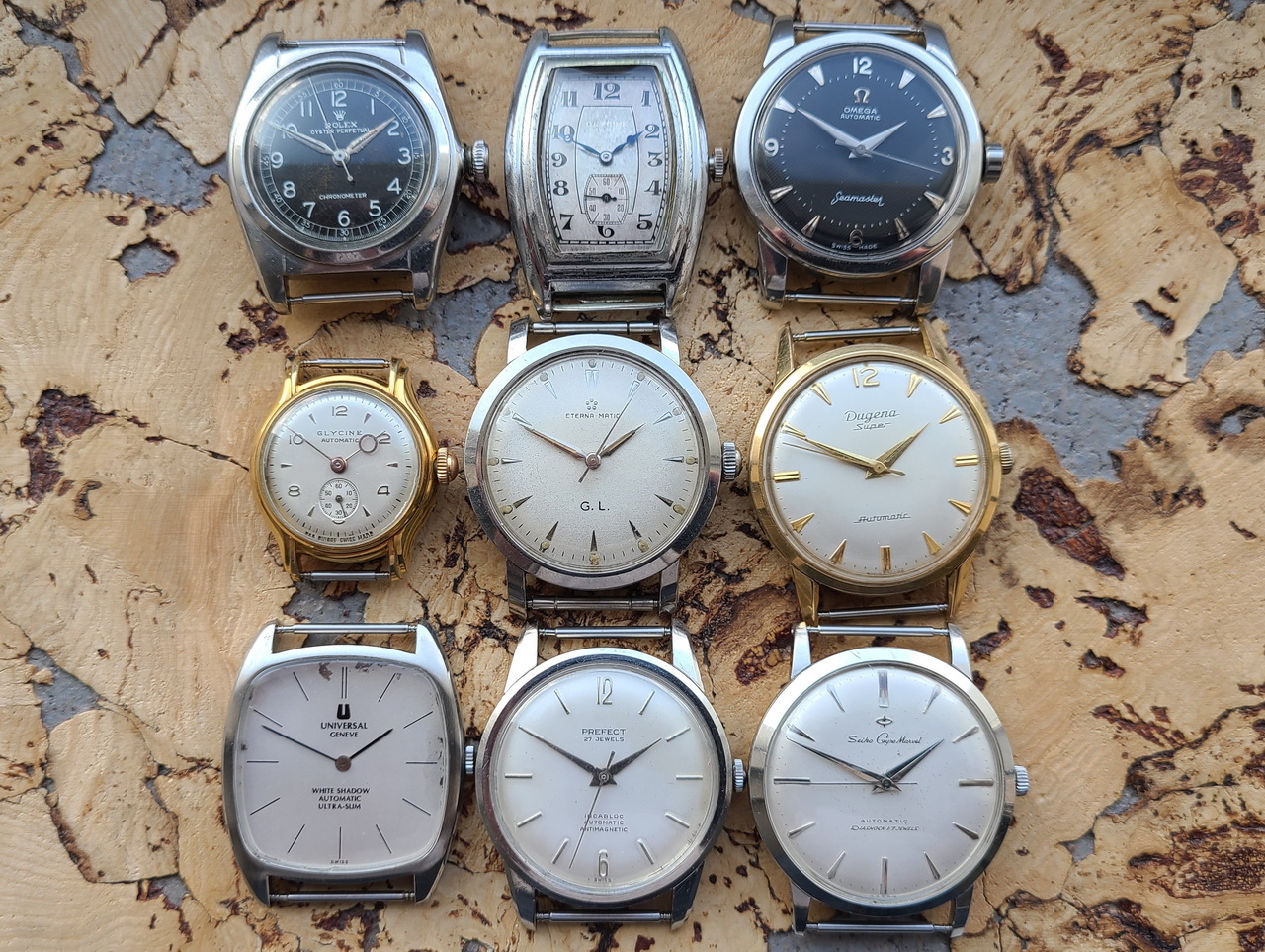

Групповое фото
А напоследок групповое фото. Слева направо, сверху вниз.
Первый ряд:
Rolex «Bubbleback» ref. 2490 (механизм Rolex 630), Glycine Automatic (модуль автоподзавода E.M.S.A.), Omega Seamaster (механизм Omega 354)
Второй ряд:
Glycine Automatic (механизм Felsa 382 Bidynator), Eterna Eterna-matic (механизм Eterna 1247), Dugena Super Automatic (механизм Dugena/Buren 1000)
Третий ряд:
Universal Geneve White Shadow (механизм UG 2-66), Perfect (механизм FHF 65), Seiko Gyro Marvel (механизм Seiko 290)

Название: 02. Rolex face.jpg
ID:	3611233   Нажмите на изображение для увеличения
Название: 03. Rolex movt.jpg
ID:	3611234   Нажмите на изображение для увеличения

Название: 14. Glycine watch.jpg
ID:	3611245   Нажмите на изображение для увеличения
Название: 15. Glycine movt.jpg
ID:	3611246   Нажмите на изображение для увеличения

Название: 19. Eterna movt.jpg
ID:	3611250   Нажмите на изображение для увеличения

Название: 21. Dugena movt.jpg
ID:	3611256   Нажмите на изображение для увеличения
Название: 22. UG Watch.jpg
ID:	3611257   Нажмите на изображение для увеличения

Название: 25. Fontomatic movt.jpg
ID:	3611260   Нажмите на изображение для увеличения
Название: 26. Fontomatic bearing.jpg
ID:	3611261   Нажмите на изображение для увеличения

Название: 28. Seiko magic lever.gif
ID:	3611263   Нажмите на изображение для увеличения
Название: 29. Seiko watch.jpg
ID:	3611264   Нажмите на изображение для увеличения
Название: 30.1 Seiko movt.jpg
ID:	3611265   Нажмите на изображение для увеличения
