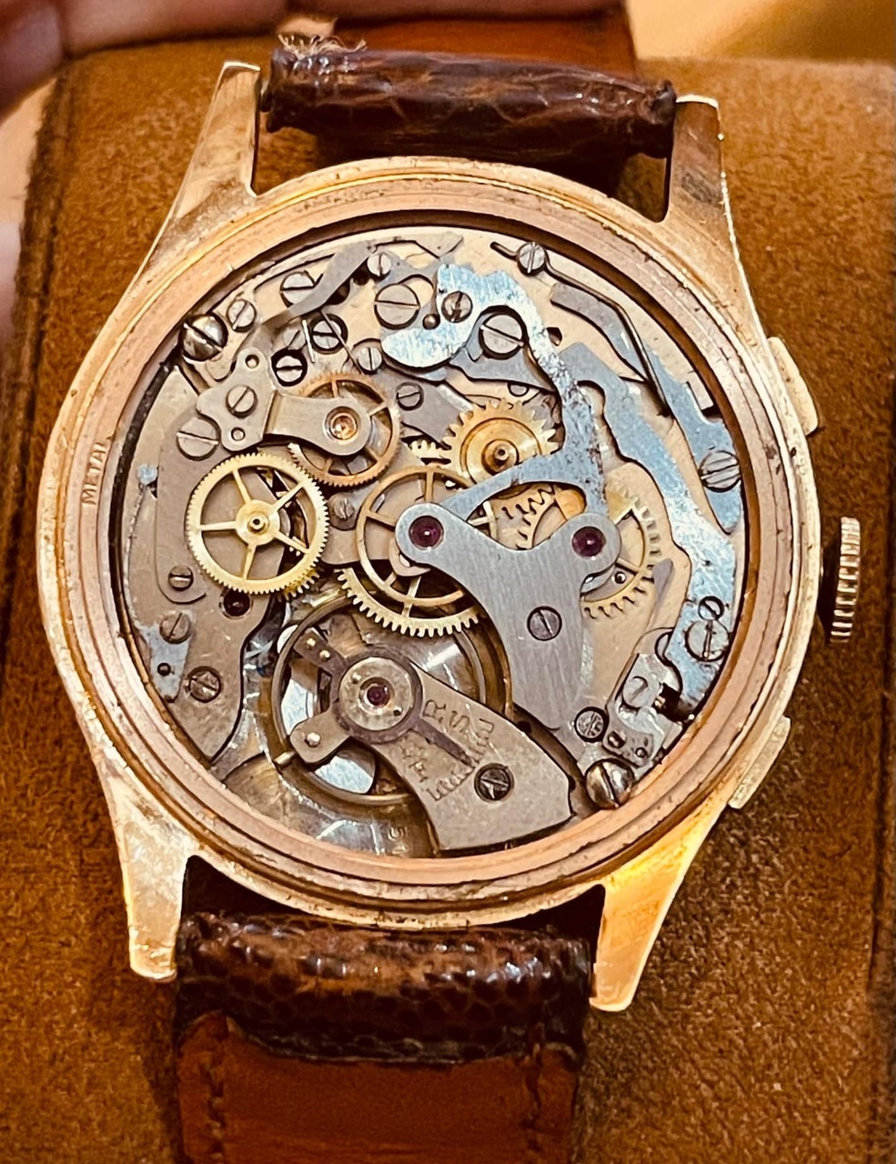

Хронограф tiffany. Хотелось бы понять что за механизм? За ранее спасибо.

landeron 51 вроде ,но гложут меня мутные сомнения,у Тиффани и корпус цельный и мех промаркирован должен быть,что с крышкой,надписи есть внутри?

Сообщение от pitbrit Посмотреть сообщение
Да вот тоже чувствую что просто нарисован циферблат. Просят 50тр. Думаю дороговато)

если это 18к золото,то простой Suisse из которого его и состряпали,в хорошем сохране так и стоит ,но это шляпа с новодельным циферблатом и убитым мотором ,мой совет - ищите дальше.

Это еще и позолота. Сзади на корпусе есть надпись "Metal". Да и корпус для золота массивный. Золотые корпуса на таких часах тонкие как фольга.

dmvt1 ,это не позолота, но золото ,как вы и сказали "фольга" натянутая "на горячую" на вот эту вот вставку ,на которой и выбито "метал" ,иначе бы он тупо согнулся .
