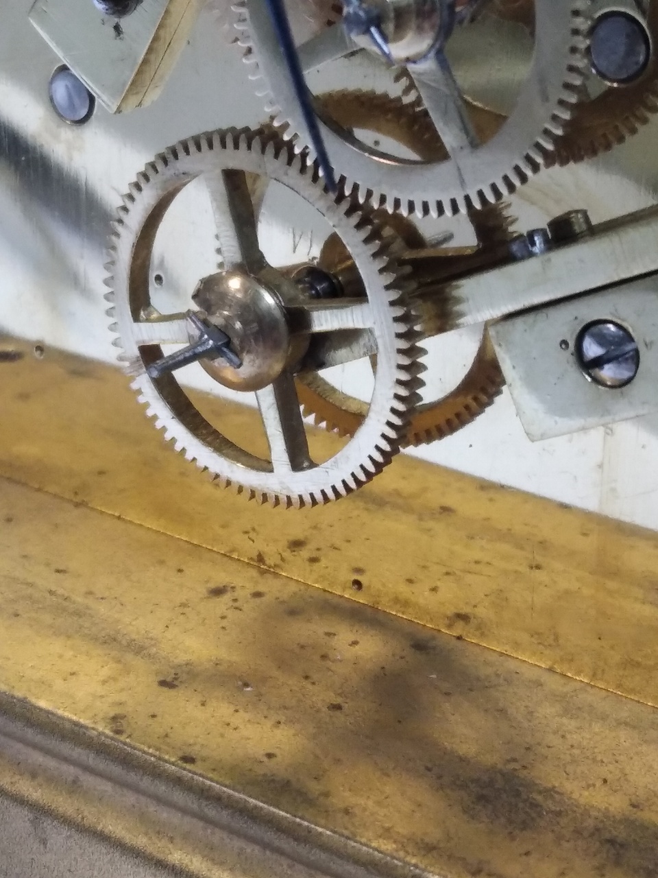

Доброго дня, коллеги!
Обслужил каретники, но с будильником разобраться не могу. Как-будто задающее колесо будильника народное. Как будто оно должно быть без этих прорезей, а должно быть как на обычных будильниках.

Может просто поменяли местами двух больших колес, что на фото?

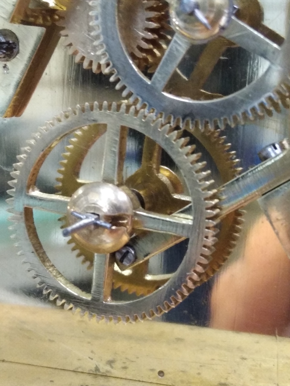

Я разобрался, Невен. Подпирающий рычаг должен убираться в Центральную часть колеса, а у меня упирался в спицы колеса. Теперь все работает.
