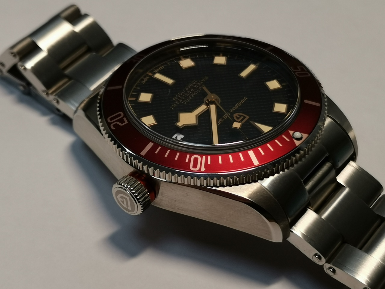

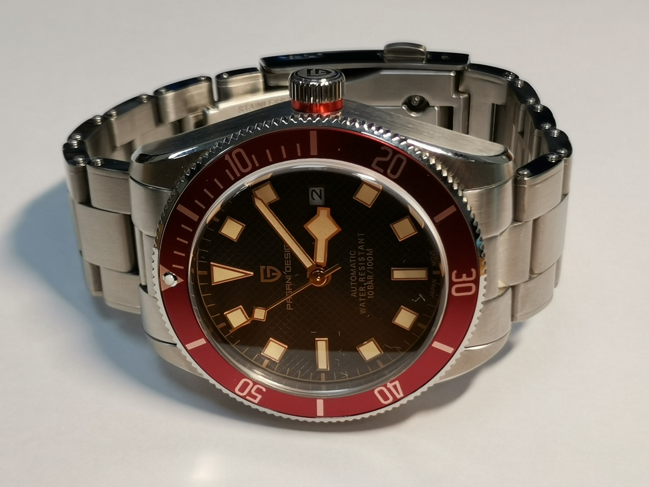

Наконец приехали ко мне давно желанные часики. Модель уже не новая, в основе дизайна взят Tudor BB для корпуса, и Tudor Pelagos для циферблата(сходство частичное). В подобном стиле на Али есть модель от Addiesdive, но она имеет сильно закругленные ушки, кожаный ремешок вместо браслета, другой механизм, и водозащита у неё больше - 200м. Но, мне понравились паганцы, их я и взял.

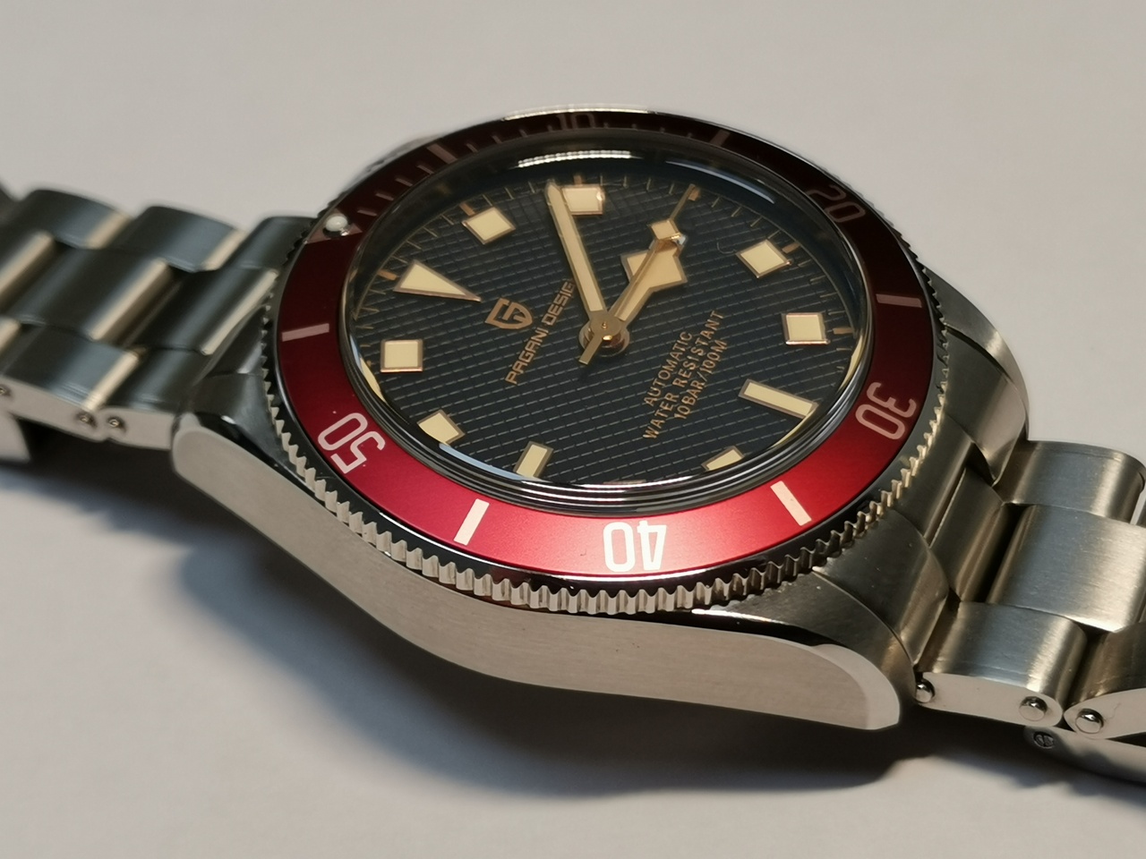

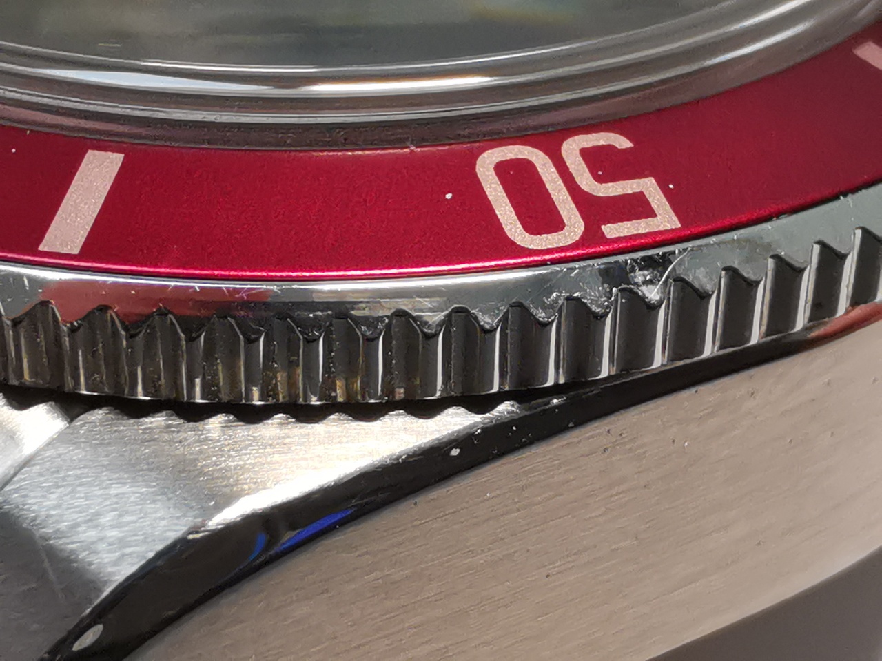

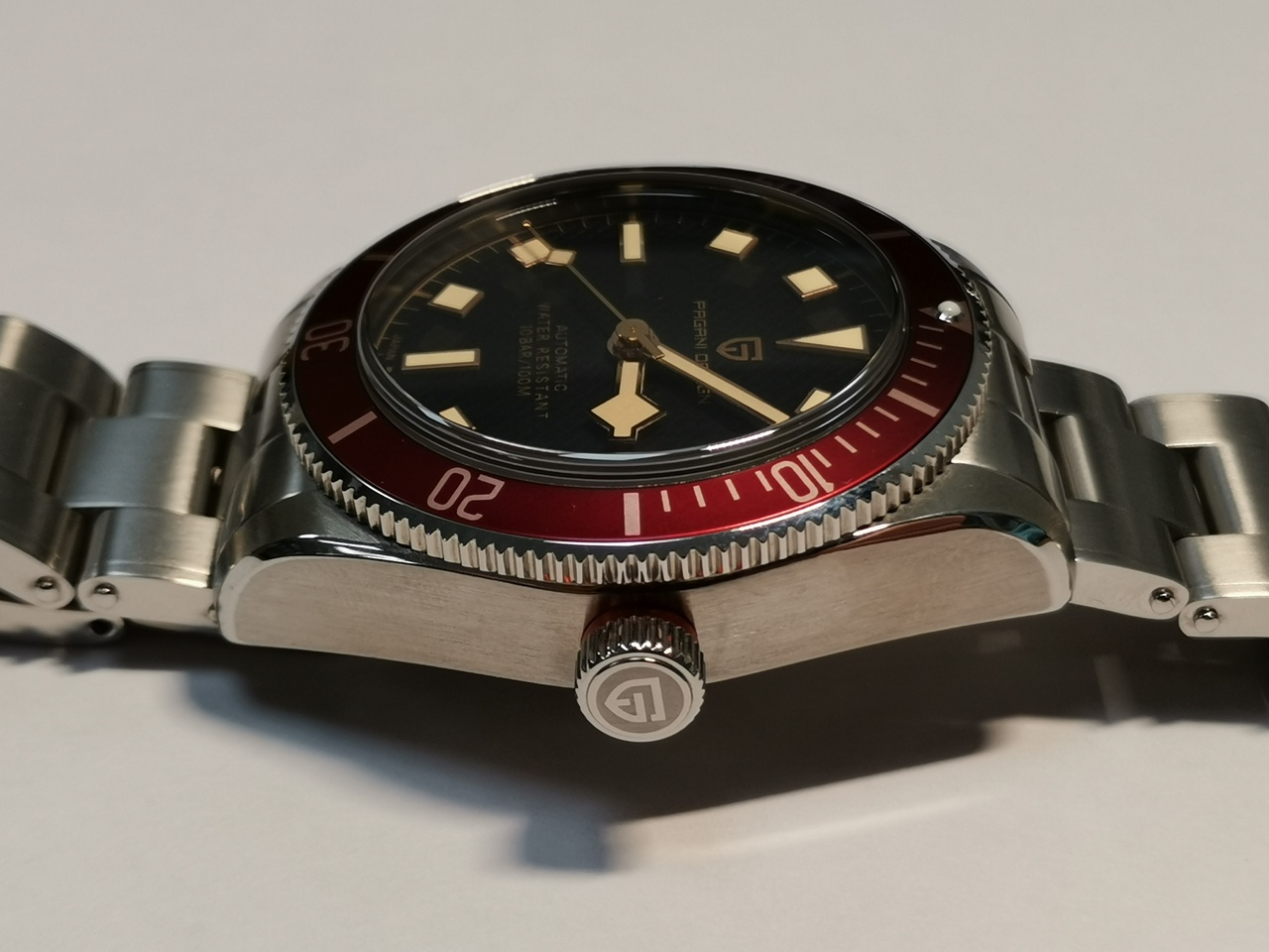

Что мне понравилось в этих часах: Корпус имеет довольно комфортный для меня размер 41мм, обработка корпуса на достаточно хорошем уровне, острых кромок нет. Красивая вставка безеля с равномерно нанесенным окрашивающим слоем, установлена очень аккуратно. Сам безель на 90 щелчков, имеет ровный ход , после остановки не двигается. Щелей, зазоров, перекосов тоже нет. По субъективному ощущению я бы даже сравнил качество изготовления корпуса - близко к Сан Мартину.

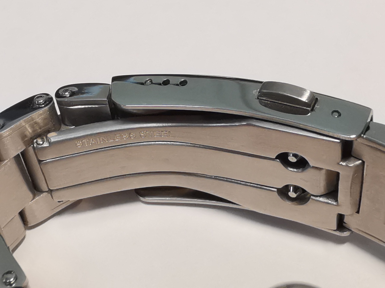

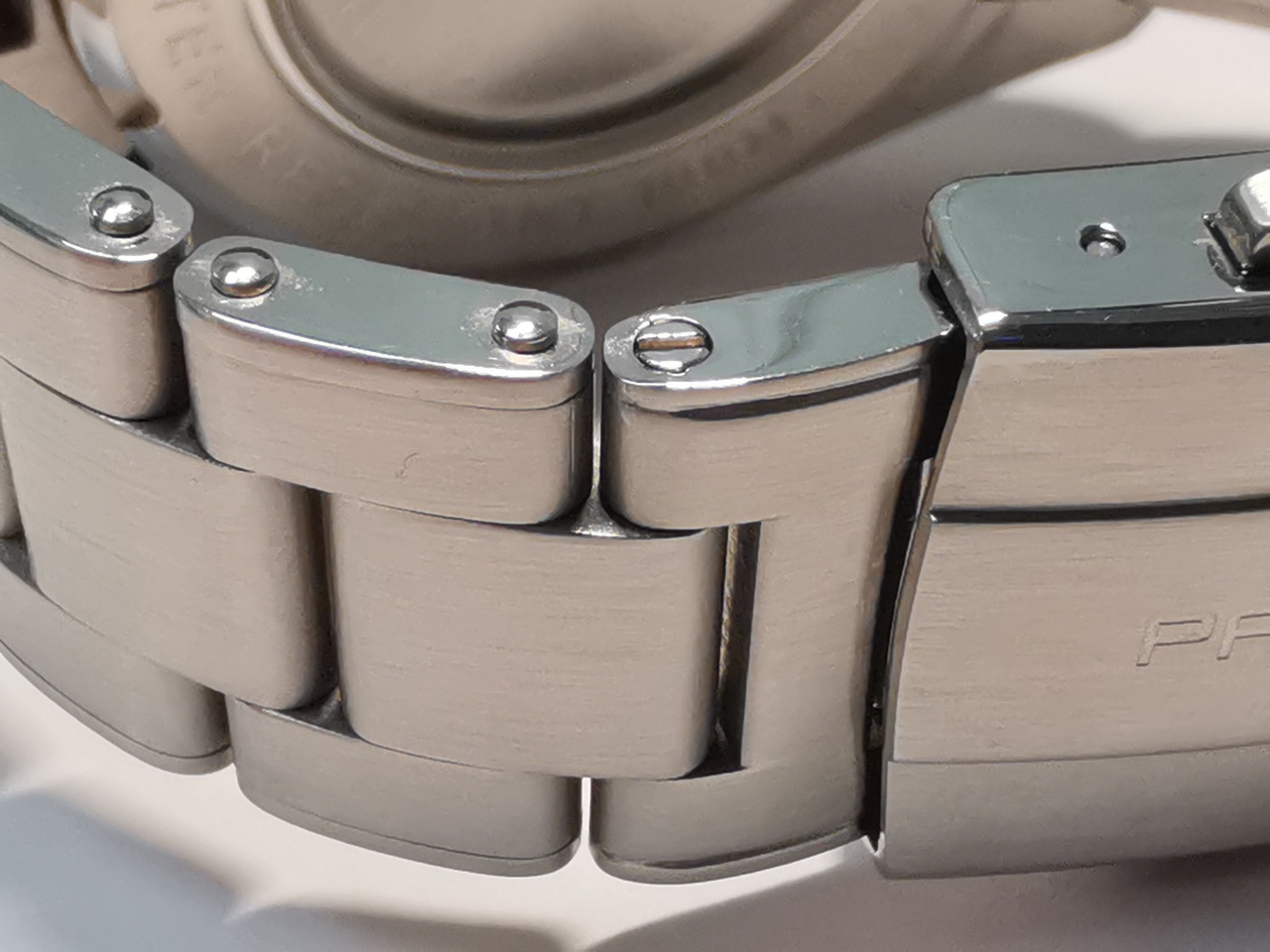

Недостатки этих часов: Это в первую очередь браслет. Он весьма не плох относительно ранней продукции Пагани Дизайн, но есть моменты которые при детальном рассмотрении становятся очевидными. При укорачивании браслета мне попался винт с неполной резьбой. Сами винты имеют следы натира(впрочем у Сан Мартина тоже такое наблюдается). Детали браслета обработаны сатинированием только снаружи и изнутри, но между звеньев виден(только под лупой) металл со следами контакта с твердыми объектами (мелкие вмятинки, царапинки). Сатинирование браслета отличается от обработки корпуса. Корпус полностью обработан механически с соблюдением направления, а браслет, похоже после механической обработки, корректировался вручную,- поэтому заметна смена направления сатинирования на отдельных участках браслета. Металл браслета довольно мягкий и в районе застежки заметны "соскобы" металла при контакте с краем застежки. В течении недели наблюдаю, что после дневного ношения часов на руке остаются темные следы, похожие на металлическую пыль, соответствующие промежуткам между звеньями браслета - и, это не смотря на то, что предварительно я промыл браслет в мыльном растворе, обработав зубной щеткой.

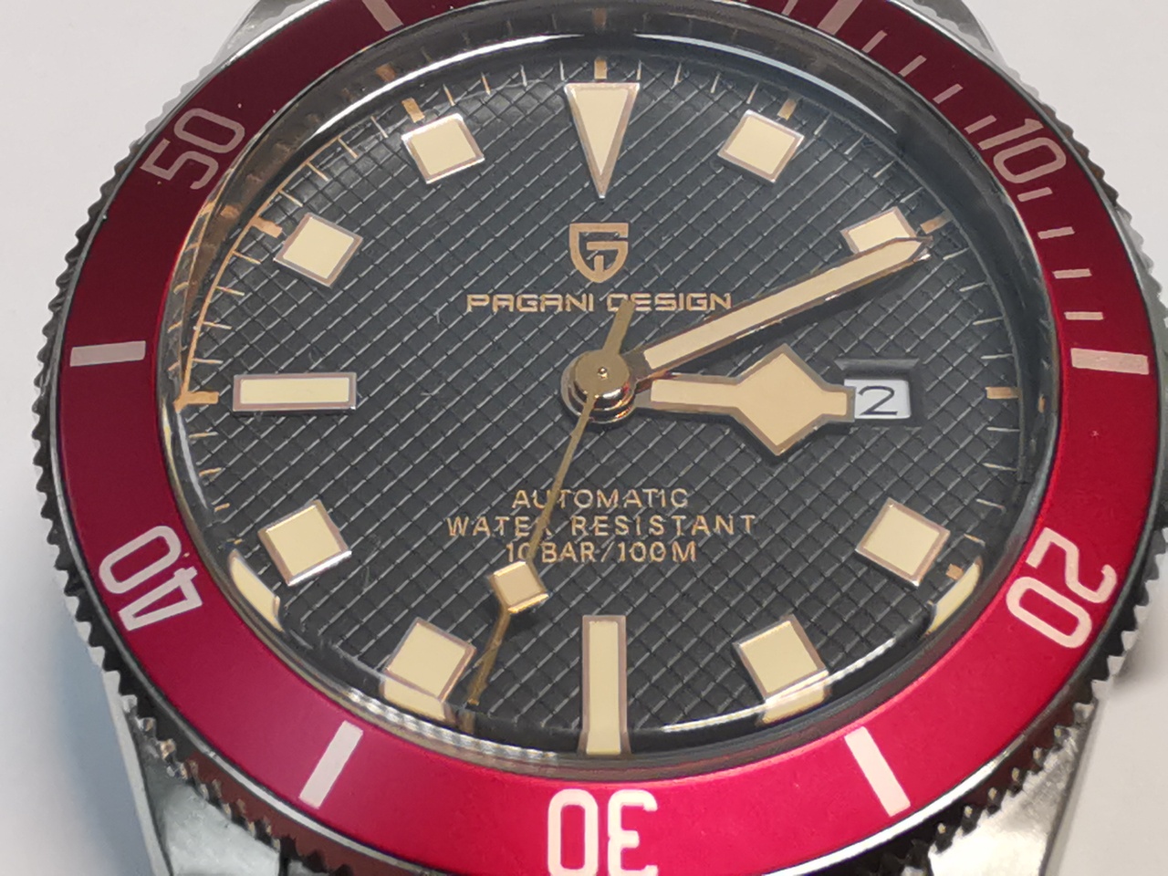

Технические характеристики: диаметр корпуса 41мм, диаметр корпуса с заводной головкой 45мм, от ушка до ушка 50мм, между ушками 22мм. Толщина корпуса 14мм. Корпус тюдоробразный, выполнен из нержавеющей стали, сатинирован с соблюдением направления со всех сторон. Безель на 90 щелчков, полированный, имеет сверху алюминиевую вставку приглушенного свекольно-малинового цвета. На вставке розовато-золотистой краской нанесены основные минутные значения. Ход безеля хороший, равномерный.
Стекло над циферблатом сапфировое(проверено), приподнятое, полукупольное. Смотрится довольно винтажно. Циферблат пластиковый, матового черного цвета. Текстура циферблата представляет собой поле разделенное на ряды мелких квадратиков, смотрится довольно приятно. Надписи на циферблате и минутная разметка нанесены краской золотисто-бронзового цвета. Часовые метки накладные, выполнены в виде покрытых золотистой краской оправок квадратной, прямоугольной и треугольной формы. Часовые метки заполнены люминофорным составом, светящимся в темноте зеленым светом. Люминофор не сильный, но на пару часов точно хватает. На циферблате имеется прямоугольное окошко даты на 3х часах, оформлено скосами внутренних граней.
Стрелки тюдоровского типа с квадратиком у кончика на часовой и секундной стрелке. основание стрелок плоское, золотого цвета, однако секундная стрелка окрашена более интенсивно под "золото". В часах установлен механизм Miyota 8215, который отличается неравномерным ходом секундной стрелки, ввиду своей конструкции. С подобным я столкнулся в часах от Сан Мартина, на том же механизме.

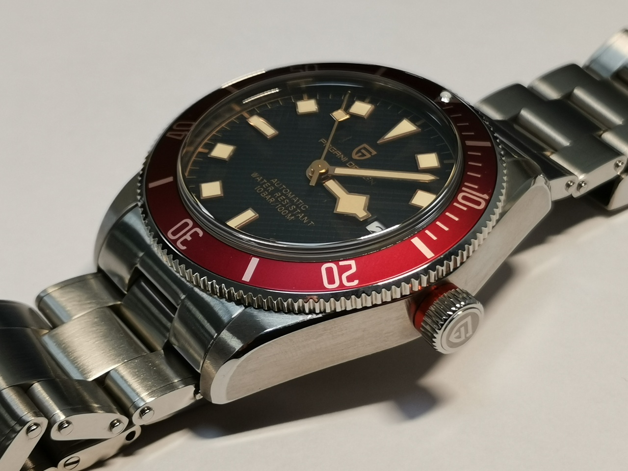

Заводная головка цилиндрическая с нанесенными по периметру вертикальными треугольными ребрышками. Головка полирована, и только верхняя её часть имеет небольшой выступ с неглубоко гравированным полем в виде фирменного логотипа в центре. У головки в нижней части её, имеется шейка, украшенная кольцом красного металлизированного цвета.

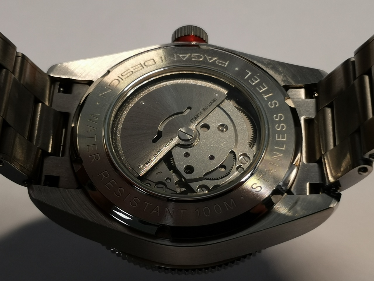

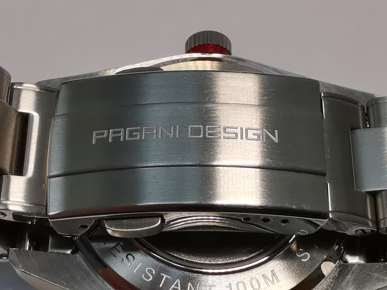

Задняя крышка завинчивающаяся, сатинированная по периметру, сильно приподнятая, имеет в центре круглое окошко из минерального стекла. По периметру крышки выгравированы надписи: Pagani Design, water resistant 100m, stainless steel. Через стекло в крышке виден механизм Мийота.

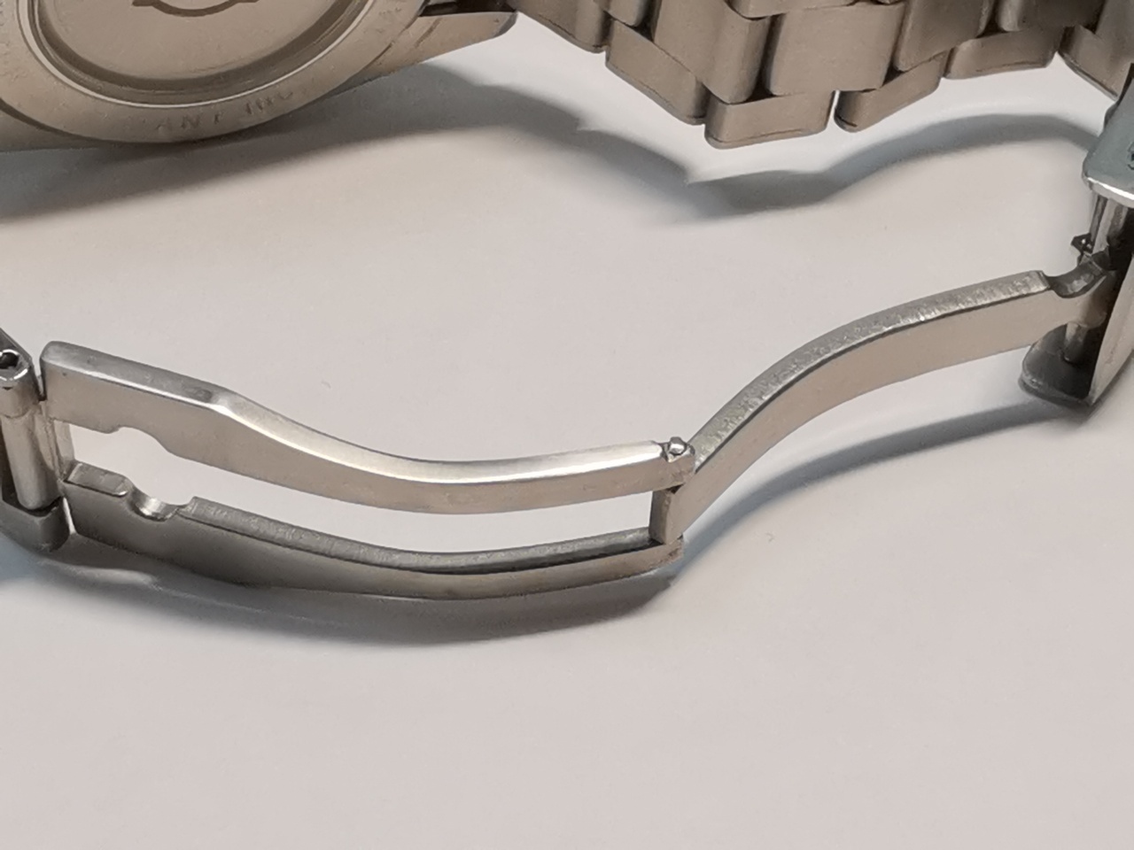

Браслет установленый на часах пятирядный(считая торцевые фрагменты) с литыми звеньями. Концевые звенья массивные, установлены довольно надежно, без качания. Однако обработка некоторых звеньев неравномерная, и они местами выглядят несколько "зализанными". Торцевые фрагменты звеньев полированы по плоскости. Детали звеньев браслета собраны на расклепанные с торцов шпильки, головки которых приполированы. В регулируемых звеньях шпильки заменены на винты.(удлиненная шпилька с резьбовым участком на конце) Застежка браслета вероятно штампованная, выполнена по типу "бабочки", - открывается при нажатии двух кнопочек по бокам. Застежка изготовлена заметно лучше чем на ранней модели "Аутавиа" , но по качеству отделки и толщине металла недотягивает до Сан Мартина. Есть у защелки особенность - при удалении звеньев браслета нужно следить за тем, чтобы внутренняя часть защелки не упиралась в звенья браслета, иначе защелка просто не закрывается. Лечится эта особенность удалением звена с противоположной стороны браслета, вместо рабочей. Возможно, это нюансы моего экземпляра, но на всякий случай информирую.
В целом часы неплохие, и те огрехи ,о которых я говорил будут заметны только владельцу. С расстояния вытянутой руки часы выглядят весьма пристойно, учитывая их ценовую группу.
Часы имеют неплохую водозащиту в 10 бар. Все бытовые нагрузки связанные с водой часы прошли достойно.
