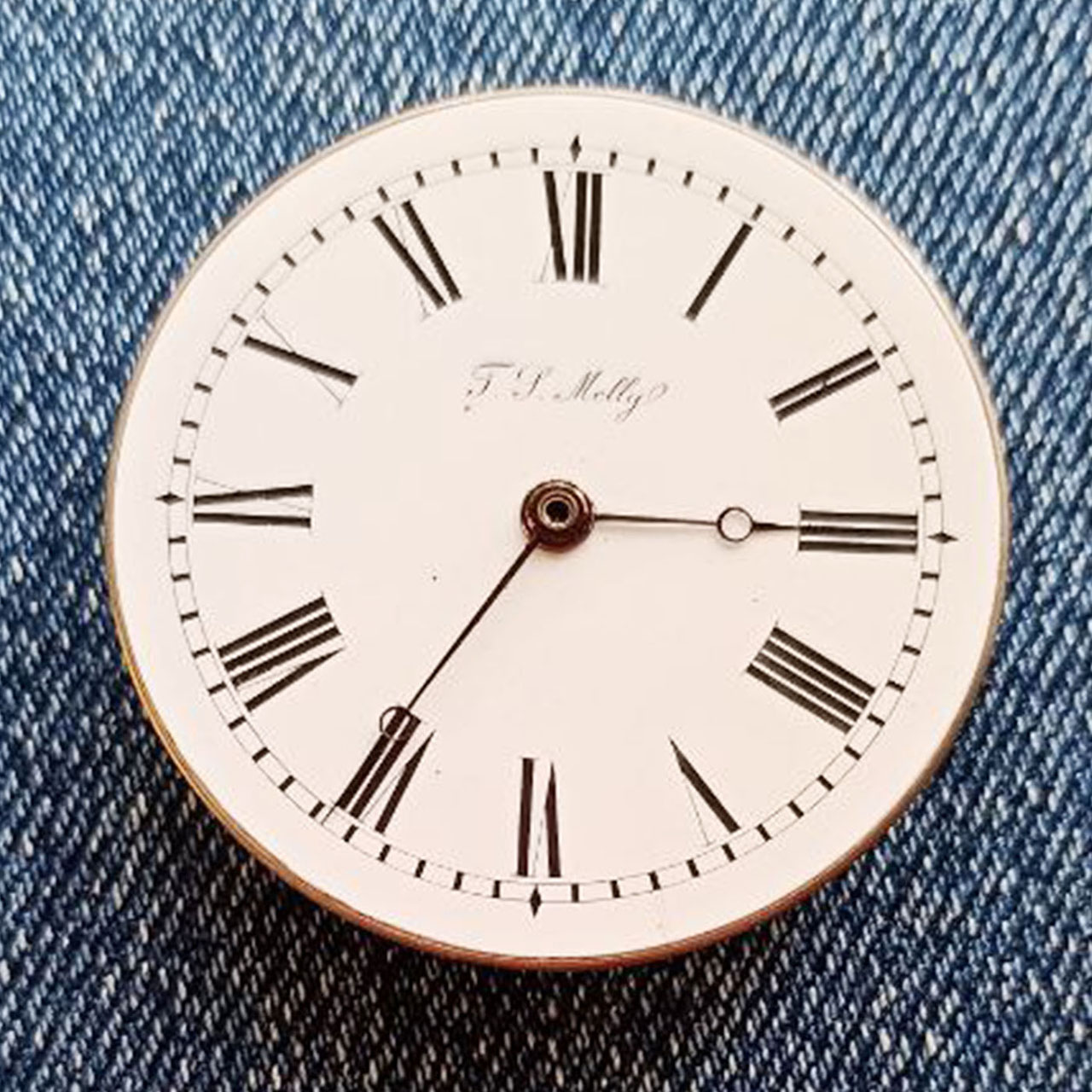

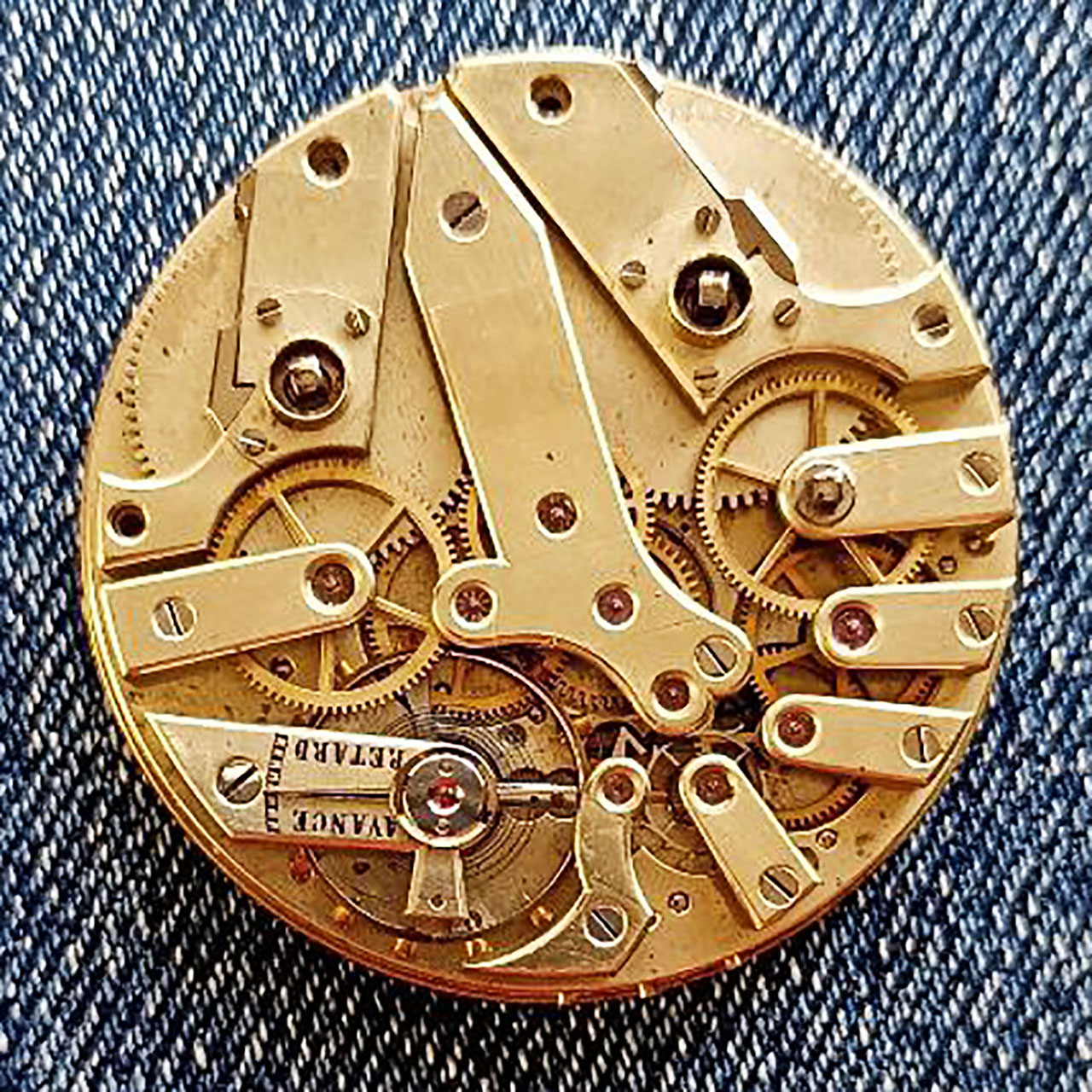

Добрый день всем.
Прошу рассказать о часах.
Вопросы как обычно:
- что за T. S. Melly?
- что за механизм, насколько интересен и хорош?
- что за усложнение - только мертвая?
- сколько стоит такой в таком состоянии?
- просто любая информация по этим часам.
Для оценки - из видимого: нет 3 винтов моста и стрелки секунды.
Ось секунды - целая. Сломана верхняя цапфа баланса (хотя даже со сломанным - трёхают потихоньку).
Подробнее и "подкапотное пространство" - попозже...
С уважением
форумчанин

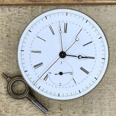

Только мертвая секунда.
https://www.ebay.com/itm/16601053201...mis&media=COPY
Похожий, но на мой взгляд поинтереснее, свежий уход

Доброе утро.
Спасибо...
Очень похожий мех. И да, явно получше в деталях.
А есть что-нибудь по производителю механизма и T. S. Melly?
П.С.
Теперь знаю, как выглядит секундная стрелка...
А что за маленький циферблат?
В моем мехе этот функционал тоже возможен?

Тот механизм, по указанной ссылке, типа Jules Huguenin-Droz. У него секундная стрелка смещается дискретно 1/4 секунды. Его еще называют seconde foudroyante.
Ваш механизм попроще и похож чисто внешне. Судя по пропорциям он меньше 19 линий. И, если смотреть на разметку циферблата, секундная стрелка смещается на деление посекундно.

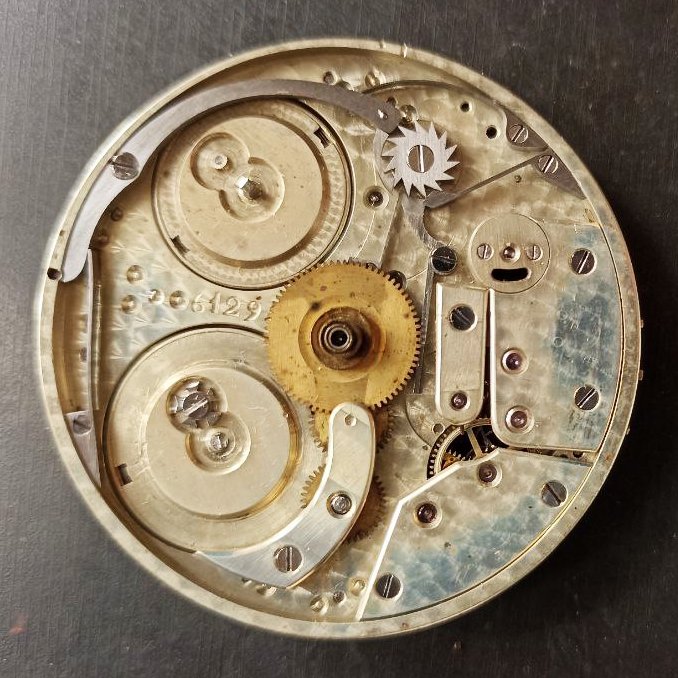

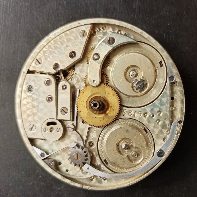

Добрый день всем.
Вот что под циферблатом.
Мальтийские на барабанах вижу (вернее их отсутствие)
ID:	3553623   Нажмите на изображение для увеличения
Старый 15.04.2023, 18:35
lexei lexei вне форума
Регистрация: 10.01.2018
Адрес: Марс, каньон Ио
Сообщений: 5,928
Сказал(а) спасибо: 587
Поблагодарили 7,179 раз(а) в 3,082 сообщениях
На барабане хода ось обломана, а на барабане секунды крест выдран. Занятно, механизм долей секунды есть, но не смонтированно само колесо долей секунды. Механизм закупили полноценный, а в конечном итоге функционал урезали.

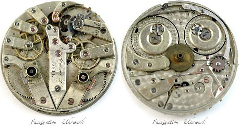

По компоновке сходство есть с изделием фирмы Huguenin. И колонное колесо на месте. Но оно ничего похоже не переключает.
