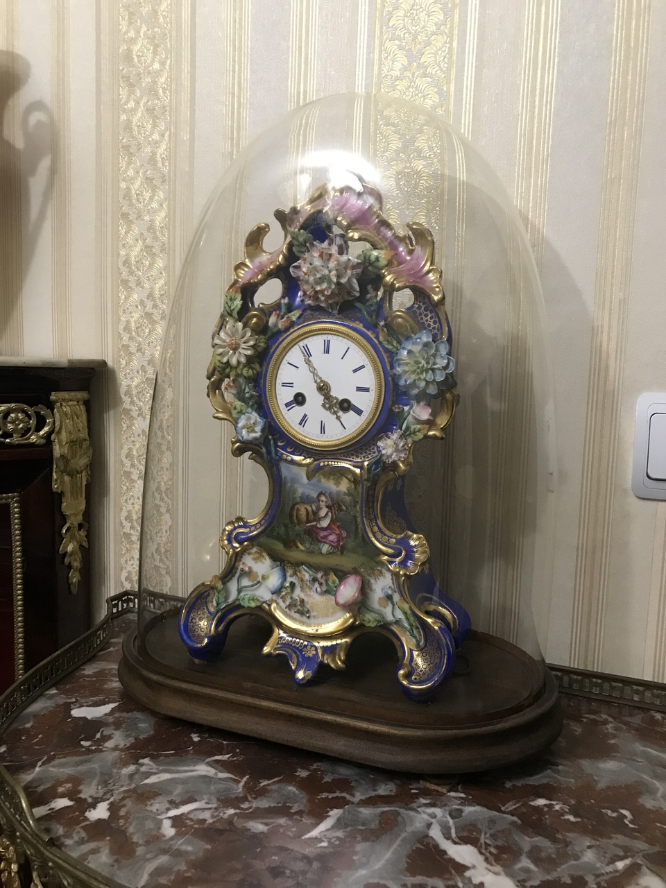

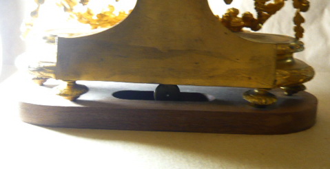

Удлинил маятник.

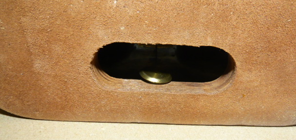

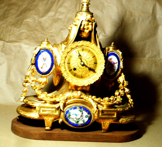

Принесли часы:"Сильно спешат!"
А как им не спешить,коли маятник у этого механизма должен быть длиннее,чем вмещает корпус.Удлинил маятник,из доски красного дерева сделал постамент.Корпус прикрутил и снизу кожей обклеил.

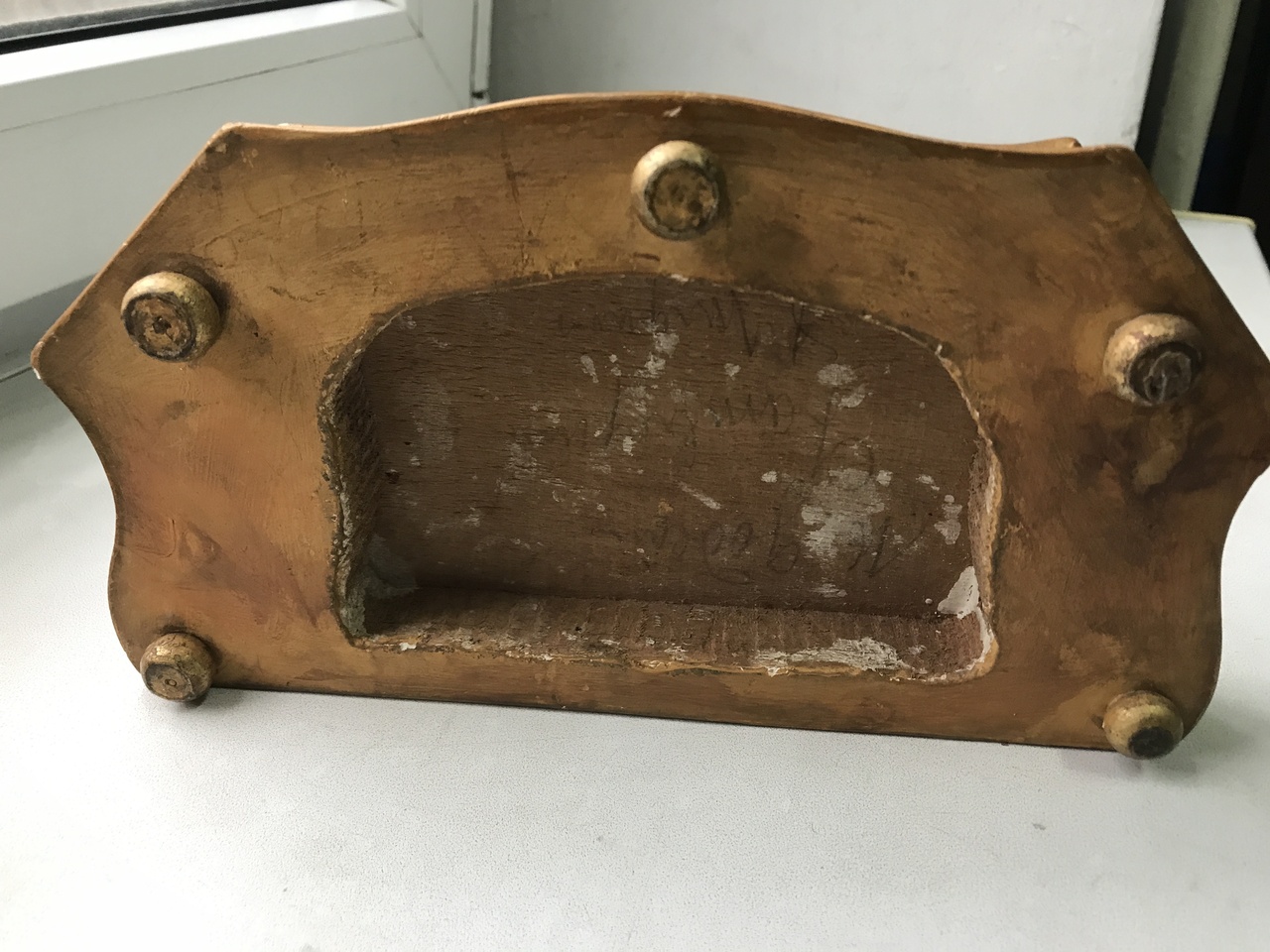

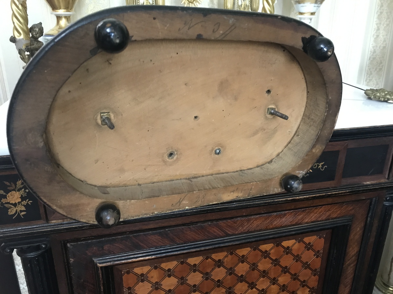

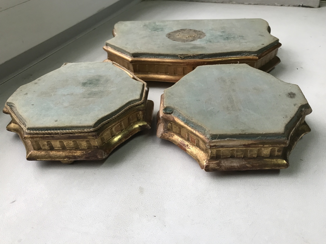

Я так понимаю что часы имеют нитяной подвес.
Довольно частое явление для часов с таким подвесом, как правило они все имели деревянную подставку с колпаком и имели вырез в деревяшке для маятника. Не все часы имели конечно маятник длиннее корпуса, но довольно часто. Сам периодически сталкиваюсь с этим. Иной раз под небольшой корпус удаётся подобрать современный клош, если нет, то делаю просто подставку.
Подставке хорошо бы сделать небольшие ножки шариками или грибочками, выглядеть будет лучше и аутентичнее.

Не соглашусь.
Два этажа ножек? Выпячивать новоделку? Какая уж тут аутентичность.И где эти ножки?Делать надо,на дороге не валяются.
Нет,так лучше.Не потому,что что работы меньше,а просто так лучше.

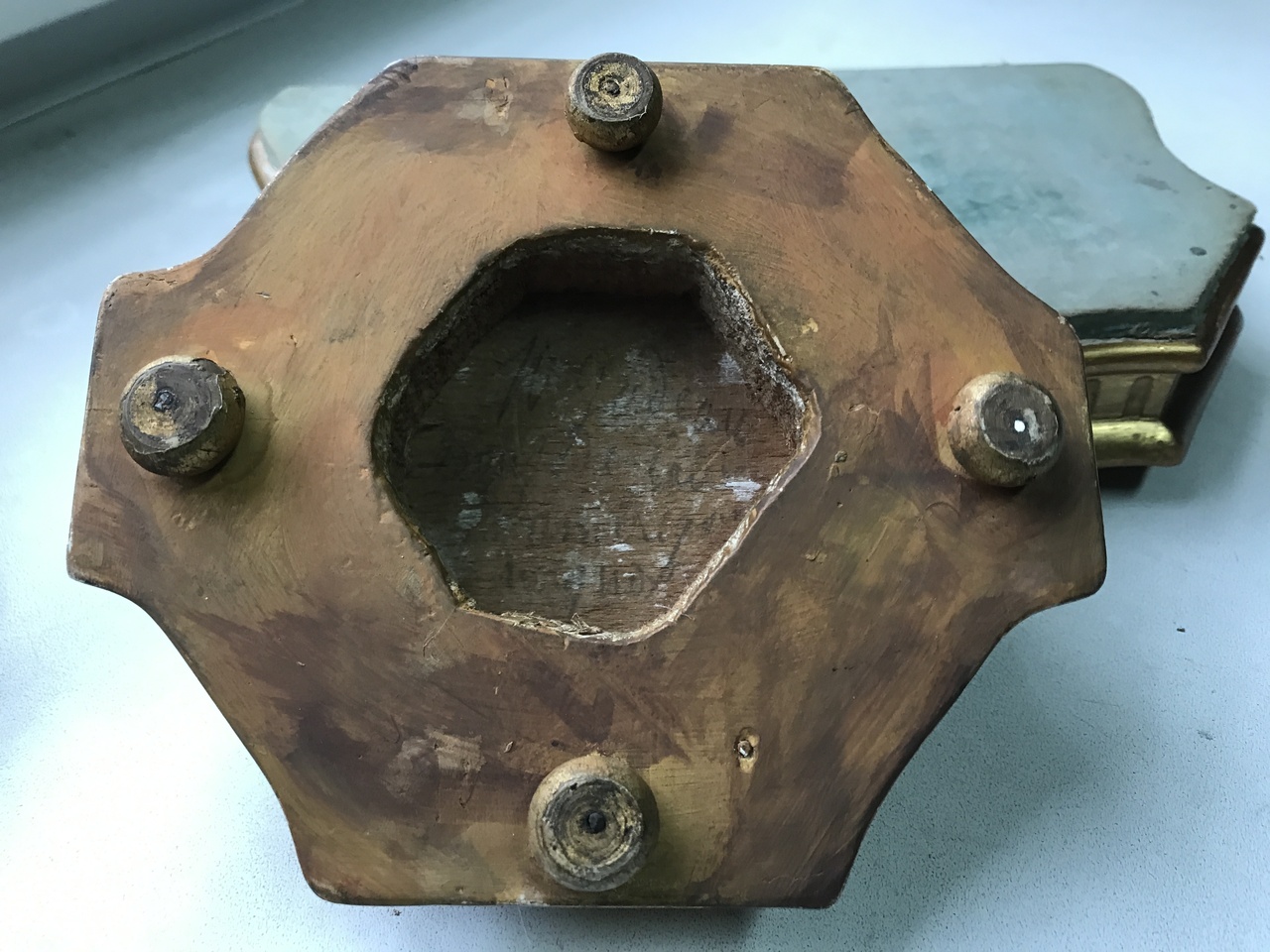

Каких два этажа ножек? Та подставка что привёл для примера не новодел, старинный клош с родным основанием, для того времени это для очень многих часов вообще была норма. Даже для огромных бронзовых часов размером почти метр на метр так же делались основание и клош, привозил такие.
Нередки золоченые подставки под левкасом, где то был экземпляр и как раз с выборкой под маятник.
Ваш экземпляр так же мог иметь основание под левкасом и золочением, такое просто просится туда. У меня от подобных кажется есть вазончик или канделябр на такой подставке, пороюсь в закромах, может найду.

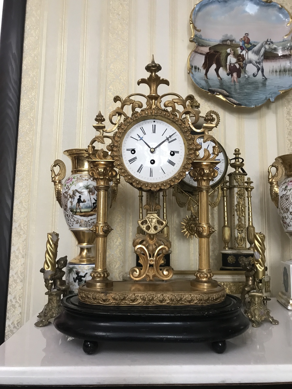

А пока пример от венских мастеров. Подставка сделана как элемент корпуса.

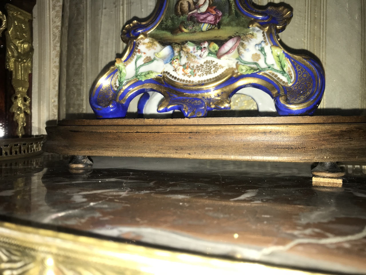

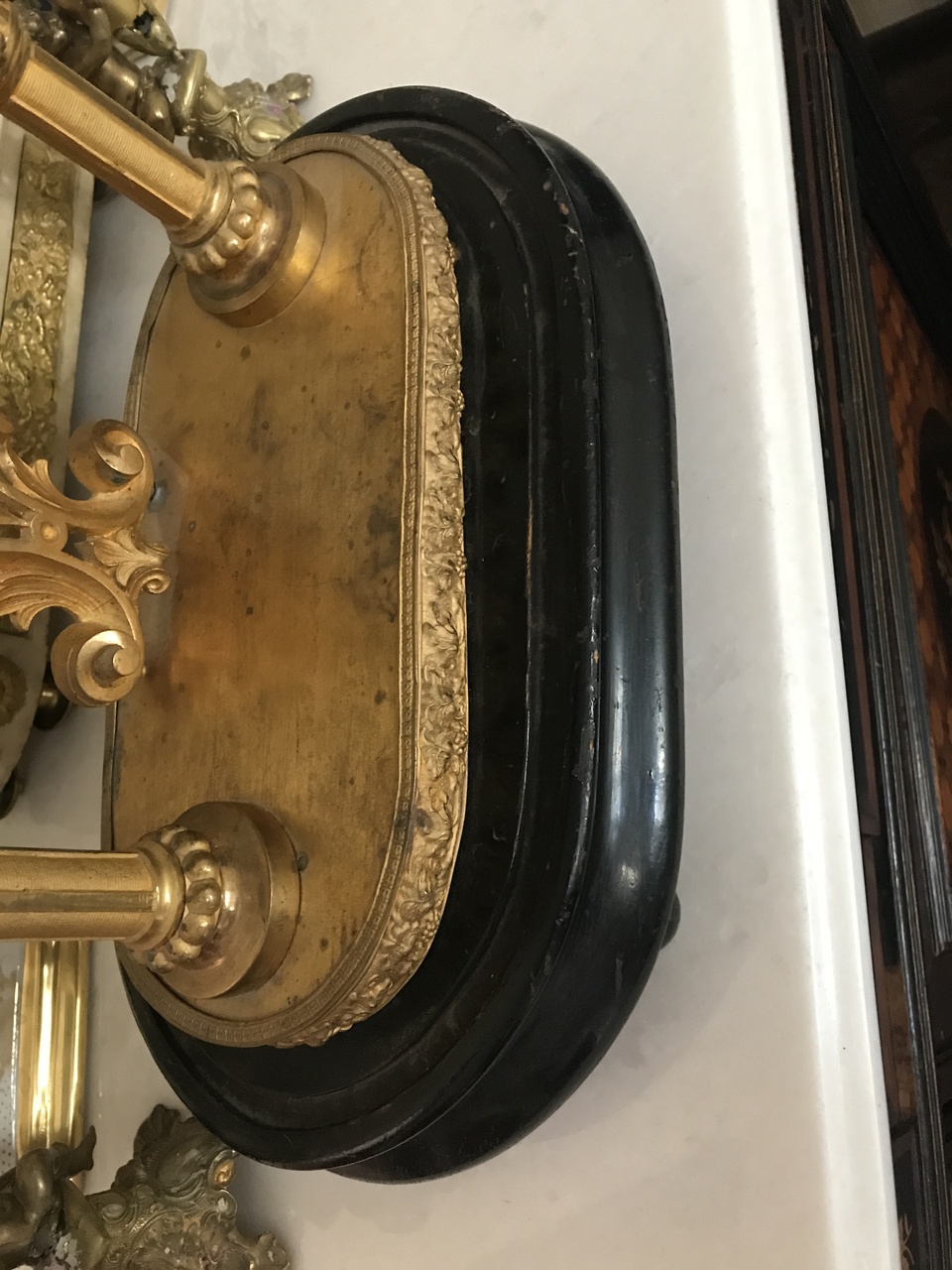

Оказывается и от часов подставочка имеется.
В общем комплектик от тройки.
