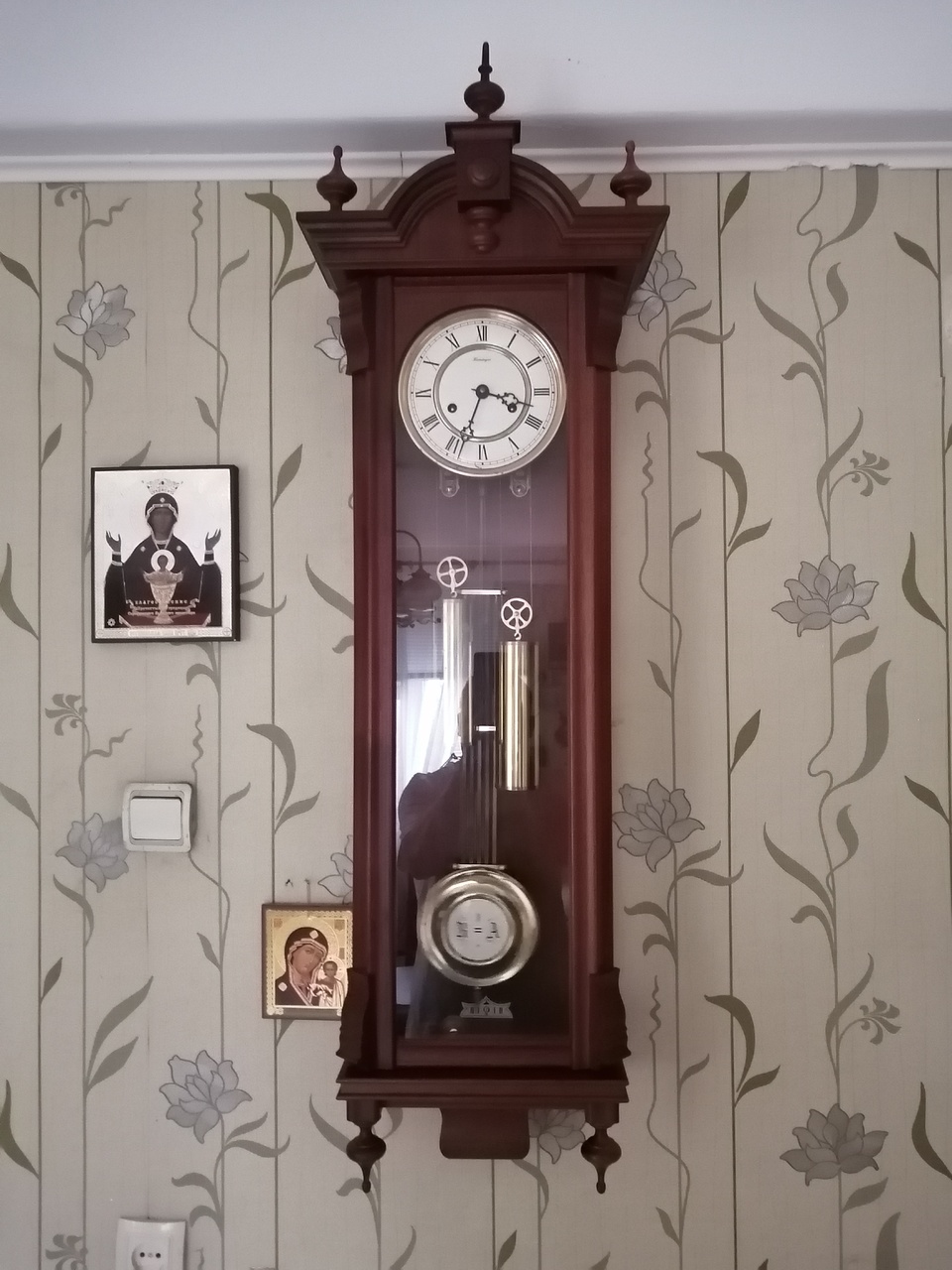

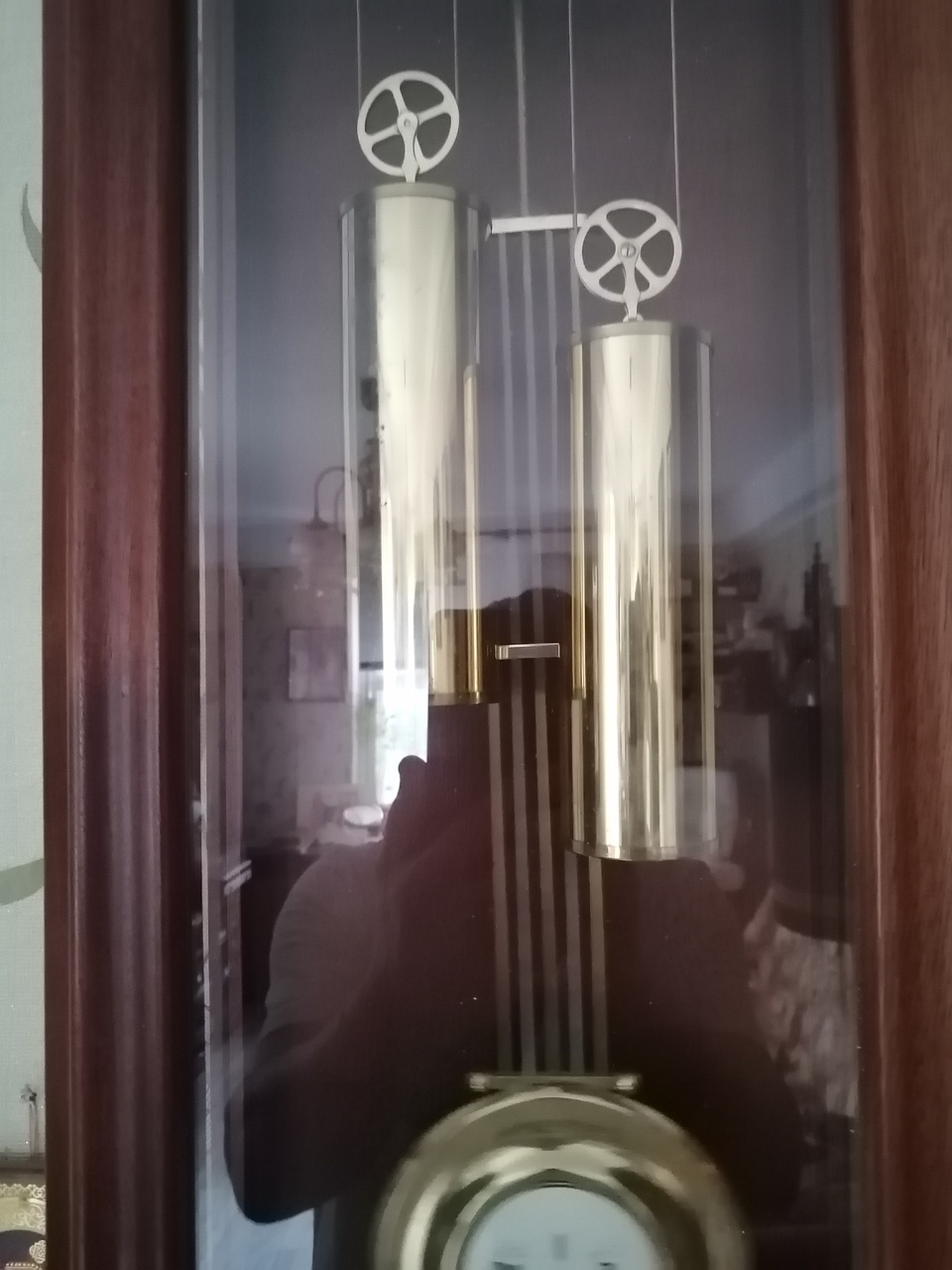

Доброго дня. Приобрел часы настенные kieninger,жильные.Предположительно 1978 год,но по дизайну мне кажется,что они более ранние.Как определить год? Фото прилагаю.

Андрей, добрый день!
По дизайну не определить, современный корпус пытались сделать похожим на антикварный, но даже маятник у них с литерами RA.
Маятники с буковками использовались для пружинных часов, так что дизайнеры в этой фирме не тянут даже на "троечку".
Возможно, фото механизма поможет определить возраст часов.

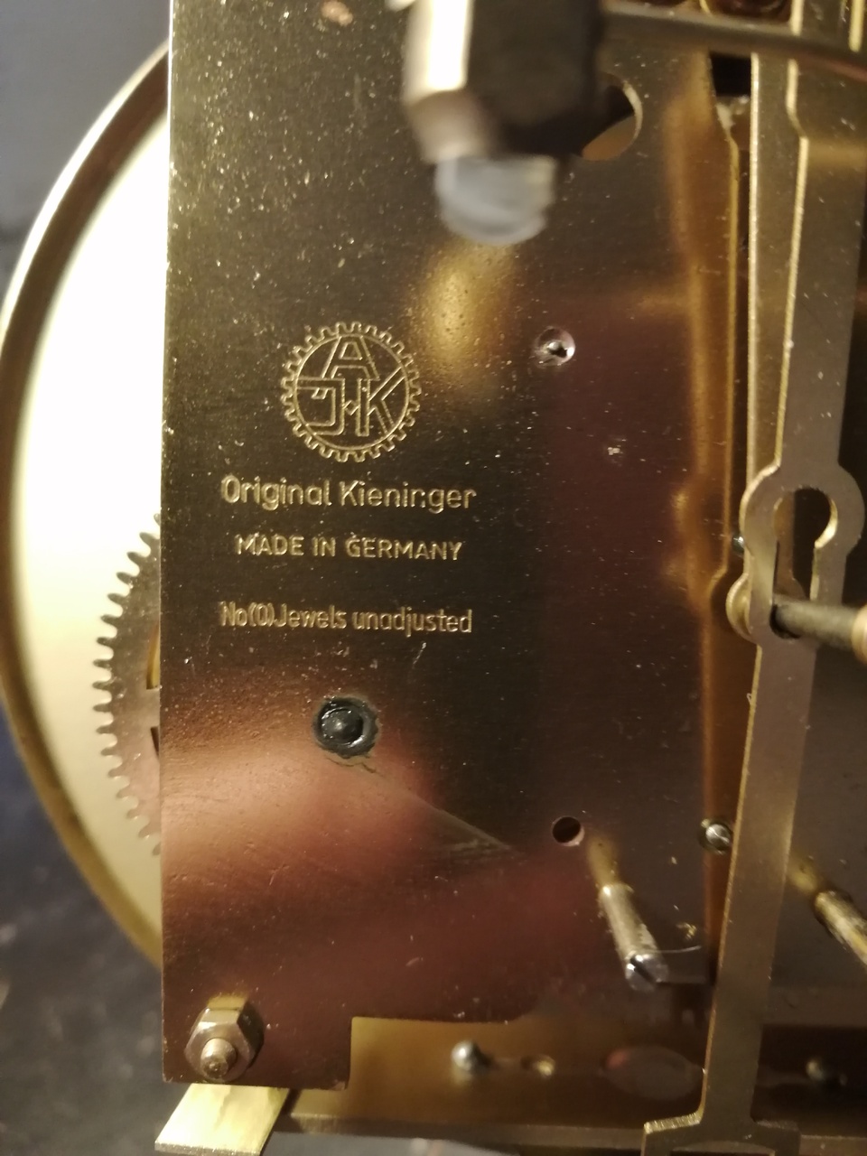

Татьяна,спасибо.Выслал фото с задней части мех-ма,но номера там нет.
Кстати,про буковки.Они подсказывают куда поднимать или опускать линзу маятника,чтобы ускорить или замедлить ход часов.avante и retard,кажется так ,писал по памяти.А причем здесь привод?Пружина или гиря,какая разница?

Мы ведь говорим о дизайне, эти буковки RA относятся к часам french design, которые были с пружинными механизмами.
Вот такой старенький пружинный Lenzkirch:
Здесь у нас жильные часы, а это австрийская тема, для таких использовались латунные блины, например: жильные часы Gustav Becker http://forum.watch.ru/showthread.php...галерея
Кстати, на крупных часах, а потом и на средних с пружинным механизмом также использовались латунные блины, а обратного тренда не было, по крайней мере я не помню жильных часов с "французскими" маятниками.
