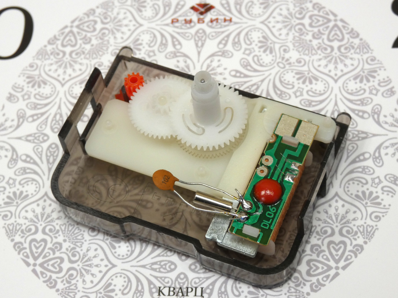

Купил несколько часов Рубин, с плавным ходом. В основном они бегут на 7…15 секунд в месяц.
Но одни - отстают на 50 секунд в месяц.
Попробовал припаять конденсатор, нашёл на 33pF. Однако с конденсатором они вообще не запускаются. Пробовал разные - 27pf, 47nF, 1nF - не запускаются (без конденсатора - работают).
Что делать?
Как вообще подобные часы корректировать (кроме как добыть кучу кварцев и подбирать)?

Имеет значение точка подключения конденсатора. Сначала попробуйте между общим проводом и выходом генератора. Использовать нужно подстроечный конденсатор с максимальной ёмкостью , допустим, 22 пФ. При отсутствии такового можно попробовать изготовить суррогат из нескольких витков тонкого провода поверх толстого. Обязателен контроль частотомером (в современных "цифровых" осциллографах часто присутствует как опция). Частота на выходе генератора должна быть обычно 32768 Герц. Выход опять же определяется осциллографом по большей "прямоугольности" сигнала.
На вашем фото - пример неправильного подключения конденсатора.

Отстают - надо уменьшать ёмкость, а не увеличивать. Или менять кварц. Существенное отставание (десятки секунд в сутки и больше) - проблемы с механикой.
Конденсатор надо цеплять между одной из ног кварца и выводом питания (не имеет значения каким). Конденсатор, подключённый на вход генератора, влияет сильнее, чем подключённый на выход.

Для таких часов 1 сек. в сутки норма. Никаких подстроек нет, точность только за счет точности самого кварца. И с этим надо смириться. Это обратная сторона дешевизны. Хотите точности - купите два десятка кварцев часовых и перепаивайте по очереди. Конденсаторы дают эффект, но не очень сильный. Лучше поставить подстроечный конденсатор от старых советских кварцевых часов, чтобы не заниматься бесконечной пайкой. Там регулировка достаточно точная, чуть повернул и секунда в плюс или минус ушла в сутки. Без специального прибора точность выставить очень сложно, т.к. надо будет ждать по месяцу чтобы что-то понять.
