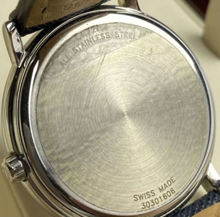

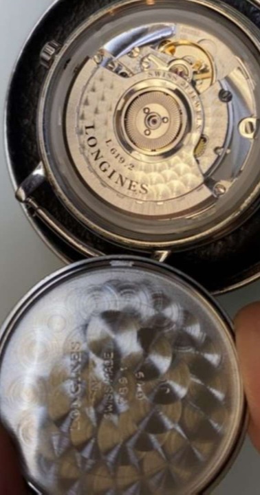

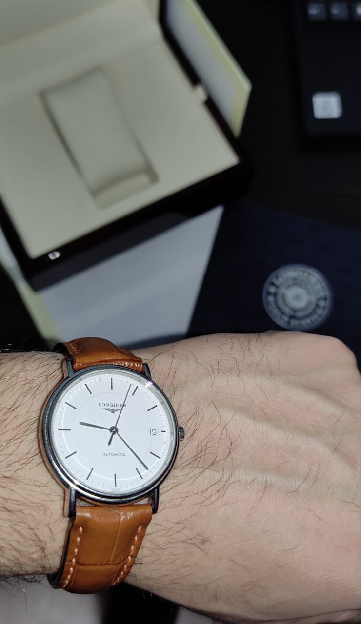

Всем здравствуйте, многоуважаемые. Подскажите пожалуйста в целом по этим часам, как я понял мех ETA, но 21 камень, а не 25 почему-то. Есть ли у него ручной завод или только авто ? По стеклу не указано, что сапфир. Хотя думаю сапфир должен быть. Ну и сталкивался ли кто с этим механизмом ? Надежный как ЕТА 2824, 2836 ?
Заранее коленопрклонное спасибо, за уделенное время ...

На нём ЕТА 2892-2.
И он на много лучше чем вышеуказанные вами калибры.

Спасибо болтшое, а только автомат на них ? Или ручка автомат

Конечно в этом механизме присутствует ручной подзавод. И кроме этого, ротор крутится в обе стороны, и натягивает пружину завода и слева, и справа.
Вот почему бренд OMEGA выбрала этот калибр, чтобы доработать калибр 1120 и 2500.

35мм усосаный костюмник, готовьте минимум 5тр на репассаж и от 15 на полировку корпуса.
В них же семеро уже помёрло.

Механические с автоподзаводом , механизм ета 2892 не сказал бы,что он намного лучше 2824 , просто тоньше и репассаж 3 т примерно.если он вообще нужен.
Цена им примерно от 10

Но они же новые стоят 100к, где вы такие цены видели 10к, хорошие места надо знать конечно

Павлик,это не эти часы ,но эту модель тоже недавно продавали за 10. Правда с подписями Лукойл с обратной стороны. И к слову они 35 мм так,что это женские часы ,мужские от 38 мм в лонжине.
