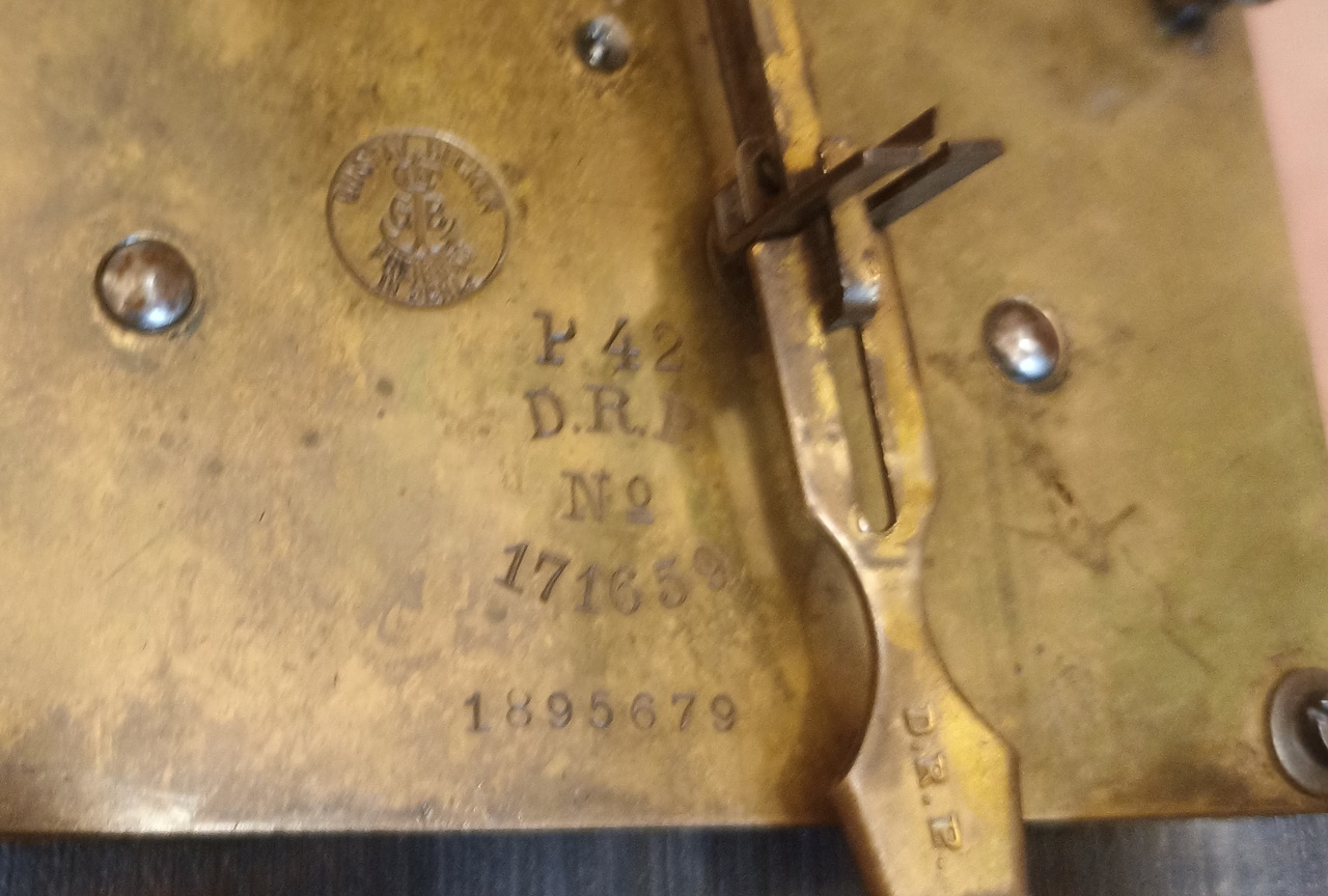

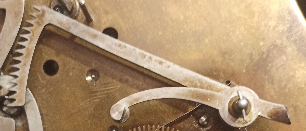

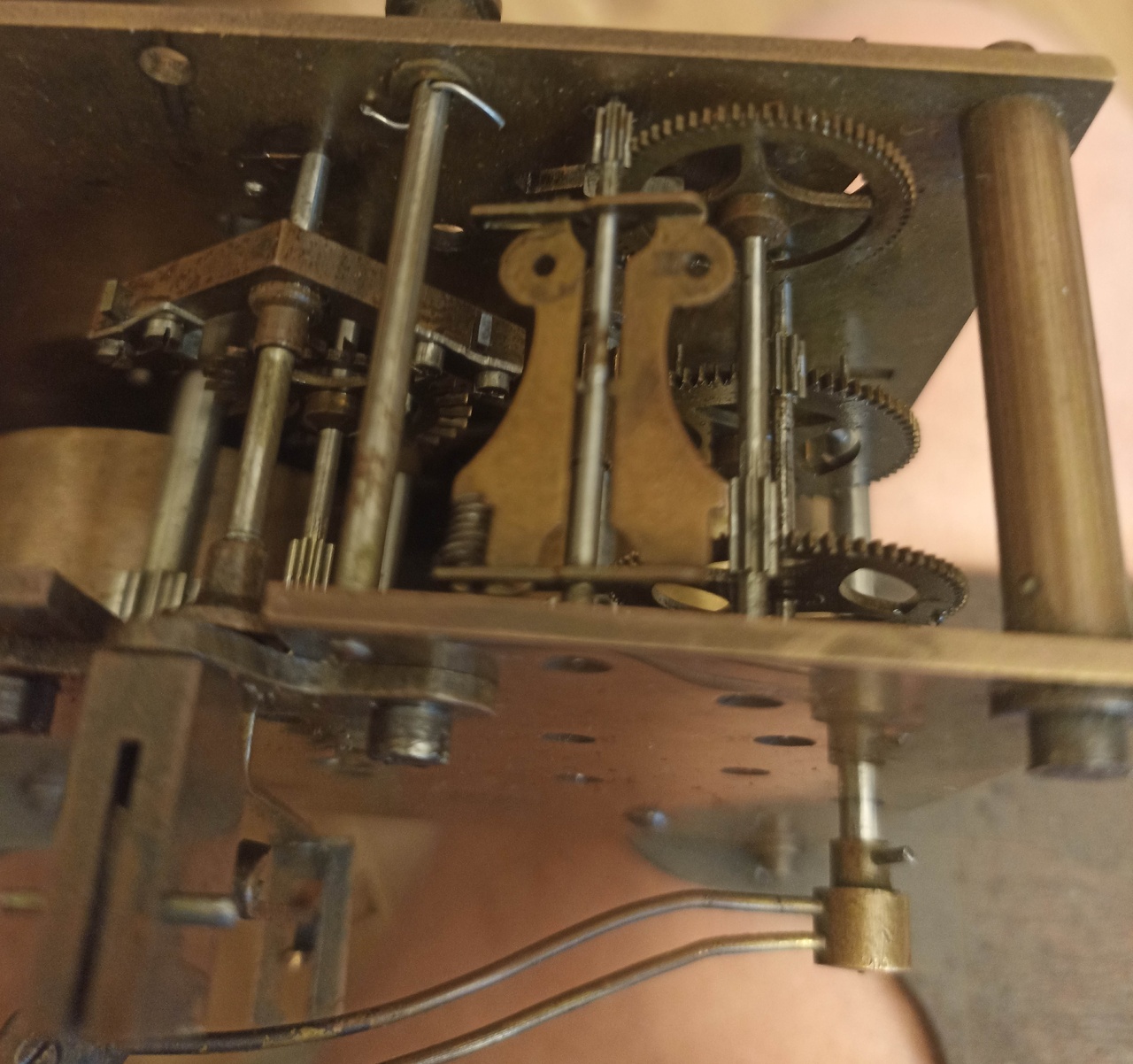

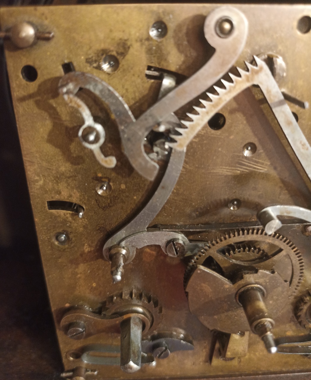

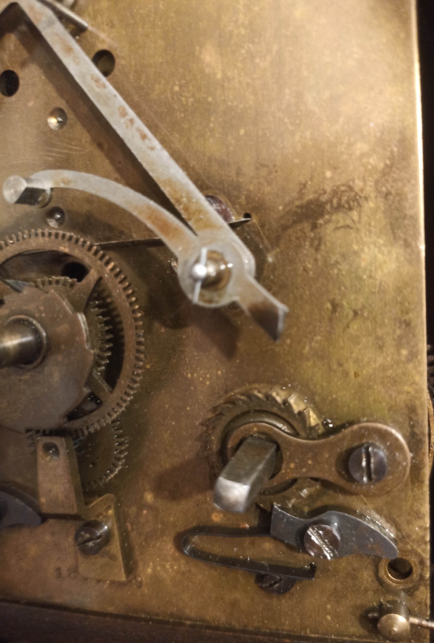

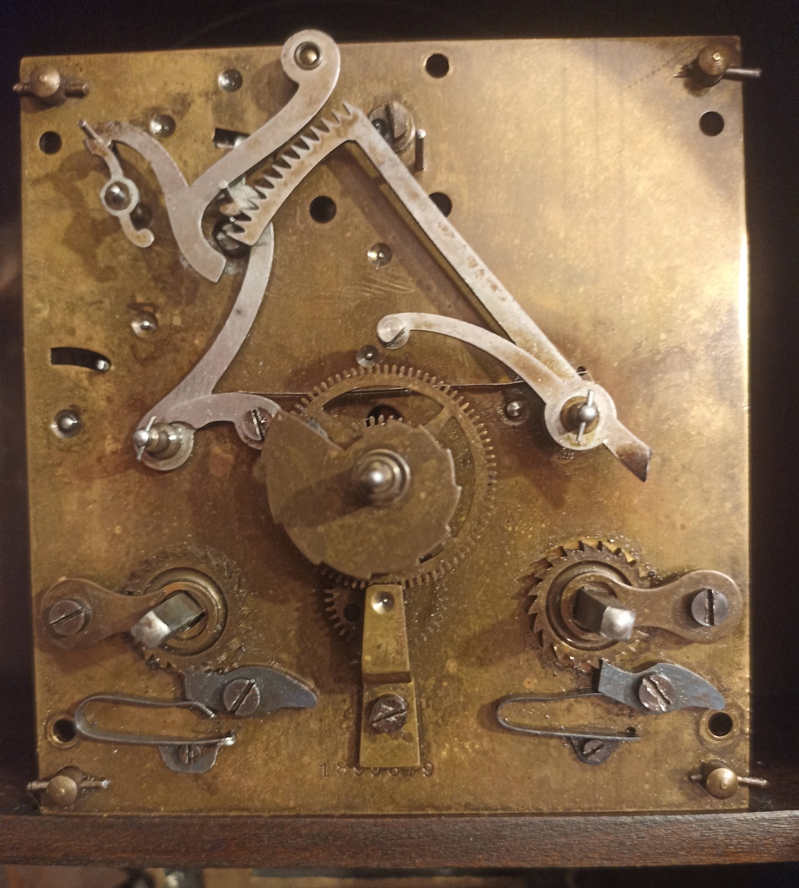

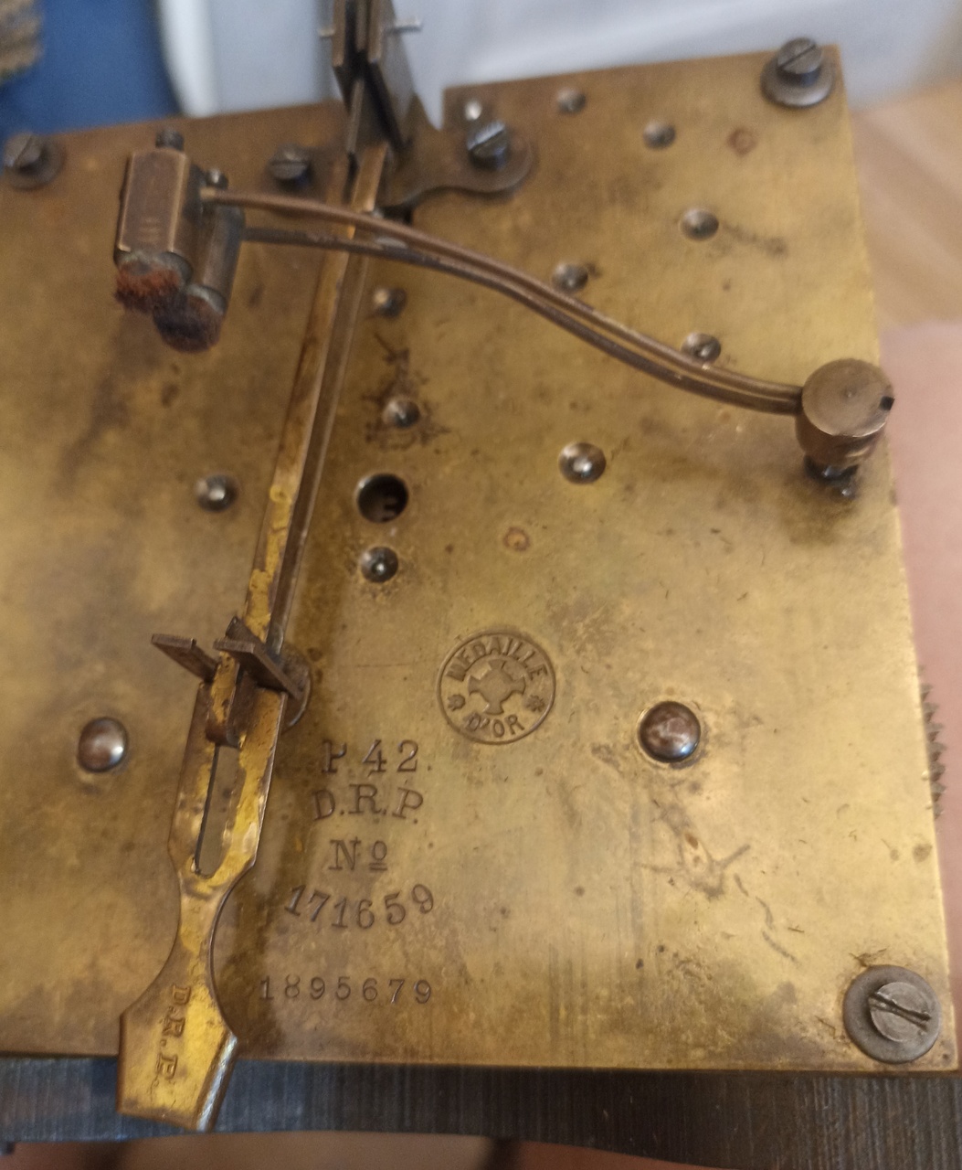

Добрый день
Механизм Густав Беккер с боем
Рабочий.Бой отбивается.
Обломан рычаг справа от гребёнки
Я предполагал, что он принудительно запускает бой
Но он всё время в зацеплении
Подскажите, пожалуйста, может быть надо что то отрегулировать?

От центра , на 10 часов , такои короткии рычаг . Похоже он перевернут , он должен передовать движение со штырьков на минутнике на левыи рычаг идущии к гребенке.

Спасибо.Извините, не совсем понял.Пытаюсь перевернуть рычаги не получается.Бой при вращении минутной стрелки правильно отбивается на часе и получасе.Но принудительного нет.

А так бои работает ! если нужно принудительно запустить не двигая стрелки вперед , доведите минутную стрелку до 2-3 мин до срабатывания боя и назад минут на 15-20 . Бои будет срабатывать можете так повторять. Не на всех часах есть такои рычаг .

Спасибо.Просто я думал,что обломили рычаг включения. боя.Видел такой на многих механизмах. Тогда не совсем понимаю для чего это правое от гребёнки, обломанное крыло.

Справа от гребенки я не вижу ни
одного рычага!
Что вы гребенкои называете?

Наверное, я ошибаюсь в названиях.Вот эта де таль с зубцами справа обломана

Сообщение от TickTanic Посмотреть сообщение
справа обломана
Там небыло ни чего . Что то для красоты.
