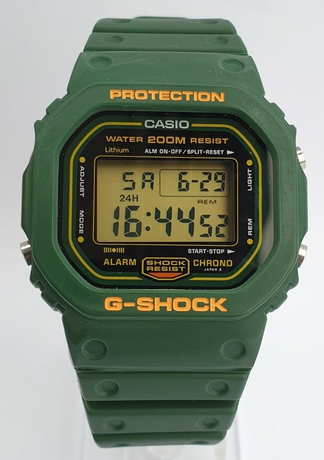

Casio DW-5600 (901 модуль) Винтажный шок с разборкой и вопросом.
Всем привет ! Давно хотел купить себе винтажные шоки, и вот этот день настал !
На авито попалось обьявление о продаже классической модели DW5600 .
В названии модели нет больше никаких буквенных или цифровых обозначений.
Часы были весьма грязными ,но после разборки и отмывки ,оказались во вполне хорошем состоянии .
Батарейка была давно разряжена и требовала замены .(элемент 2016)
Видимо в те времена литий был в диковинку ,и поэтому на стекле об этом отдельно написано.
Основной корпус из металла , крышка завинчивающаяся .
Место изготовления - Япония . Что не может не радовать
Корпус довольно грубо отштампован , я не видел современных стальных шоков, поэтому сравнить не с чем.
Мне досталась довольно редкая модель с золотыми акцентами в дизайне .
Золотой цвет имеют кнопки ,застежка,надписи на стекле и надписи на безеле.
Сам дисплей ,так же имеет желтый оттенок. Это не пожелтение от времени .
Если открутить крышку , то видна первая противоударная прокладка , которая поджимает модуль за резинку вокруг батарейки, и центрируется выступом в крышке.
Тут видно пару смешных деталей . Первая - это надпись на застежке батарейки , которая сообщает что в часах 0 камней , а вторая неожиданная деталь ,это отсутствие пъезопищалки на задней крышке.
Пищалка оказалась на стекле ,и представлена двумя керамическими полосками ,которые видны на фото.
Я первый раз вижу такое решение. Возможно такое решение весьма характерно для шоков. прокомментируйте если я заблуждаюсь.
Модуль с лицевой стороны . Тут хорошо видно как меняется качество изображения при остром угле обзора. Тут же видно пружинку и контакты,которыми подключается пищалка.
Сам модуль разбирать не стал, так как нужды в этом нет , он работает отлично !
Подсветка реализована на обычном зеленом светодиоде, который сбоку светит на индикатор.
Честно говоря ,практически ничего не освещает ,но в экстренном случае изображение разглядеть удастся.
В этом модуле есть одна загадочная штука ,которую мне не сразу удалось разгадать .
Помимо стандартного функционала - второе время, таймер ,секундомер,
Есть неожиданная надпись REM . При долгом нажатии на правую нижнюю кнопку ,возле этой надписи начинает мигать прямоугольник в такт секундам ,и больше ничего не происходит.
Как оказалось ,это аналог крестика на руке,который некоторые рисуют ручкой , просто напоминалка ,которую вы можете включать когда необходимо что то запомнить, и посмотрев на часы , увидев эту мигалку будете иметь шанс вспомнить это.
Вот вроде и все .
Теперь вопрос . Эти часы мне достались без безеля, и совершенно непонятно как мне его купить .На али все безели продаются под современные 5600 в пластике и крышке на четырех винтиках.
Так же в моих часах ушки крепления ремешка имеют размер 18мм ,а не 16 как в современных .
Если у вас есть опыт поиска и покупки таких запчастей. буду премного благодарен за любую помощь в восстановлении этих часов.
Часы очень красивые и редкие , так что хочется восстановить их в оригинальный внешний вид.

chebadonov, поздравляю! Вам достался действительно редкий экземпляр, да еще и в хорошем состоянии.
Сообщение от chebadonov Посмотреть сообщение
Если верить shockbase, это модель DW-5600C-9CV, релиз октября 1990 года.
Это не штамповка, а литье. Задиры (царапины) по бокам от обработки наждаком наплывов от литья. В современных стальных джи-шоках качество обработки гораздо лучше, но и стоимость у них не $70-80 (как в то время).
Уникальность именно этой модели в ее расцветке - "золотой" дисплей и необычная широкая двухцветная окантовка по периметру. Если верить тому же shockbase, примерно в то же время (1991 год) в подобном оформлении вышли DW-5600B-2V и DW-5600B-3V, соответственно, синего и зеленого цвета:
В обычных DW-5600C-1V/9V дисплей серый и тонкая окантовка белого или желтого цвета:
0 камней написано на всех модулях Casio, по крайней мере, на старых точно. Расположение пьезоэлемента на стекле типично для старых Casio. А вот действительно интересная деталь 901 модуля - это дополнительная прокладка вокруг батарейки. Такого решения мне не встречалось ни в одном старом модуле. Такое впечатление, что изначально предполагался другой типоразмер батарейки (CR23XX?), но это неточно))
Функция напоминания REM (reminder) появилась на предшественнике данного модуля - 691, который устанавливался в DW-5600C/5700C/5800C 1987 года. Но в следующем поколении DW-5600E (модуль 1545) такая функция уже отсутствовала.
Хмм, Вы уверены что там именно светодиод и именно зеленого цвета? В данном модуле стояла обычная лампа бело-желтого цвета:
По ремешкам. Под "старую" посадку 18 мм ремни еще можно купить и даже за вполне разумные деньги. Например, на авито или здесь (как раз с "золотой" пряжкой под Ваши часы).
По безелям все гораздо хуже. Оригинальные безели иногда попадаются на аукционах типа ebay и injapan, но ценник у них негуманный, порой дороже самих часов (тыц).
Неоригинальные безели также можно найти на ebay/injapan, стоят как правило от $50. Есть еще один малазийский сайт, там до недавнего времени можно было заказать безели на многие винтажные модели джи-шок. Сейчас в Россию доставки нет, но есть в Белоруссию, Казахстан, можно попробовать через посредников.
Кстати, на фото необычный тренчик на ремешке - металлический?

Ремешок заказал по ссылке , пока они там есть и стоят 1500р
С безелем все прогнозируемо плохо ,попробую у официалов , потом у малазийцев. Пока не имею представления как купить через посредника.
Ну и самый последний вариант, купить на али на 5600 и допилить скальпелем .
Подсветка совершенно точно зеленая !
Батарейка стоит 2016 ,и об этом написано на скобе крепления батарейки .
Тренчик который вы заметили ,точно не от этих часов ,а от GB5600AA .
Которые я заколхозил в китайский металлический мод.
Родной рант и ремешок у них весьма поношен , так как это мои основные часы ,и наиболее часто ношу именно их.
Как наиграюсь,обязательно верну их в первоначальный вид.
Часы мне очень нравятся и я хочу привести их в приличное состояние , и иногда их выгуливать )))
