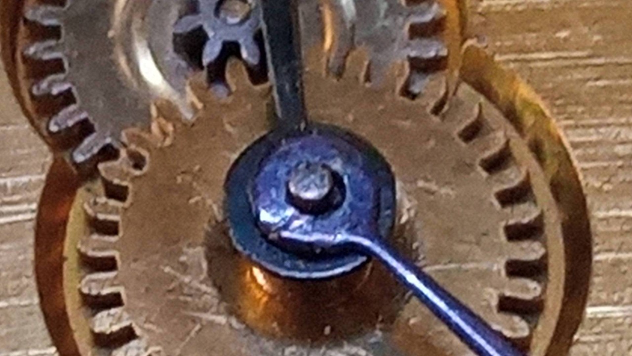

добрый.
раньше, вставлял вставку, засверливал по Д оси. но в основном, в часовую... тут минутная и слишком велика. старым дедовским способом - наносить наколки с обратной стороны) не выходит, слишком футор широкий, выточил вставку, засверлить не могу под ось, вставку разрывает, слишком тонкая получается. может, подскажет кто? есть еще варианты подгонки посадки? или искать другую?

Мне видится такое решение. Вариант 1. Под всю круглую площадку с обратной стороны стрелки припаять пятачок из медной фольги, самой тонкой, какую только найдете. Затем сверху залить получившийся объем припоем, желательно предварительно залудить направляющие отверстия в стрелке. Фольга не даст припою вытечь, а он будет играть роль футора. Затем сверлить чуть меньшим диаметром, надеть стрелку и закрасить сверху каплей краски, чтобы припой не отсвечивал. Есть минус: припой мягкий и второго шанса правильно надеть стрелку не будет. И еще стрелка немного приподнимется.
Вариант 2. Зайти в мастерскую. Чем меньше помещение, тем лучше. Там вам после небольшой дискуссии найдут аутентичную замену за пару сотен рублей. В большие стеклянные ателье с кожаной мебелью не ходите, там вам не помогут.
