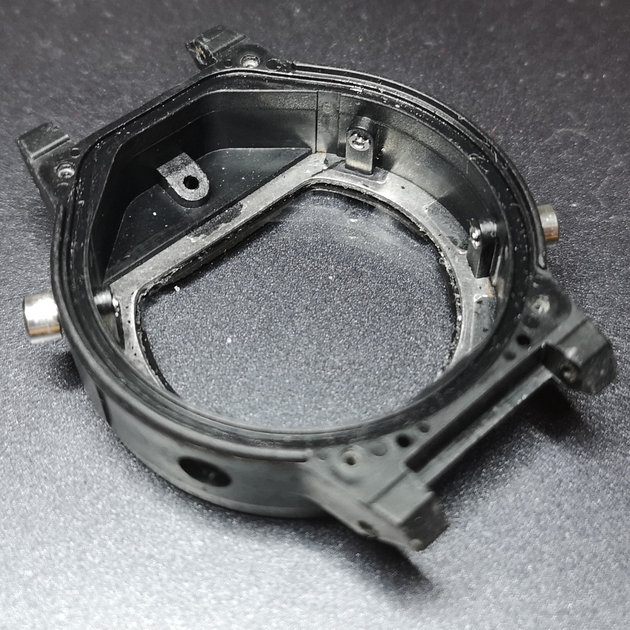

Кольцо крепится на штифт кнопки с внутренней стороны корпуса. Вынимаете модуль, снимаете стопор со штифта, вытаскиваете кнопку.
Это 6900 изнутри с вынутым модулем и снятой кнопкой подсветки:
Думаю, в ваших часах аналогичное крепление.
Кольцо снимайте аккуратно, оно очень прыгучее)) Для съёма кольца можно использовать плоскую отвёртку, аккуратно нажимая на края кольца, как бы разжимая его, и подложить ватный диск, чтобы оно не ускакало.
