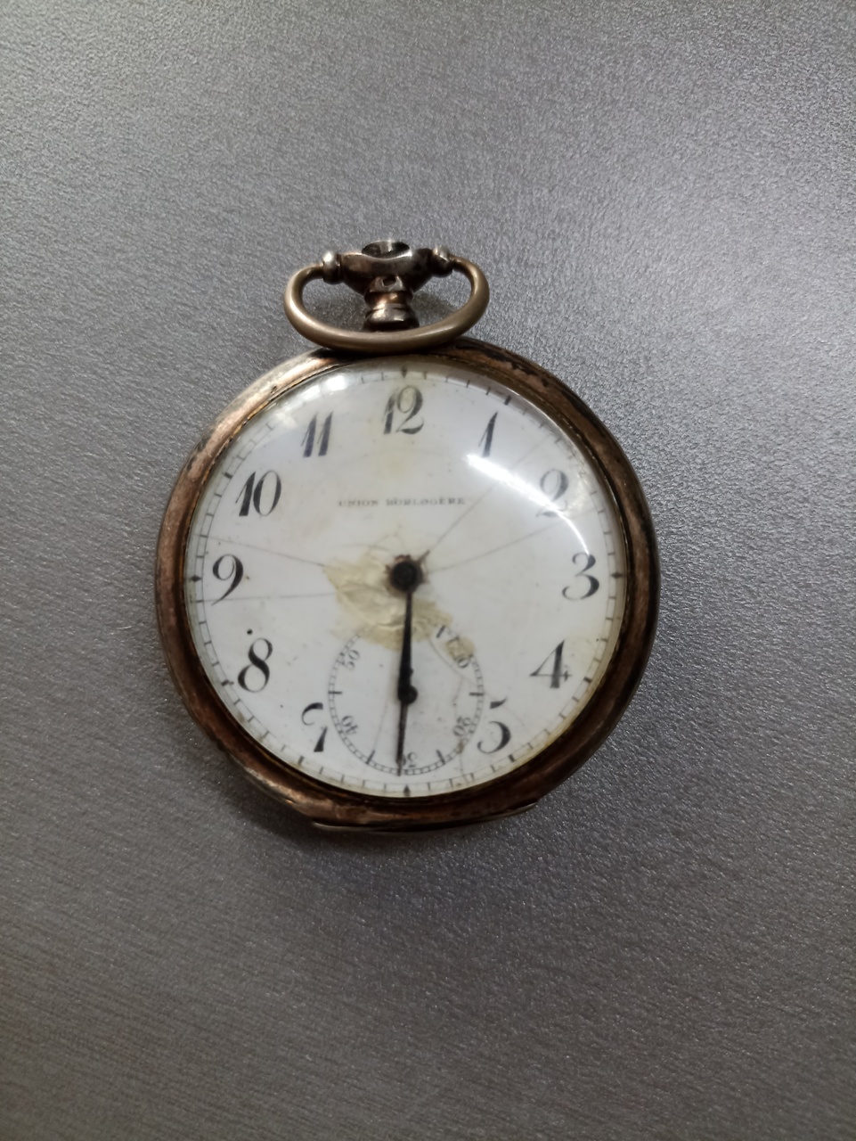

Помогите определить что это за часы и сколько примерно могут стоить

Фабрика швейцарская - Union Horlogere
Union Horlogere / Alpina SA
Uhren, Uhrenteile; Biel, Schweiz; registriert am 14.6.1910
В таком состоянии стоимость 3-4 тысячи рублей, а то и того меньше.

Механизм похоже Zenith. Не видел такого у Альпины. Может кто подскажет из специалистов?

Union Horlogere это не один конкретный производитель, а целый холдинг из европейских, а потом и немецких фирм. В вашем конкретном случае это Alpina ebauche sa. Ценность часов в таком состоянии как в историческом так и денежном эквиваленте скорее символическая. Для того, чтобы они представляли хоть какой то интерес каа часы в них нужно вложить на порядок больше, чем они потом стоить будут. Возможно, за пару тысяч кто и позарится.
------- ДОБАВЛЕНО ЧЕРЕЗ 21 МИН --------
Сообщение от logmaster Посмотреть сообщение
Вы правы, механизм очень похож на зенит. У часов, подписанных UH и Alpina не редко попадаются часы с механизмами от достаточно похожих на зенит, до пипец как похожих на зенит, причем не только формой мостов, но и в деталях. Но Zenith вроде как не входил в холдинг UH, хотя кто им делал эбоши для механизмов, тоже вопрос. Может все сами, а может кто то еще, кто и другим делал
