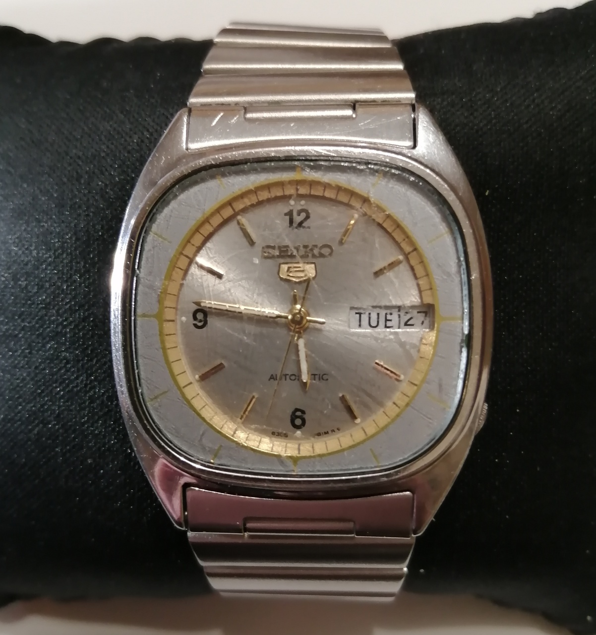

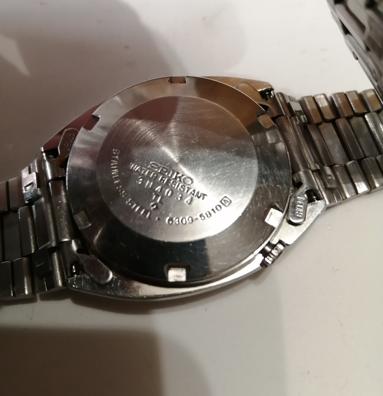

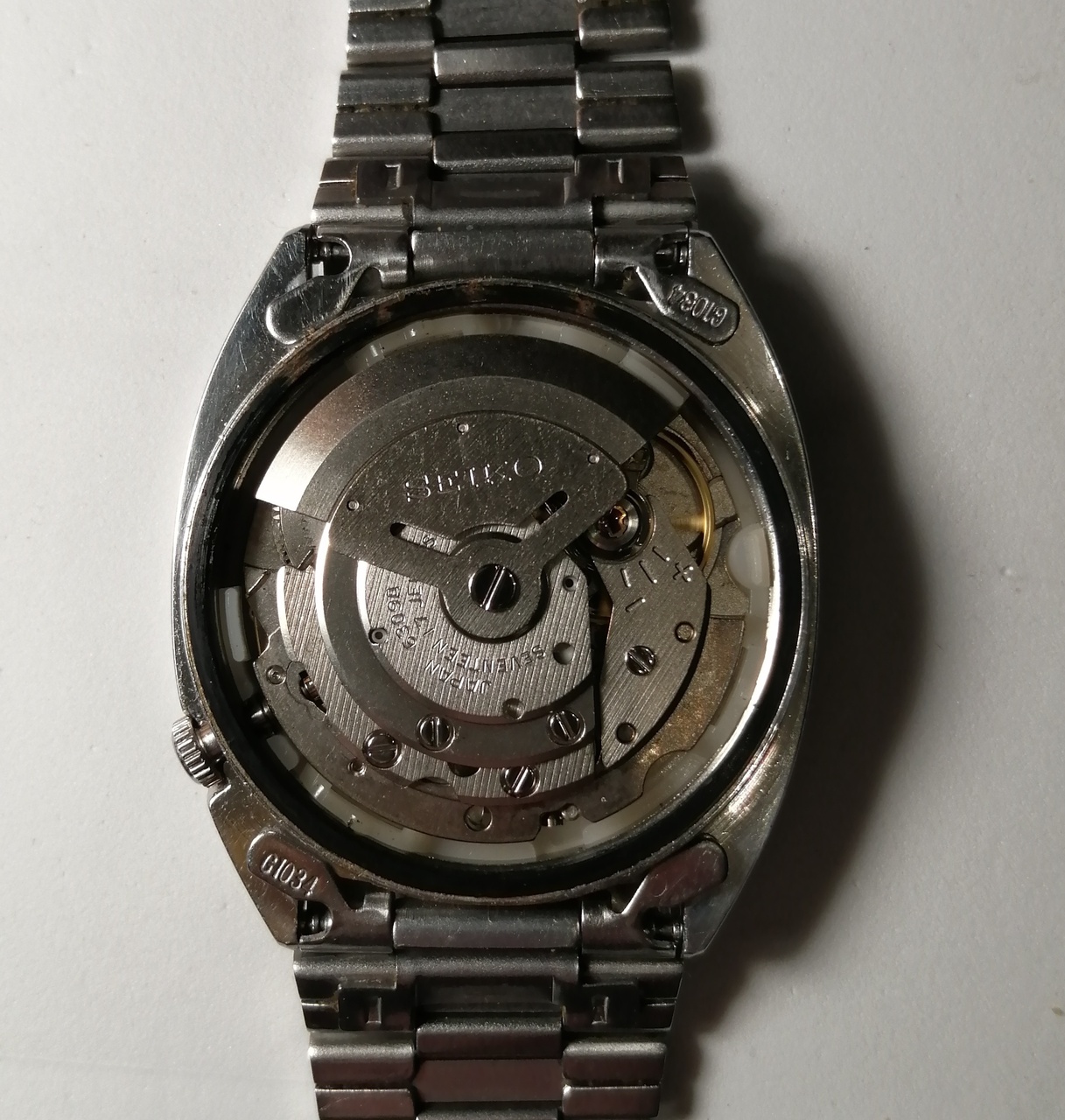

Приобрел seiko 6309 5810 1983 года, с механизмом 6309А, для меня механизм неизвестный, кто с ним знаком? Расскажите, часы надо приводить в порядок, стоит ли?

6903 - известный механизм. Опять без ручного завода. Редче 7009. Ничего особенного, кроме того, что он надежный. Не стоит полной реставрации. Трудно найти такое стекло. А этот сильно пострадал. В таком виде мы бы стоит около 30-35 евро.

стекло надо полировать и браслет на тонкую руку но механизм нормально работает, купил дешево, пусть будут

По моим наблюдениям 6309 ставили на 5ки в 77-84 годах, потом пошли массово 7009.
Обычный мех из массовой 6000й серии, по сути он ее завершал. Вместо минералки, можно поставить плекс аккуратно обточив его, благо он плоский, а не фигурный (сковорожка, купол и пр.)

стекло пока трогать не буду все таки оригинал, пробовал сам полировать , стало чуть лучше, проблема в браслете, короткий еле еле , менять тоже не хочется, стекло полирну и пару звеньев для браслета закажу у ювелира, если решу оставить

Стекло можно полирнутьдреммелем на фетровом круге пастой ГОИ самой мелкой фракции, смачивая водой стекло в процессе. Конечно делать это надо сняв браслет и вынув механизм.
