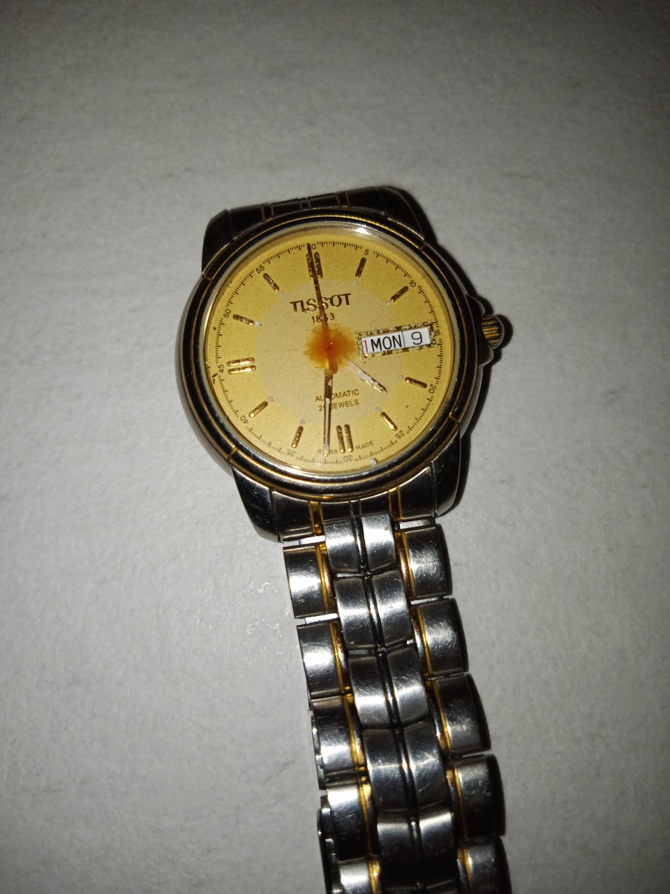

Восстановление Ориент три звёзды и Тиссо а660.
Господа! Всем доброго дня. Есть часы Ориент 3 звёзды - год 1996. Не носил лет 15, отклеилась рамка даты, но в остальном ходят, точность не знаю. И Тиссо а660- год 2012, в 2016 упали в воду, состояние на фото, склеились стрелки. Есть ли смысл ввостанавливать и те и другие ? Нравятся обе, но Ориент хотя бы ходит. Насколько реально их ввостановить ? Если можно мастера в Рязани посоветуйте.

Спасибо ! Исправляюсь по Тиссо.

по тиссо судя по всему залит и заржавел механизм, то что подгнила ось - это лишь то что "пролилось" из механизма через дырку в циферблате
ситуация там, прогнозирую, плачевная и восстановлением будет замена механизма и стрелок. и опять же судя по фото - циферблата (метки и стрелки по всей длине имеют серьёзные следы коррозии)
если часы дороги как память - можно заморочиться, но проще на авито б/у в нормальном состоянии такие купить, дешевле будет.

Господа Добрый день. С наступившем новым годом. Здоровья Вам и Вашим часам. Докладываю : отремонтировал свои Ориент 3 звёзды, приклеена рамка индикации дня недели и календаря и проведена смазка. Теперь будут надеюсь верой и правдой. По тиссо - мастер предложил их ввостановить, вероятно будут разобраны до винтика. Вопрос такой- насколько такой ремонт реален? Он предлагает запчасти поменять, на вопрос про замену механизма озвучена цена нового механизма 60тр, а у меня стрелки и циферблат вздулся.
Старый 03.01.2023, 20:49
HooliganSpb HooliganSpb вне форума
Регистрация: 30.04.2019
Сообщений: 9,981
Сказал(а) спасибо: 5,465
Поблагодарили 16,845 раз(а) в 4,694 сообщениях
Сообщение от Michael62 Посмотреть сообщение
Экономически нецелесообразно. Вам уже говорили.
