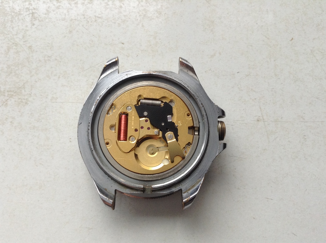

вряд ли у ТС получится подружить заводной вал FE7220 с заводной головкой Амфибии
А интересен как раз корпус амфибии. Подружится, ни куда не денется

58 корпус разве нержавейка?

Если вы про корпус, который на фото, то это для примерки, это латунь, конечно.
Вообще 54, 55, 58 корпуса мне не нравятся. Лучше что-то амфибийное.
