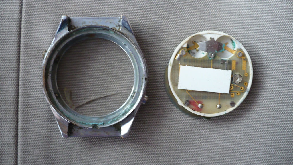

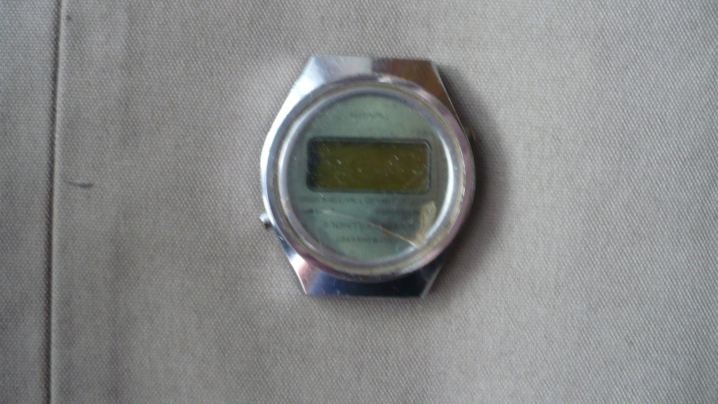

Добрый день уважаемые форумчане!
Прошу вашей помощи – вот мне достался такой экземпляр электроники 5 советского периода. Часы в нерабочем состоянии: нет батареек, стекло с трещиной.
Есть идея привести часы в рабочее состояние: установить новое стекло, батарейки. Я думаю что стоит начать с батареек, пожалуйста подскажите, какие батарейки нужны для таких часов.
Заранее благодарен.

G13 помоему. не проще ли в магазин сносить и подобрать?

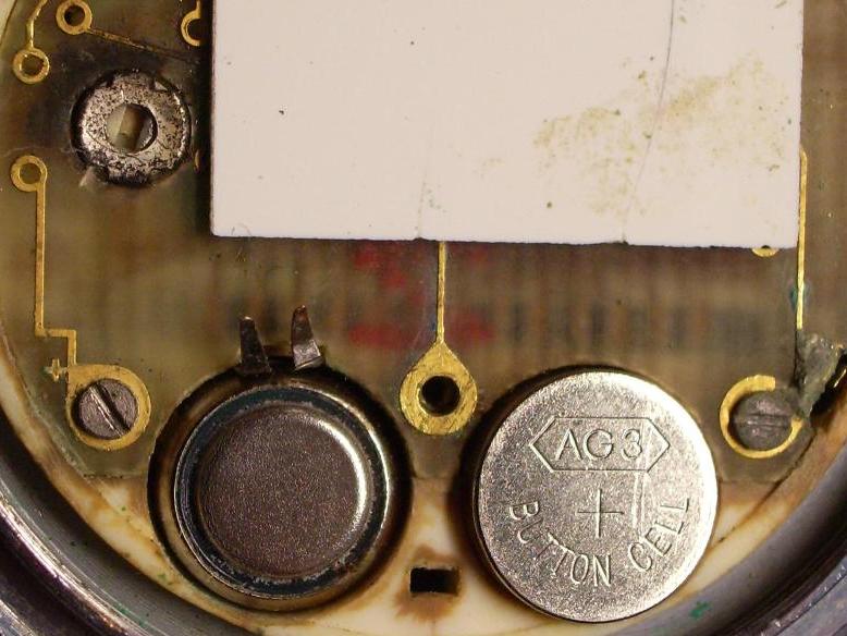

G3, вот так ставить.
Большое спасибо уважаемый igorbg!

boris777, ну опечатался и не заметил, ну и что. А если всётаки G3,то лучьше посоветую взять пару штук SR41. У самого в Электроника 77А стоит такая. Уже год прошол а работает как бутто вставил вчера. У меня стоит такая от 60 до 100 рублей штучка. Свою renata Silver 1,55v SR41 брал за 60 рублей штучка. У знакомого в марий-эл из волжска, одна штучка стоит 250 рублей, везде по разному. Кстати никогда не текут. Произвдят в европе. RENATA моя например Made in SWISS.
Если брать дешовые которые могут потечь и стоят 5 рублей штучка то кроме G3 существуют следующие маркировки. 392, L736, LR41 и наверно есть и другие маркировки этого китайского говна, посто я им давно не пользуюсь, ну и вот что вспомнил.
Решать тебе, но я теперь никогда не поставлю себе китайскую за 5 рублей.

это модель,я так думаю 1977-80,т.к.плата сделана из другого материала нежели более поздние модели.и не забудь посмотреть изолированна ли кнопка вкл.света,в заводском варианте там пленка стоит если нет то поставь кусок изоленты,в противном случае при нажатии будут коротить часы и отключатса

ЭЛЕКТРОНИКА Б6-204(30351)
Для проверки как раз сойдут говённые пятирублёвые батарейки,
потому,что не факт,что часы вообще живые,у этой модели,
платы частенько попадаются дохлые,ну а если уж всё норм,
тогда можно хорошие батареи поставить.
Ну и,разумеется,перед проверкой нужно разобрать и тщательно всё отмыть.
