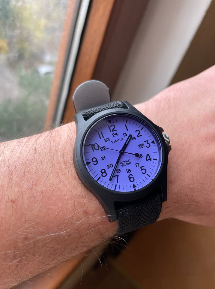

Здравствуйте, приехал дешевый пластиковый TIMEX TW2V14500LG.
Простой, легкий, удобный, но отстает.

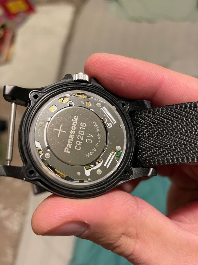

Думал дело в батарейке, поменял, та же история - 3 минуты за сутки.
Есть ли смысл нести его в ремонт или часам капут и их место на полке?

Батарейка родная? Может поменять?
да поменял на новую, та же история.

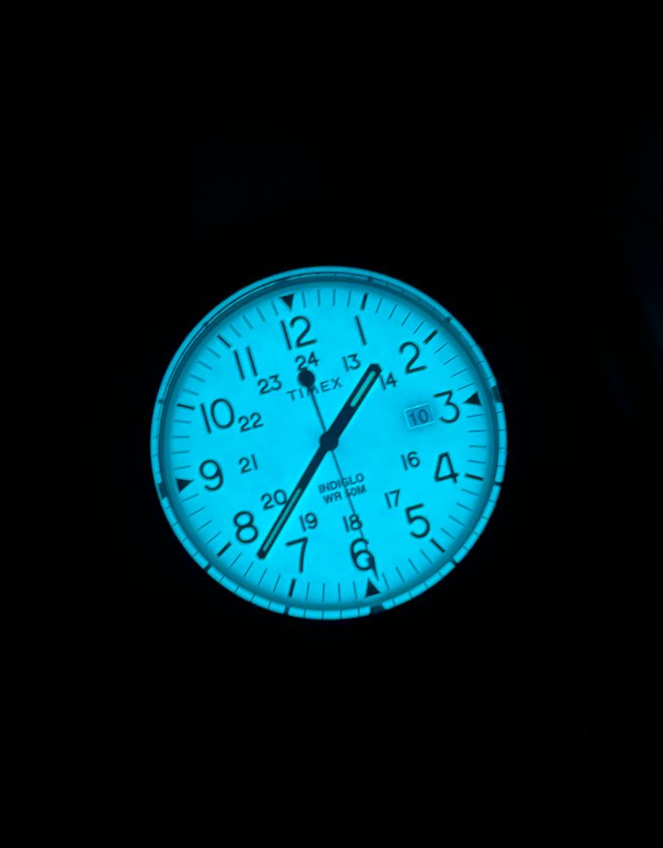

попробуите как поидут не в корпусе , может сек стрелка по стеклу шкрябает. По описанию похоже на то.
спасибо.
посмотрел повнимательнее, их ковыряли, есть царапки на механизме, и секундная стрелка двигается не равными промежутками. какойто шажок длинее, какойто короче.
покупал как новые на tradeinn. напишу им негативный отзыв, если опубликуют

подогнул немного секундную вниз, вроде идут точно. спасибо!
