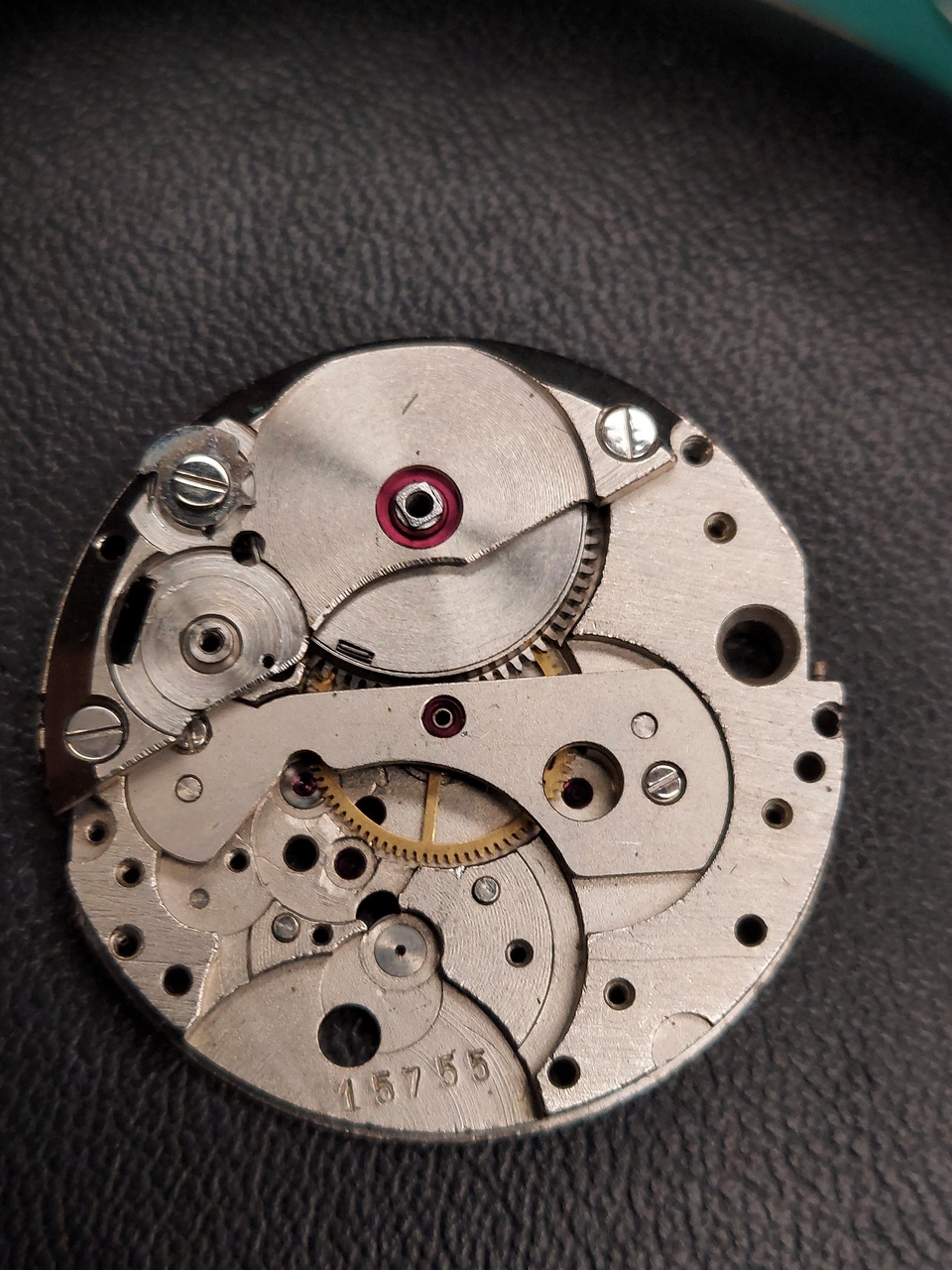

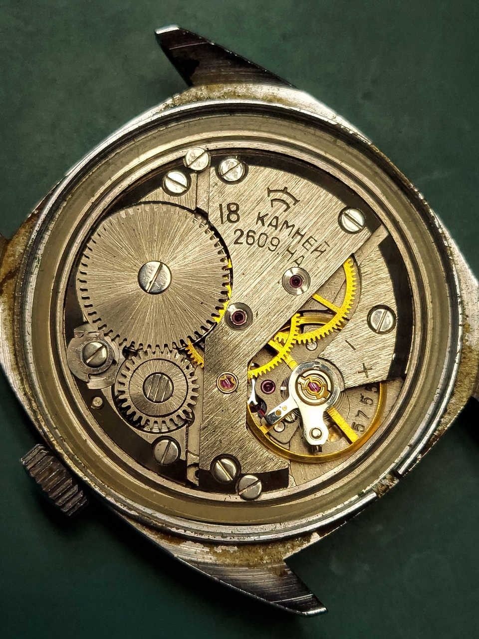

Добрый день, уважаемые!
Попалась ракета 2609.НА на 18 камней. Нигде не могу найти инфо про год выпуска и редкость такого меха на 18 камней. Стандартный 19, российский 16 камней. А вот 18 камней почему и редкость ли?

Не редкость, увы. Мостик (крепление) вексельного колеса на винтиках, а не на защелке, как в поздних фасочных и сменивших их бесфасочных.

Это переходная модель от самого первого 19 камневого 2609НА с камнем на заводном барабане к современной версии. Сняли камень с барабана, а в минутном колесе еще вместо камня стояла латунная втулка. Отсюда и 18 камней. После ее замены на камень число камней вновь вернулось к 19. Не сказать что сильно частый механизм, но и не раритет.
У меня камень барабана есть. Значит видимо мост взяли от 18 камней, а механизм 19 каменный)
