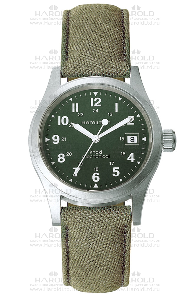

Тут не важны аббревиатуры
Тут старые бюджетные лошадки против новых от ЕТА
Вот в чём суть
Поверьте 2824-2836-...вплоть до 2892 на базе которых помимо Джи Эм Ти с доп модулями хронографы до сих пор делают-это одна когорта бюджетников
И-по-сути пауэрматики...-другая.
Вот суть.
Стоило ли делать апгрейд? имело ли смысл? и надёжнее ли?
Вот вопросы темы.Я это прекрасно понимаю
И тема часов на ручке -очень даже моя
Потому что часы ТС и мои-один-в-один
Исключая дату
Мои часы На Н-50.
Хороши....о чём и написал.
