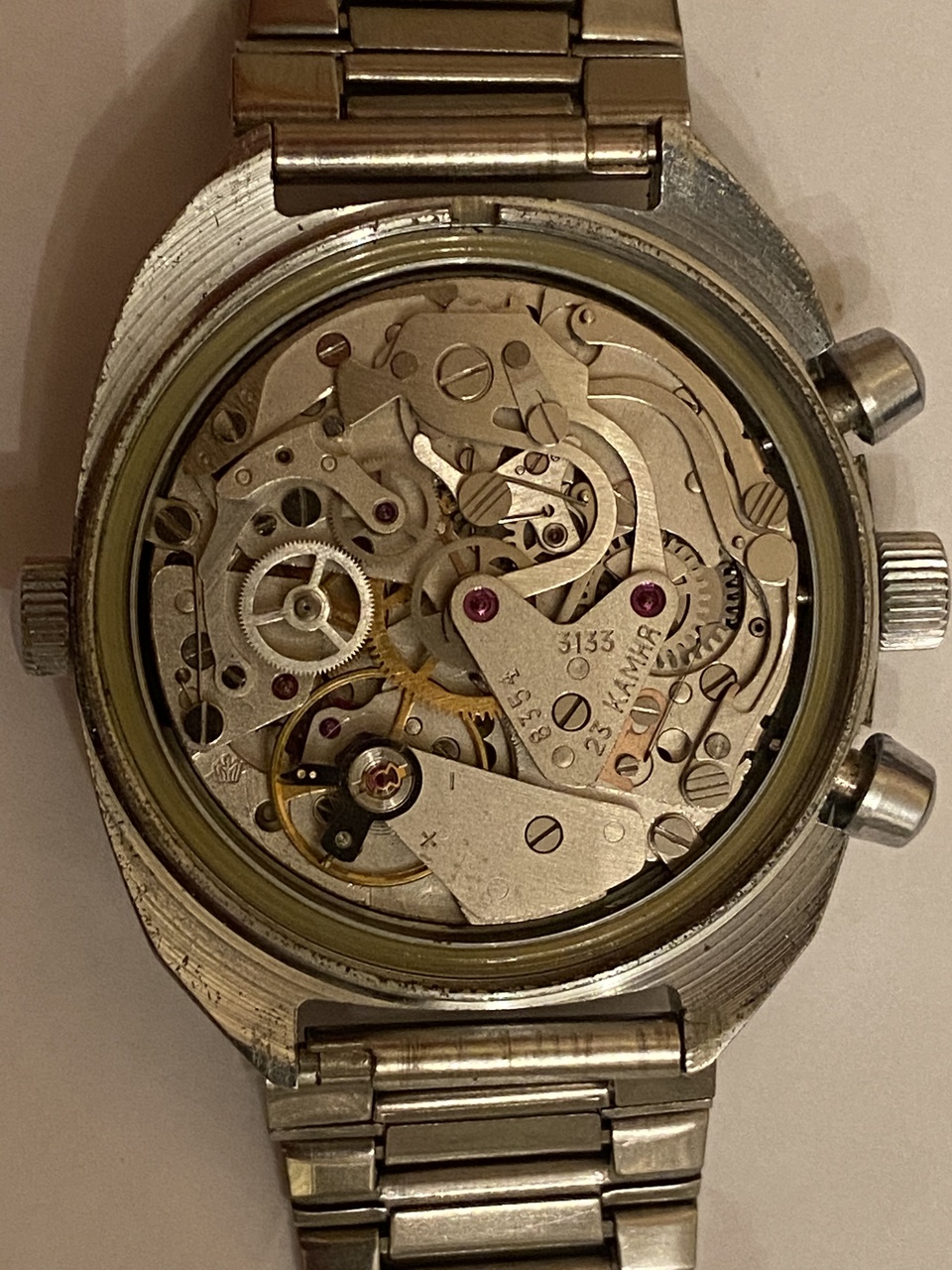

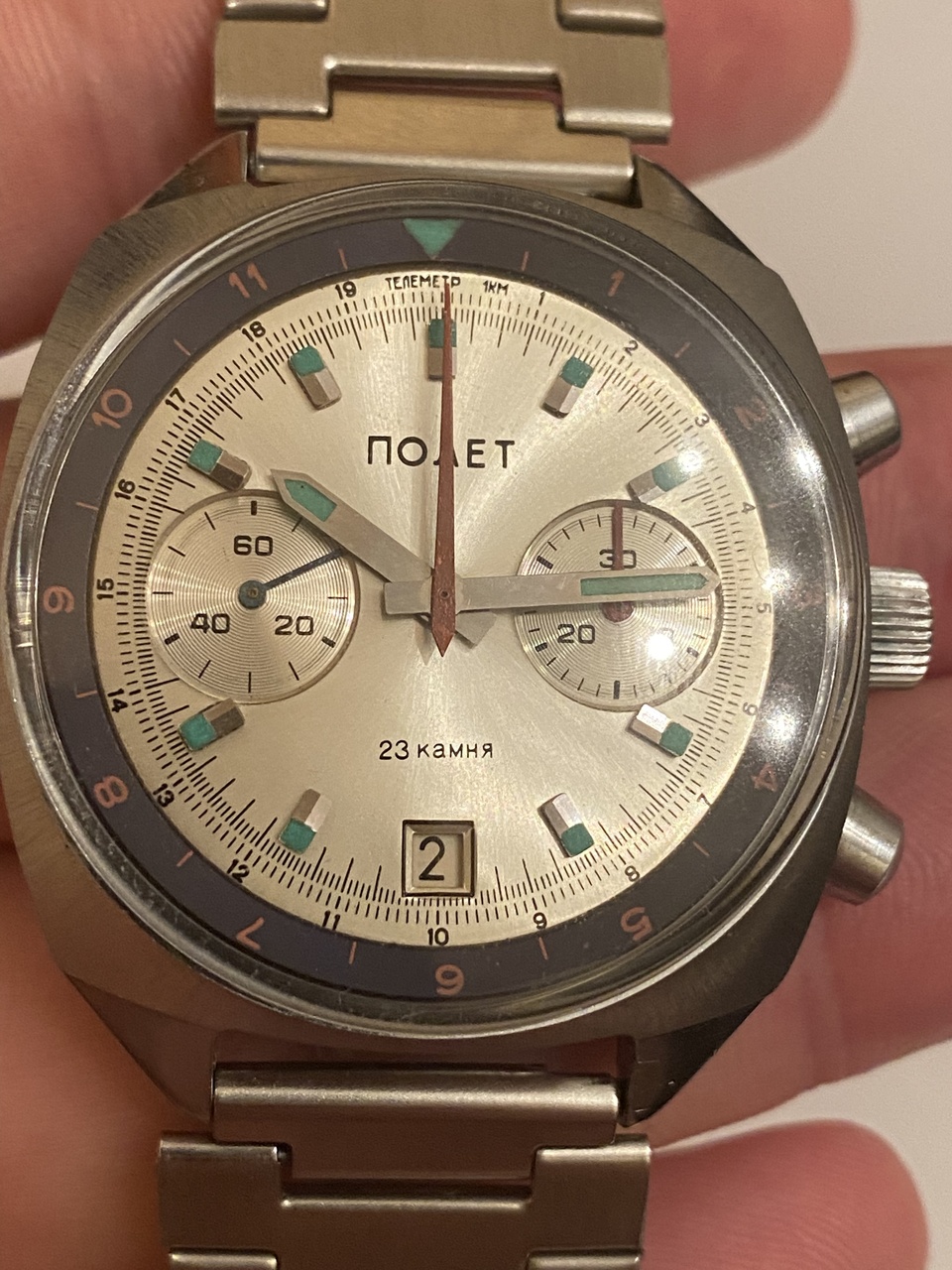

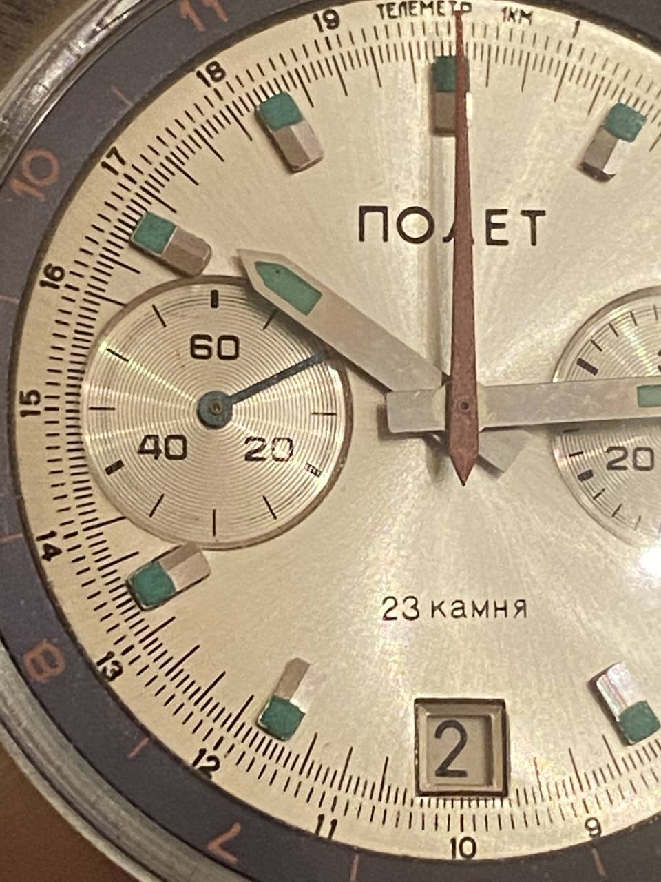

Всем привет.
Часто слышу ранний Полет на белых колесах и белых окнах.
Если рант розовый, то и окна должны быть белыми, так ли это на самом деле.
Были ли модели с розовым ранним рантом, но при этом с однотонным цифером, без белых окон.
В Полетах не эксперт, да и не претендую. Если кто компетентен, буду благодарен.
Ниже фото Полета на оценку, все ли с ним в порядке или все же нет.

Птички на мосту нет, рант желтый. Моё мнение.

Хороший, всё правильно тут.

Рант не желтый,а синий с желтыми цифрами.
А "птица на мосту"-это когда на платине нет значка Полет(птица),а он стоит большой на мосту ,где номер модели 3133 и порядковый номер механизма.

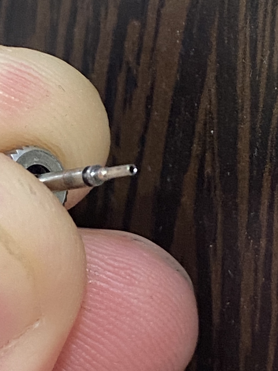

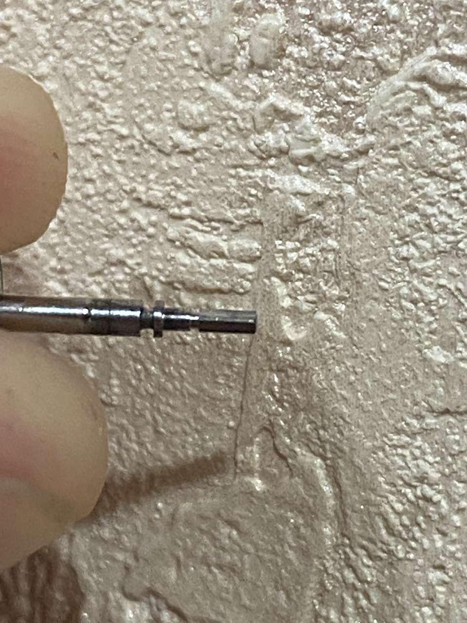

Заводной вал с отверстием.

Ранний вал с отверстием,ставился до 1980 г.,вот как раз к механизму с таким валом и должен быть рант с розовыми цифрами и в идеале циферблат с белыми окнами.

Вал с отверстием+ ,,пеньки,, ограничители анкерной вилки, тогда правильный мех, к этому циферу,а рант и выгореть мог.
