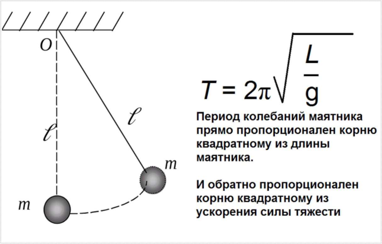

Это число полуколебаний в минуту, соответственно 52.25 колебаний в минуту - частота. Соответственно делим 60 на 52.25и получаем время периода.
Для маятника есть формула:
Т мы выше вычислили, и нужно найти L по этой формуле.
Получается ок. 33см.

Сообщение от Alex2051 Посмотреть сообщение
Вложение 3445916
Скажите пожалуйста какая длинна маятника должна быть если на механизме цифры 27/131 ? ВЫ мне объясняли но я к сожелению не понимаю С уважением
