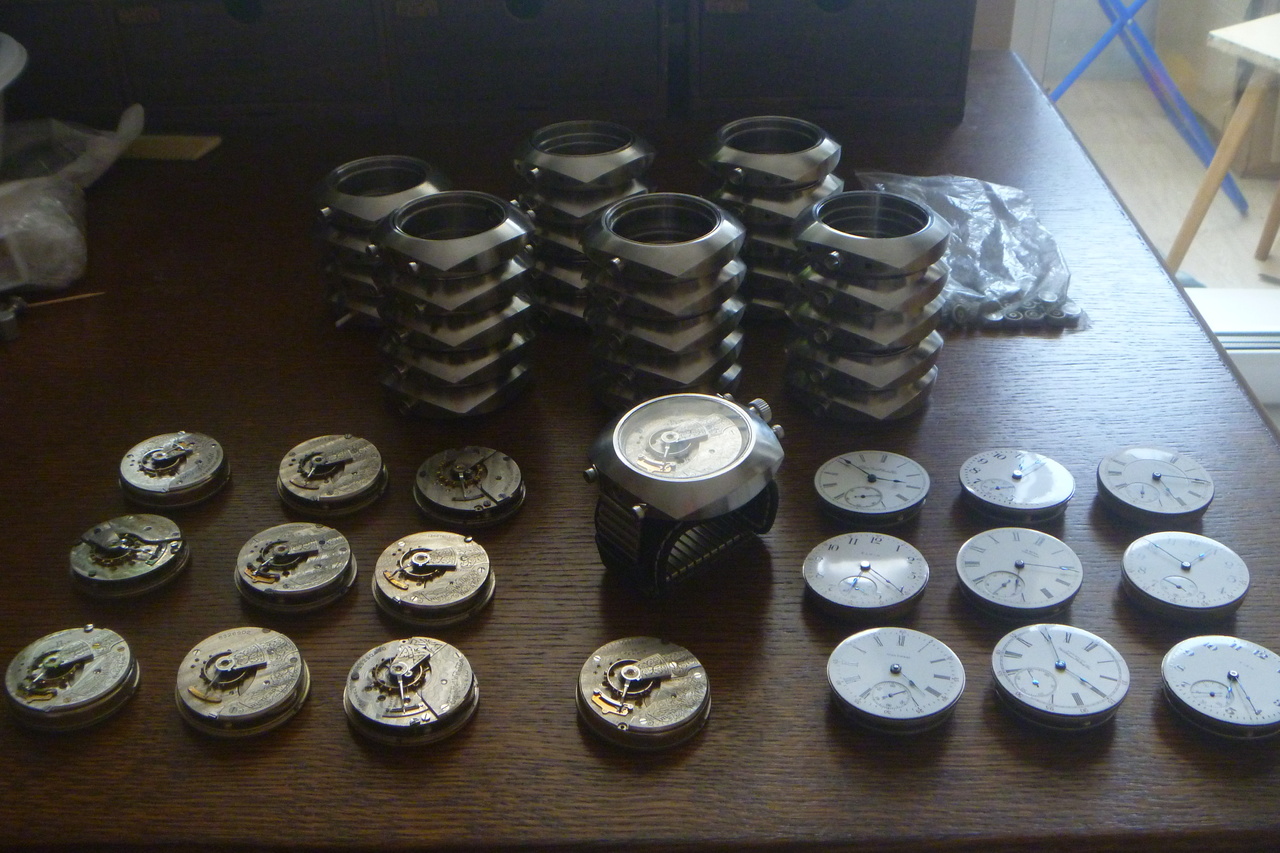

Доброго времени суток уважаемые форумчане.
Последние 6-7 лет занимаюсь ремонтом старинных карманных часов. Перебирал, ставил на ход, разбирал на доноров, иногда ломал множество различных механизмов. Работал с фузейными Французами, с фузейными Англичанами, ремонтировал простых ключевых Американцев и Британцев. Восстанавливал кучу Швейцарского цилиндрового и анкерного ширпотреба, ну и далее к часпрому СССР.
Скажем так: проникся головой, прочувствовал руками возникновение, расцвет и закат карманных часов.
На фоне этих механизмов реально увидел: кустарное изготовление фузейных механизмов начала 19 века, постепенный переход от единичного к мелкосерийному изготовлению часов. Расцвет Американского производства, унификацию. Швейцарское подражание Американцам, закат Английских часов. Появление и исчезновение дешевых цилиндровых Швейцарцев. Переход на Швейцарский анкер.
Соответственно отметил во времени, постоянное и постепенное удешевление, упрощение, уменьшение размеров, отказ от дорогих материалов, исчезновение бриллиантов в мостах баланса и горячей эмали на циферблатах. Переход от ручного изготовления к конвейерной сборке. Стало очень жаль, что мы потеряли чудесную механику 19 века, огромный ресурс механизмов, шикарную отделку а приобрели пластмассу, зубчатые колеса из фольги и одноразовый кварц.
На мой субъективный взгляд самыми долговечными, ремонтопригодными и при этом качественно изготовленными и богато отделанными механизмами являются Американские механизмы, ибо унификация, градация по калибрам, ручная сборка, сталь, бронза, золото и горячая эмаль! Середина и конец 19 века, шикарнейшие механизмы, красивейшая отделка.
И, собственно, захотел показать эту красоту народу.

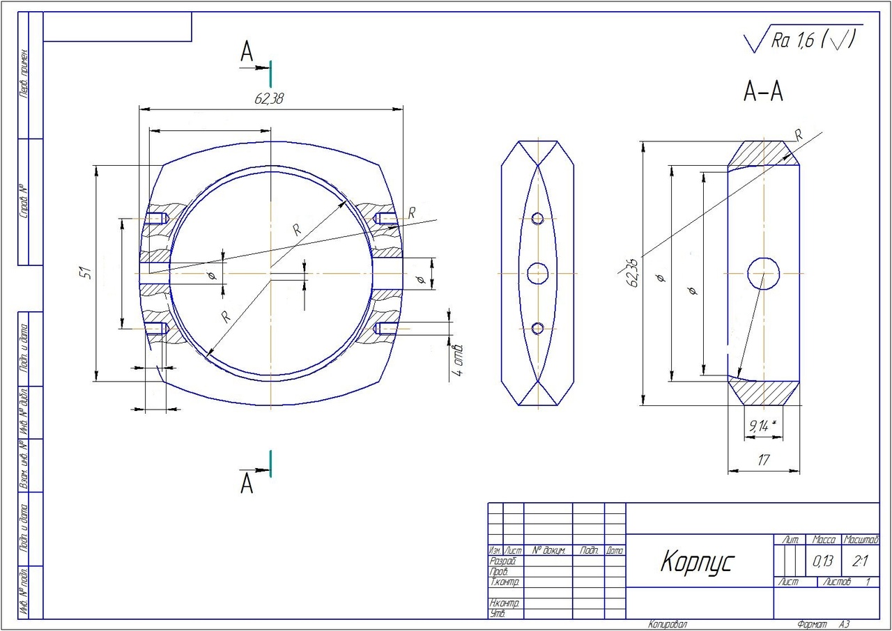

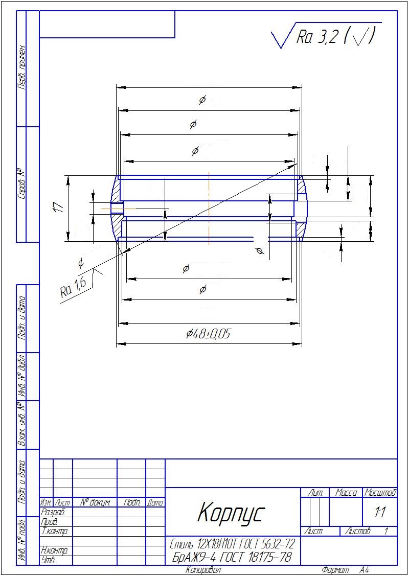

Затеял проект часов перевертышей, дабы изначально было видно работу механизма, ну а при перевороте узнать время. Причем решил не размениваться на 10; 12 либо 16 калибры. Взял сразу 18-й, недаром их закупали для железных дорог во всём мире. Материал корпуса - нержавеющая сталь, дабы сразу на века, что бы соответствовать механизмам.
Также я прекрасно понимал что мой рейтинг на форуме околонулевой, поэтому сбор средств и заказ в Китае отпадал сразу. Да и не хотелось по несколько лет согласовывать дизайн корпуса, или форму стрелок.
Поэтому проект этот я делал на собственные средства, заказы размещал в небольших мастерских.
Далее пошли проблемы: нужны были только механизмы Pendant. Key set и Lever set мимо, только "дамаскированные" желтые мимо;
Закупка целых циферблатов и родных стрелок, циферы с Hunter мимо;
Необходимо было поженить Американскую дюймовую систему с нашей метрической, вписать дюймовую второго ряда цангу в метрическую резьбу;
Придумать и собрать корпуса "перевертыши", своего рода сферу в сфере...
Короче не буду грузить вас сложностями - их было реально много.
Так было 3 года назад

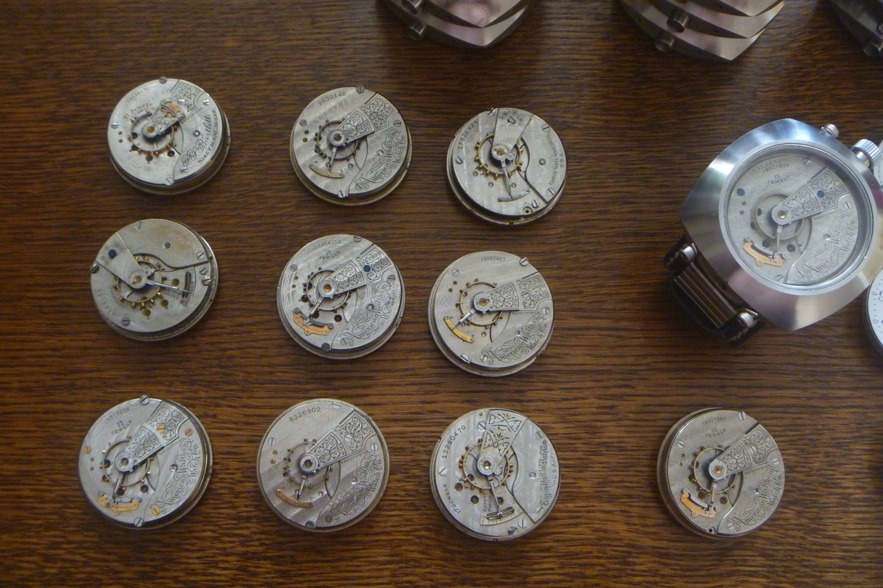

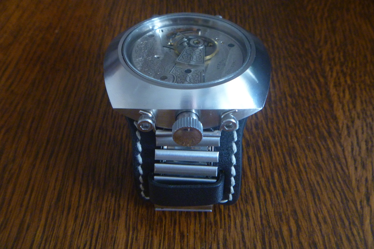

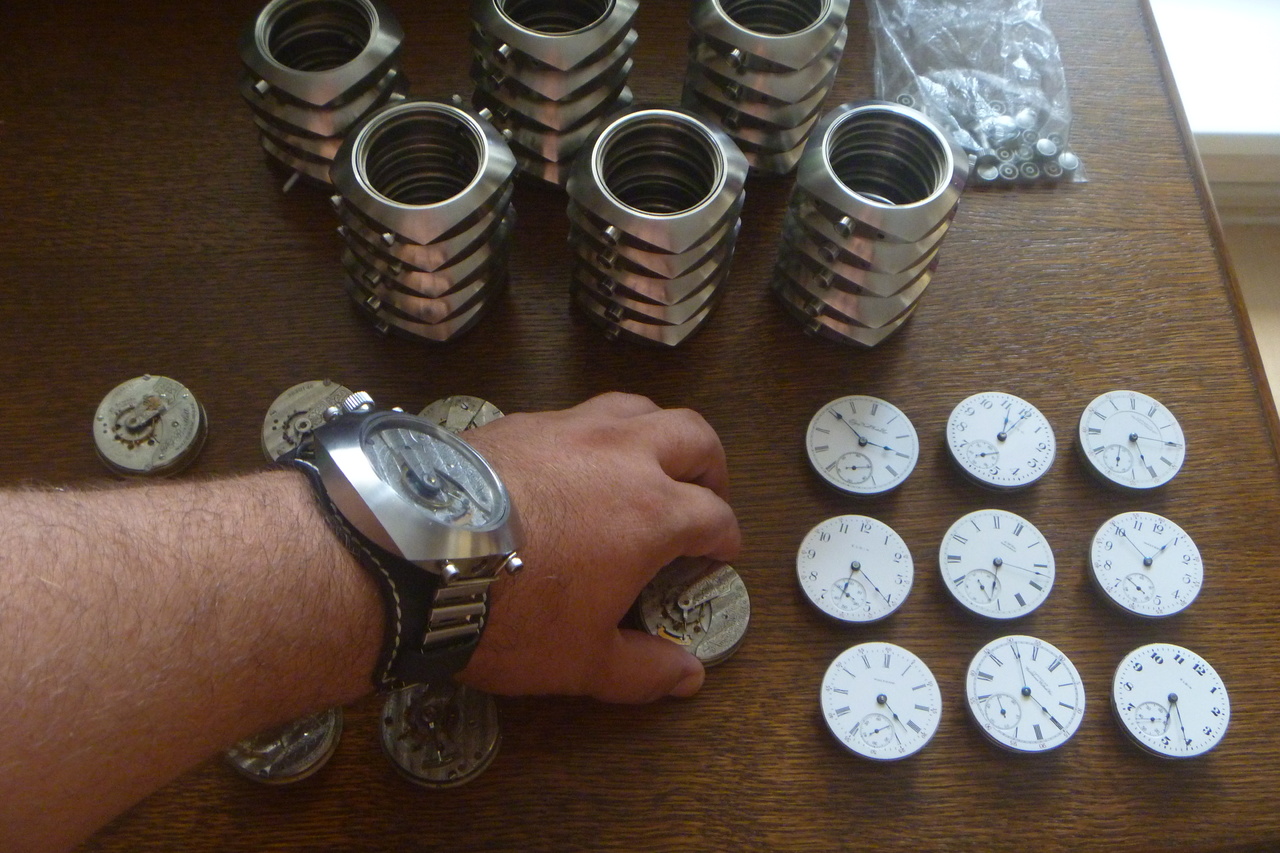

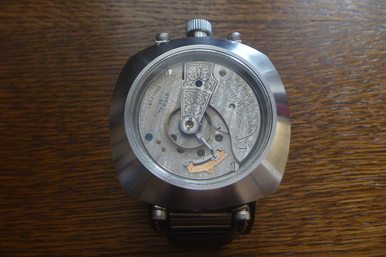

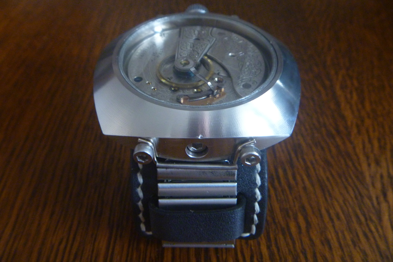

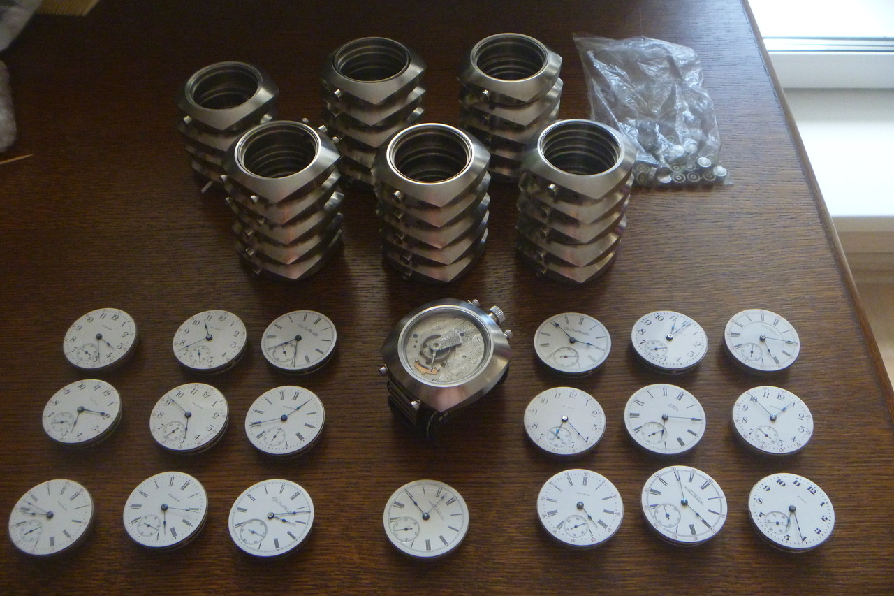

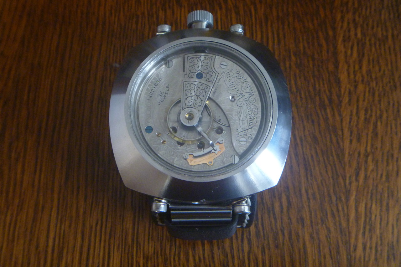

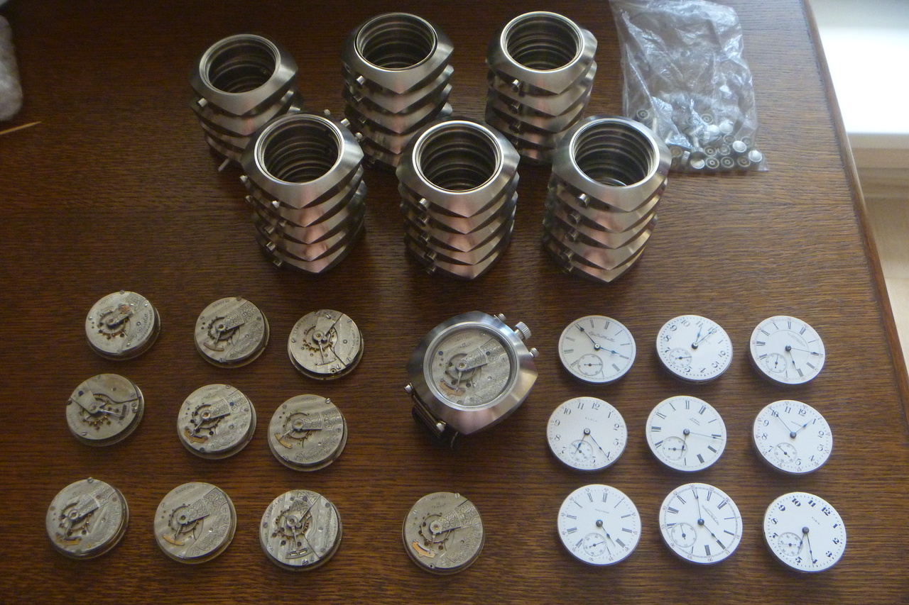

-Корпуса в сборе, полностью из нержавейки, все оси и винты и втулки соответственно;
-Механизмы в сборе 20 штук 7-ми и 15- камневые, парочка на 17 камнях. Фирмы Waltham и Elgin;
-Стекла минеральные;
-вес с браслетом и подкладкой = 285 грамм;
-цена 40000 рублей.
Первые часы готовы, далее могу собрать штук 5, жду ремешки. Затем можно остальные 12-13 штук, нужно будет заказать и дождаться стёкла, ремешки, браслеты. Остальные в течение года, т.к. нужно еще найти, купить и получить 10-12 механизмов.
Прошу отнестись к данным часам с пониманием. Они изготовлены и собраны не на часовом заводе, а в мастерской, на некоторых корпусах есть рисочки, кому то не понравится полировка либо большие допуска в геометрии.
Поэтому господа часовые гурманы, это часы фактически ручного изготовления.
Но они реально огромные и брутальные!
Завтра выложу видео готовых часов на руке, при дневном свете. Ибо вместо тысячи слов...
Пробую выставить фото прямо тут.

Чертежи Вы выложили. И шаровый кран видеть приходилось. Так что дополнительные фотографии меня вряд ли потрясут.

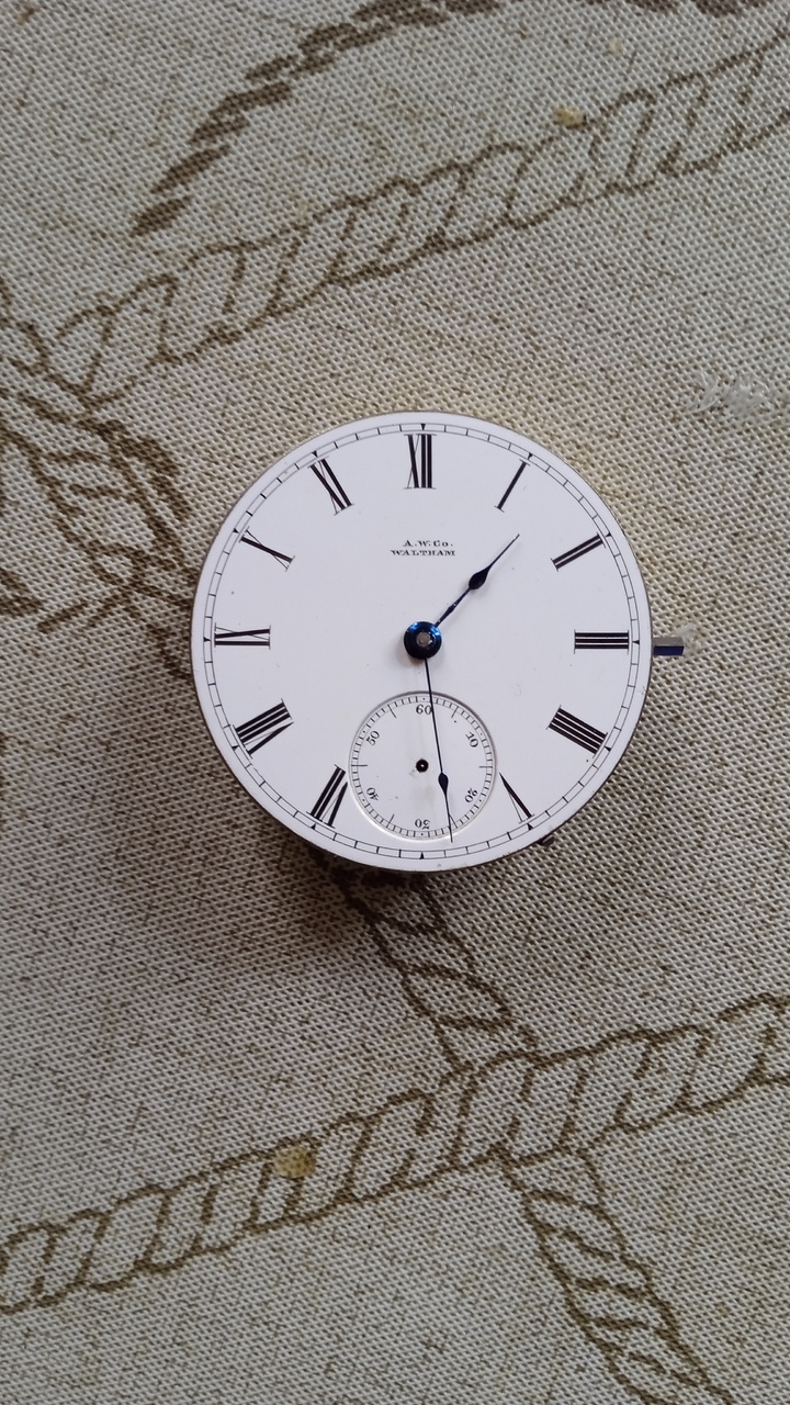

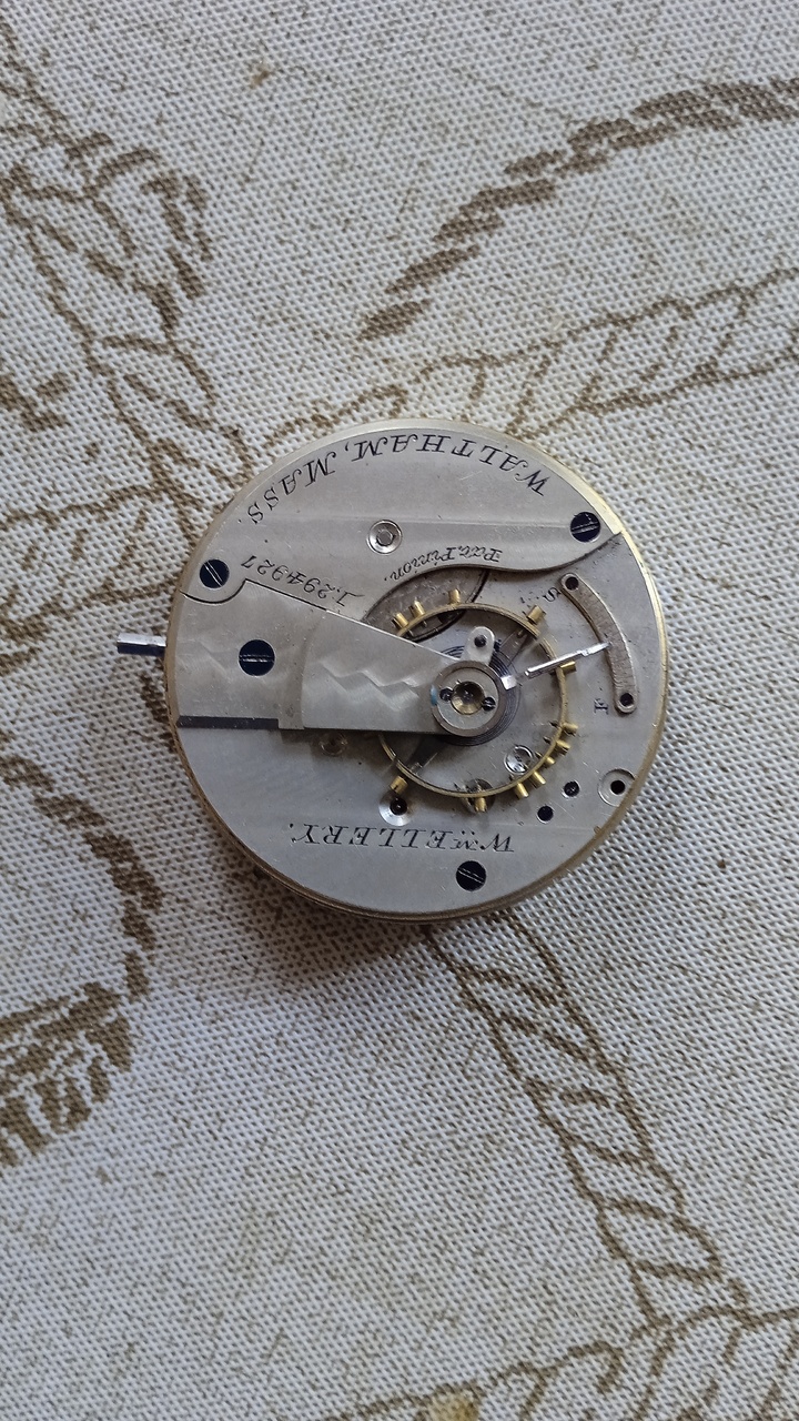

У меня есть такой мех.
