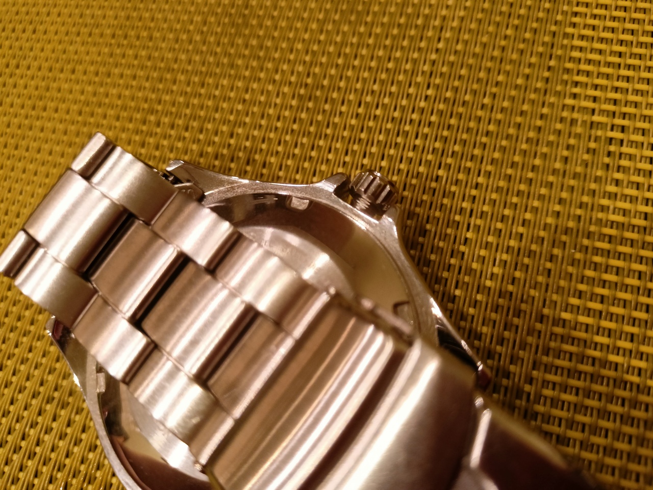

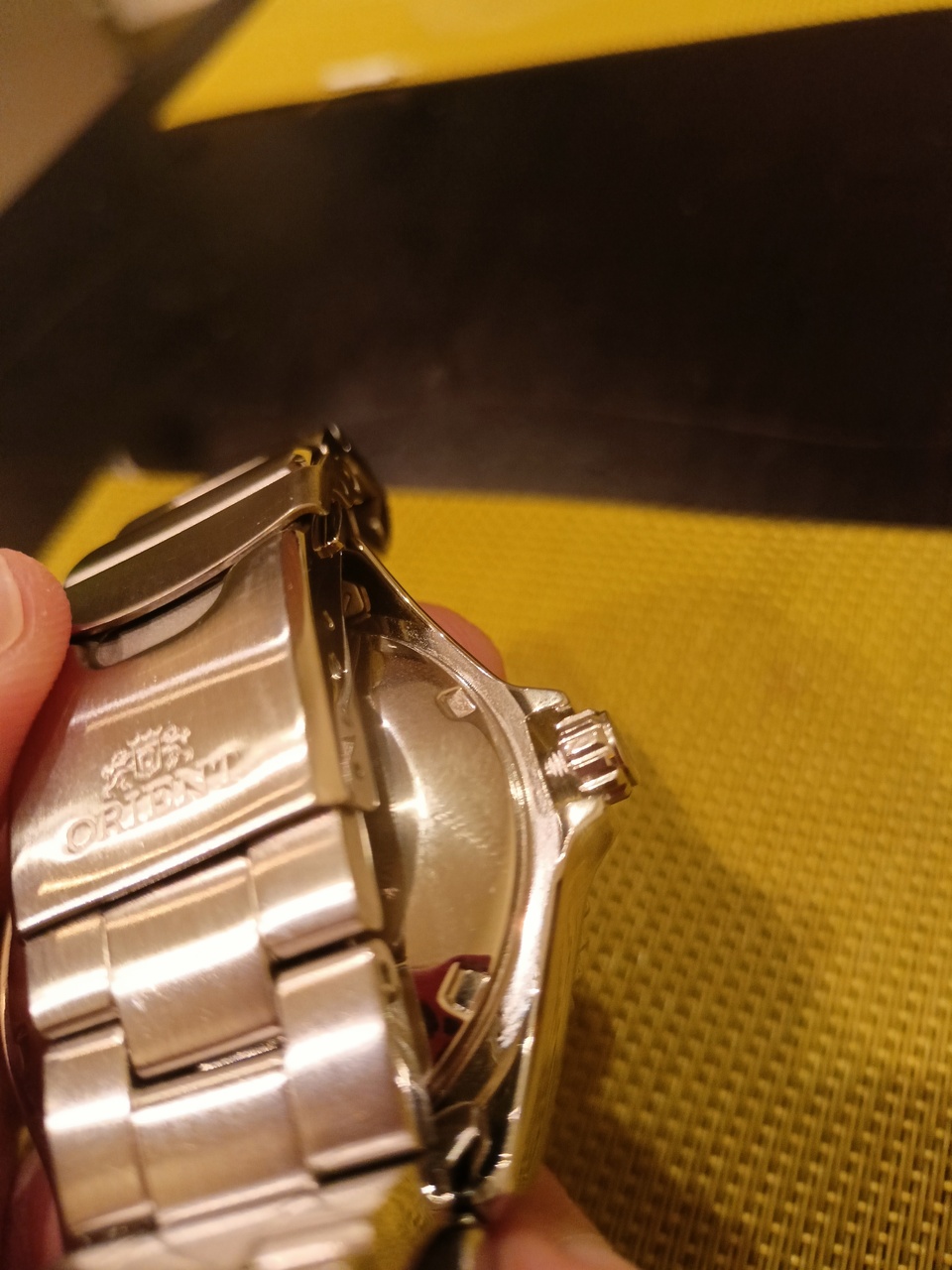

Добрый день ув. Форумчане!Три дня назад купил с рук камасу, почти новые, на радостях не обратил внимания на туго завинчивающуюся ЗГ, грешил на небольшой размер оной.
На третий день заметил, что снизу футора резьба слизана, очень расстроился.
Возможно ли восстановить резьбу?Или же потребуется заменить футор, если это возможно?
Дорогостоящий ли может выйти ремонт?
Уж не знаю, смогут ли фото передать то, что с ним случилось.
Заранее спасибо!

Встречал точно такой же скос резьбы на абсолютно новых моделях Ориента, дайверах и милитари, это технологический момент скорее всего. А туго закручивается из-за того что в заводной головке прижимная пружинка, поэтому идет сопротивление. Заводная головка у них кстати сейчас слабое место, очень тонкий подпружиненный штифт. Если есть сомнения можете обратиться в официальный сервис - центр.
