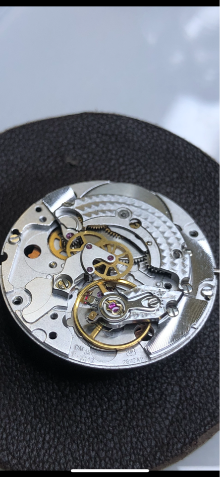

Здравствуйте, уважаемы форумчане! Мехенизм ETA 2892-А2. Баланс крутится с положенной амплитудой только тогда, когда часы в положении циферблатом вверх. Стоит перевернуть механизм, он становится вялым. Визуально обод ничего не касается. Волос чистый, равномерный, без залипаний. Ось в порядке. Подскажите пожалуйста, в чем причина?
------- ДОБАВЛЕНО ЧЕРЕЗ 19 МИН --------
Кажется нашел причину, в виде потерявшегося накладного камня нижней оси баланса.

Нет. Выпал ещё при репассаже, пол года назад, как я сейчас уже понял. Потому, что тогда ход баланса стал меньше положенного, а я думал переборщил со смазкой.
