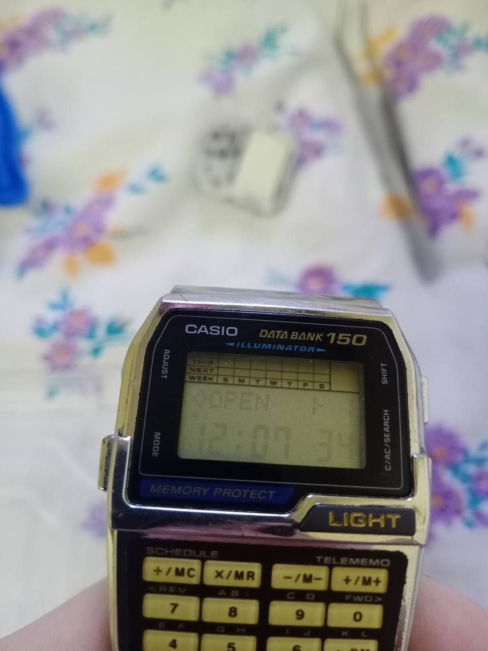

Всем доброго времени суток! Имеются часы casio dbc-150, год назад искал на них заднюю крышку и вот наконец собрал их. И тут выяснилась проблемка или с дисплеем или ещё с чем-то (цифры очень плохо видно, подсветка работает хорошо). Есть идеи как это отремонтировать?

При включении подсветки яркость цифр меняется?

Нет, все остаётся также

Скорее всего контакт дисплея плохой

Чем почистить? Речь о резинках между экраном и платой?

Это не плохой контакт дисплея, а либо высаженная в ноль батарейка, либо плохой контакт батарейного отсека. Менее вероятно - конденсаторы на плате. Возможно также выгорание верхнего поляроида на дисплее, но оно обычно выглядит не так.
ЗЫ, после установки батареи общий сброс сделан? Проблема может быть и в этом.
И про пружинки на заднюю крышку не забываем, иначе не будет работать управление.

Очень интересная информация, управление действительно не работает. Хотя "усик" касается крышки (ещё проверю на всякий)
Подскажите как сделать сброс?
Батарейка, вроде как новая, но мало ли сколько она уже была в магазине...

Там не усик, а две пружины, которые должны касаться специального изолированного контакта на крышке. Другой вариант (реже) - потайная кнопка на модуле, которая нажимается при закрывании крышки.
Сброс делается замыканием специального контакта "АС" на обойму модуля.

Спасибо, попробую и отпишусь

Разобрал ещё раз часы, обнаружил отсутствие двух пружинок к изолированным контактам на крышке .. чем то нужно будет заменить. Не знаю поможет ли это в яркости дисплея на часах... Но спасибо за инфу, была очень полезна
