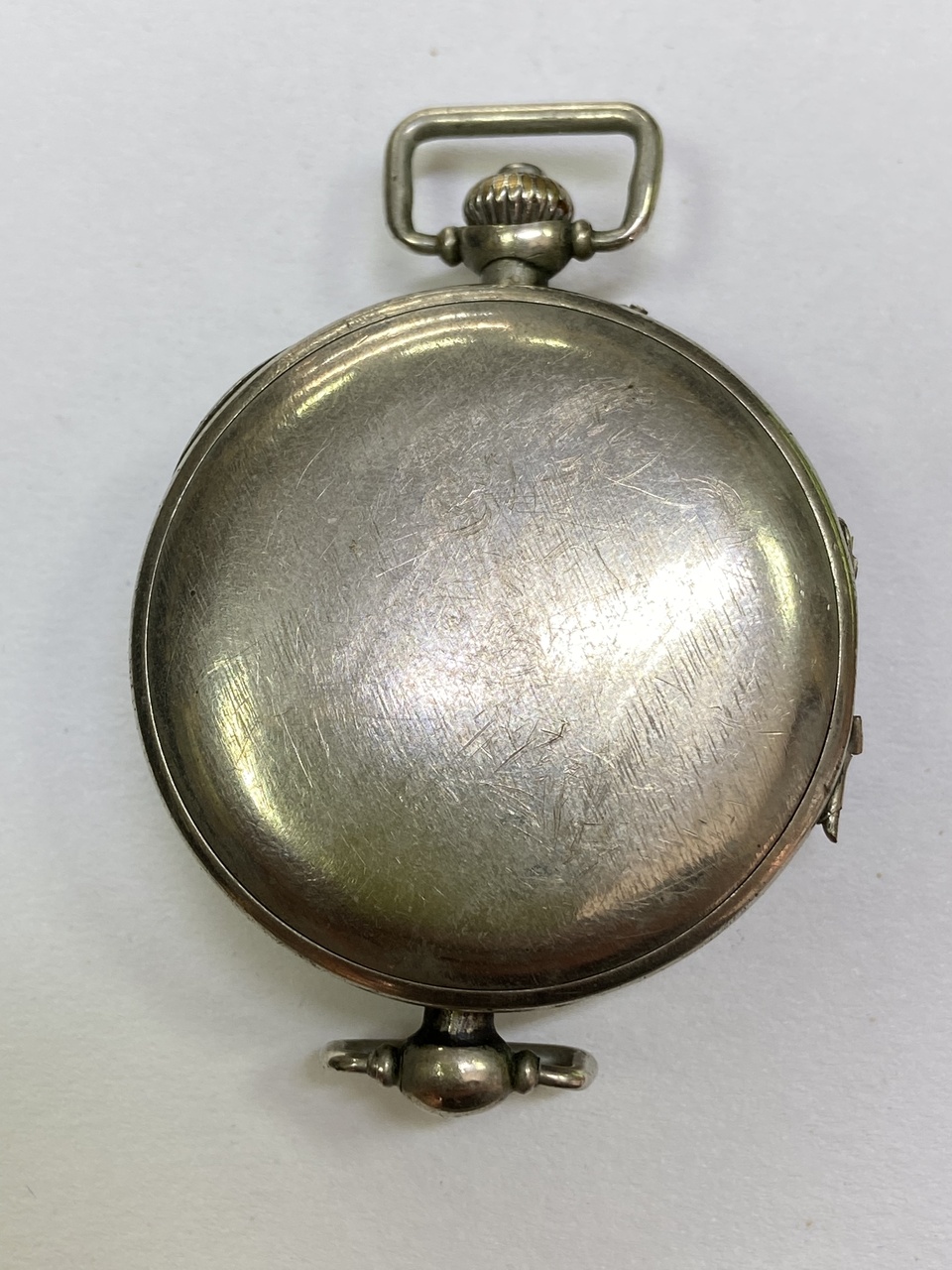

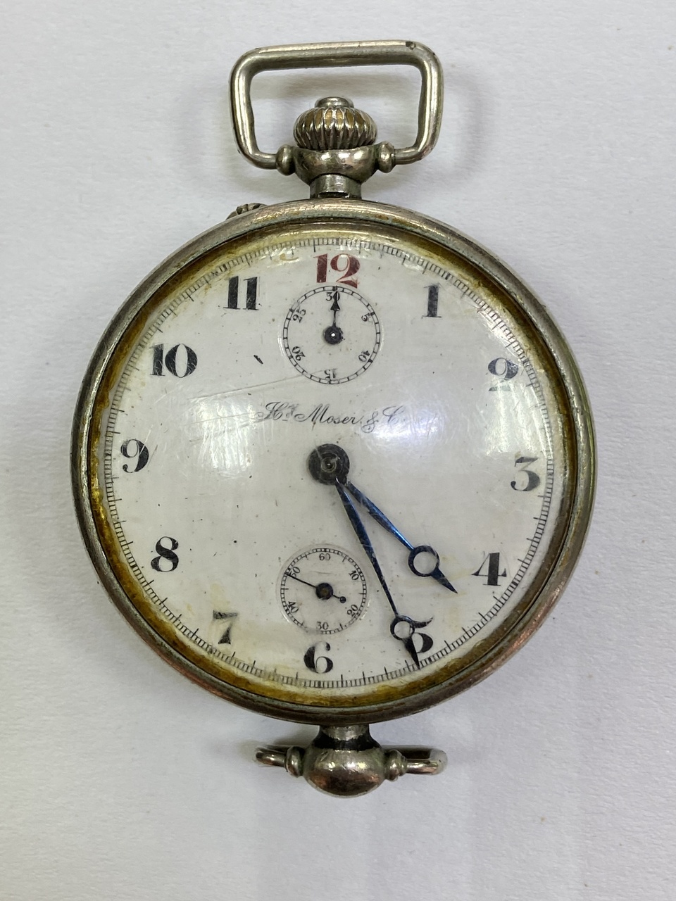

Добрый вечер,подскажите пожалуйста по цене часов.На ходу,рабочие
С Уважением.

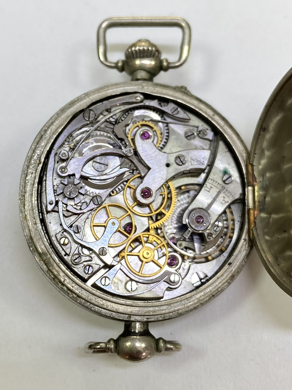

Добрый вечер! Часы Мозер - Кавалерист.... Не переделка от карманных часов. Мельхиоровый корпус, по-моему мост баланса чужой....Центральной стрелки хронографа нет. Стоят не дешевле 500 баксов.

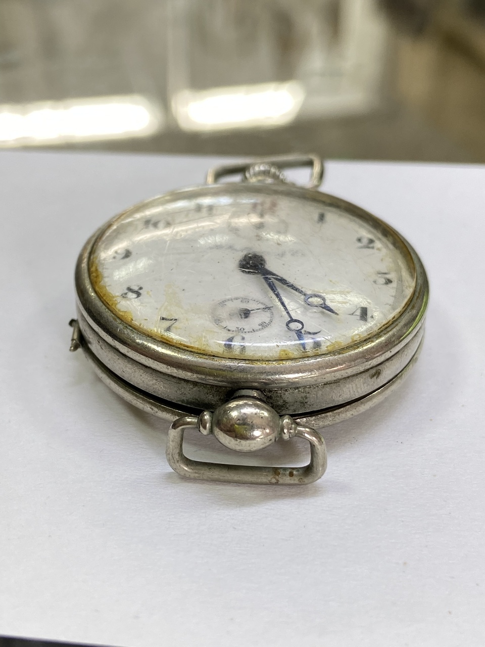

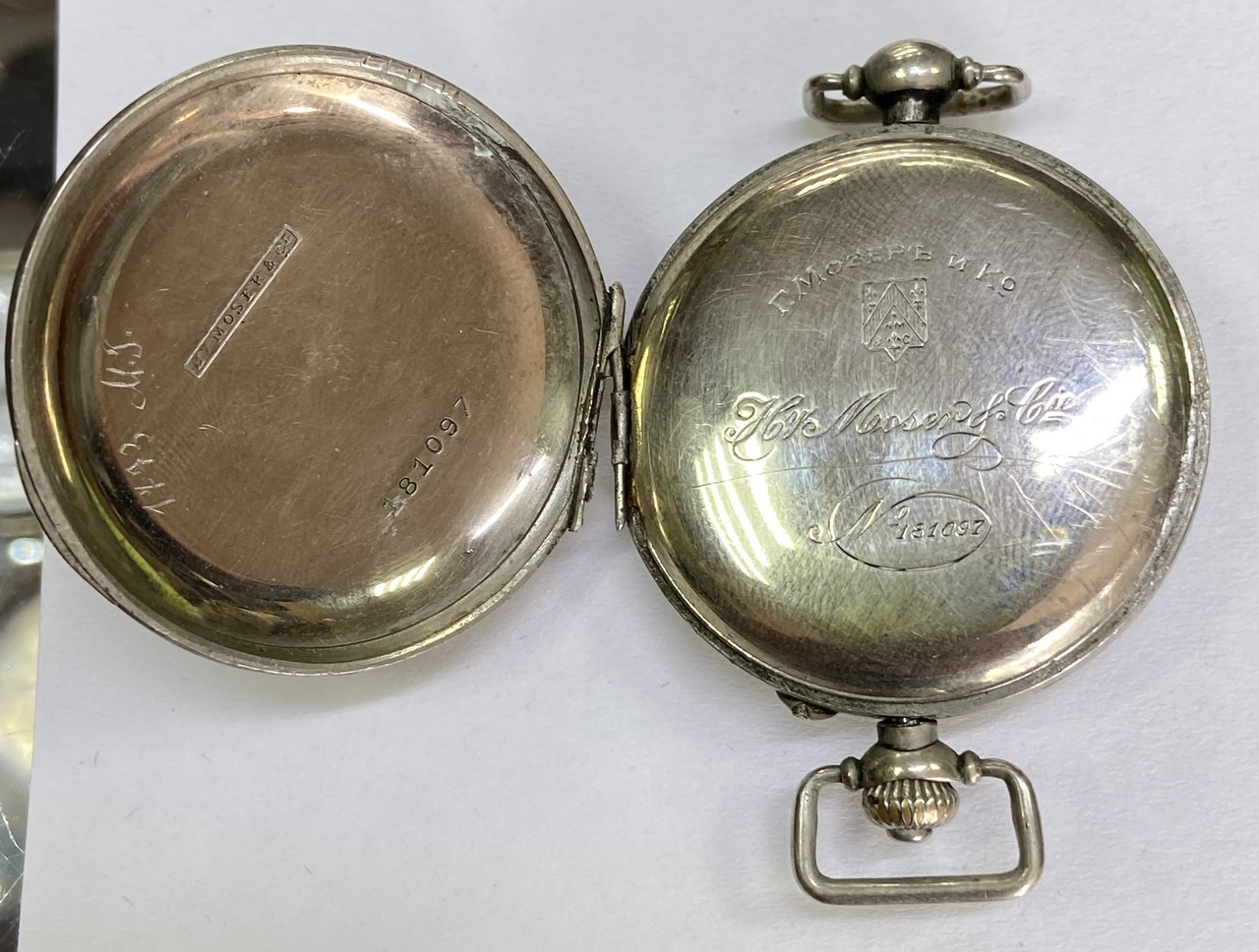

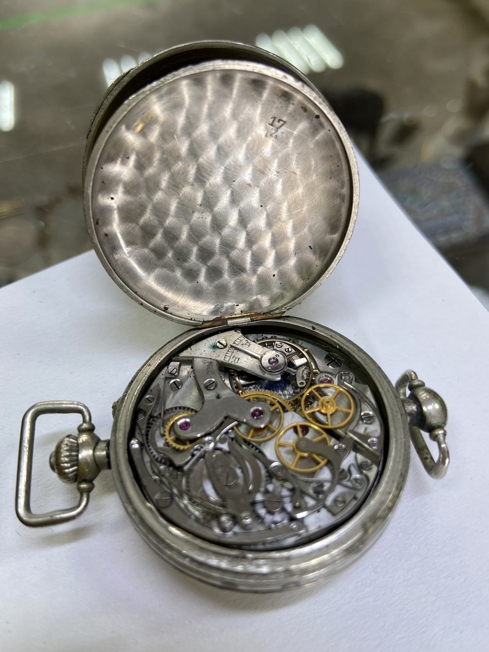

А мне корпус не понравился,его подгоняли под механизм,со стороны механизма.Клеймо на мосту ЦСС странное,отверстие в мосту лишнее.Приглядеться так вообще колхоз в рычагах......

Ну великого криминала не увидел, хорошо бы на цифер глянуть без стекла, беда с петлёй, походу беда с главной шеей, зачем корпус грызли со стороны меха неясно... Ну клеймо слабо читаемое может быть по массе причин, а вот отверстие в мосту такое вижу впервые.... ТС диаметр ещё уточните.... Для себя в коллекцию, и восстановить 500 баксов стоят.... Больше не вижу смысла, вложений много требуют.... За больше, можно лучше найти.....

Корпус,если его не грызть,то упирался бы в рычаг переключения хрона(кнопка \колонное колесо).Могли бы удлиннить заводной вал,но похоже небыло такой возможности.Клеймо выглядит не слабо читаемым а нарисованным,возможно дефект фотографии.Отверстие в мосту может быть для кустарной центровки центровки моста-винт и штифт две точки крепления.Посмотрите на рычаг обнуления хрона,похоже на кустарщину да еще и с какойто забубукой левой.Петля на мельхиоровом корпусе ремонтируется,но требует конечно вложений.Цифер вроде целый и с маленькими лимбами накопителя и секунды.На минутной разметке нет часовых меток.Вернее они очень мелкие.Цифер в двух уровнях,вроде бы и целый. Но тогда метка 6 часов выходит из оси симметрии.Это похоже какая то старинная модификация подделки.

Цифер нормальный, и это не подделка, но странностей и правда много....

Подделка имею ввиду то,что мозера подделывали еще в те времена.Хотели заработать и лепили кто во что горазд.Это не относится к создателю темы,он просто показывает то что есть и хочет это оценить.А часы эти ремонтировали разные люди в разное время с разным опытом работы.Как образец подделок мозера вполне еще сгодится,но часы подушатаные,восстановить будет почти невозможно за разумные деньги.А вот мост баланса и храповое колесо накопителя делали серьезные конторы,такие запчасти редкость.
