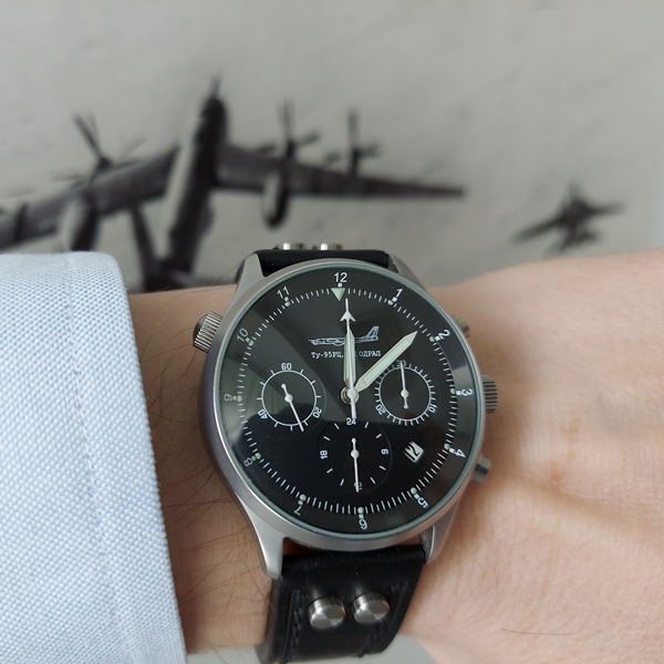

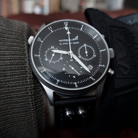

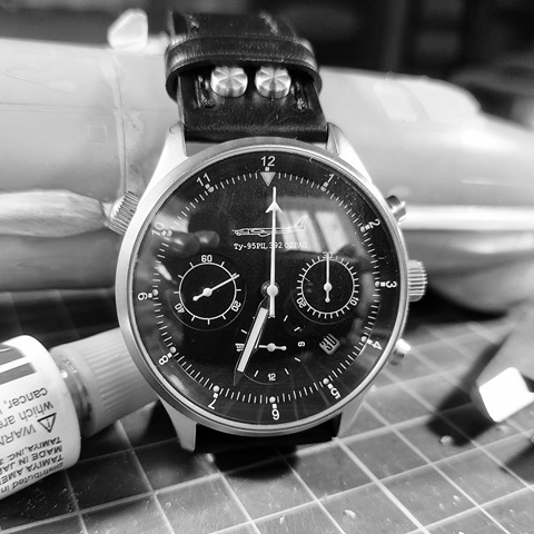

Мои кастомизированные Полет 31681
Мои кастомизированные Полет 31681.

Красивые! Вы делали циферблат и безель? расскажите о реализации, если не сложно

Сообщение от Andrey4ever Посмотреть сообщение
Спасибо!
Исходный циферблат раздражал своим "туристическим" дизайном. Договорился с Александром (на форуме - Less) из yshio.ru на переделку циферблата и маленьких стрелок.
Моё ТЗ было таким:
"Я хотел бы в основе циферблат как на оригинальных часах (хочу заменить, т.к. сильно раздражают попсовые надписи и неадекватная стрелка и шкала минут хронометра, которая находится на 3 часа):
- цвет - черный
- цифры - без цифр, засечки светонакопительные как оригинал.
- Метку на 12 часов сделать треугольником (светонакопительный)
- текстура - как оригинал
- замена стрелки минут хронометра на аналогичную как секундная.
- на малом циферблате минут хронометра нанести минутные засечки
- на месте где надписи "Штурманские", "Ю.А.Гагарин" нанести белым профиль/контур (или вид сверху) самолета (см вложение, чертеж в большом разрешении предоставлю) и надпись маленьким шрифтом (Ту-95РЦ, 392 ОДРАП)."
В ходе выполнения заказа Александр предложил несколько вариантов циферблата. Безель не трогали. Делали два месяца (ноябрь-декабрь 2020). Я результатом доволен на 80% (не нравится секундная стрелка хронографа, метки на циферблате мелкие получились и их немного перекрывает базель). Попробую "допилить" эти моменты.

Спасибо, получилось по фото хорошо
