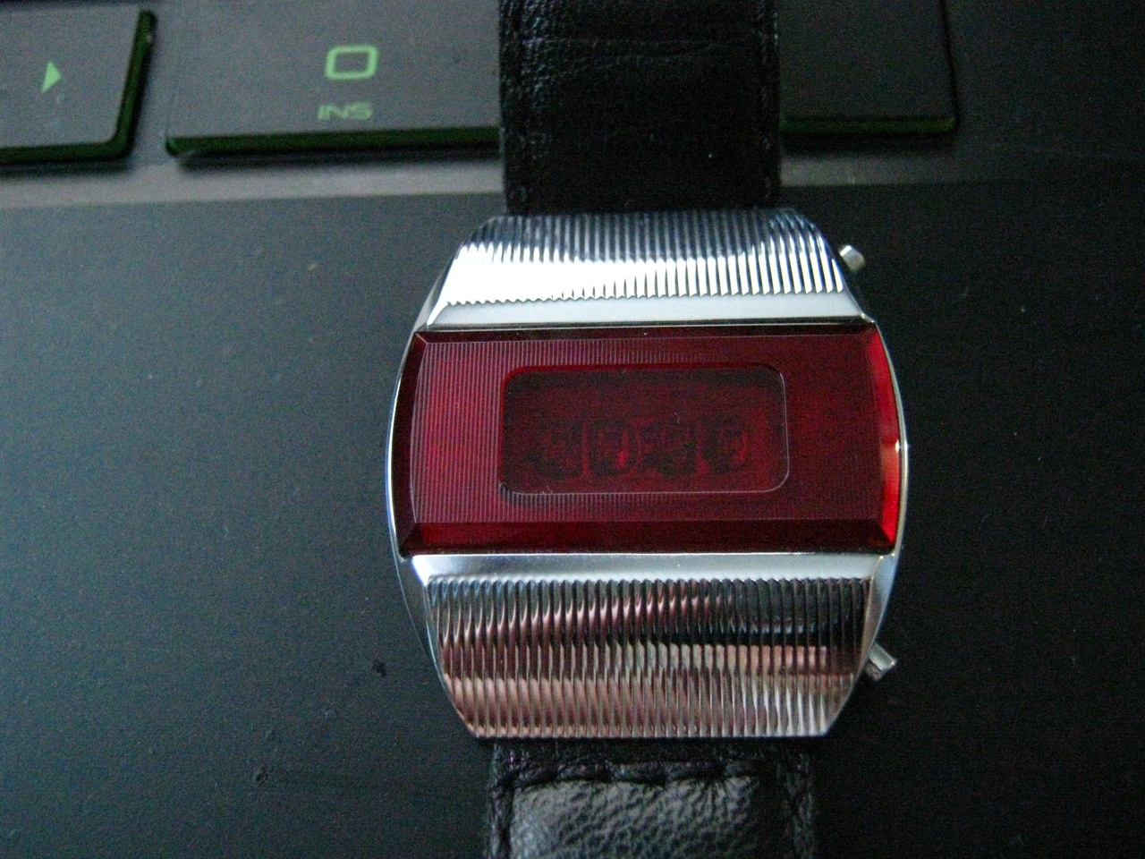

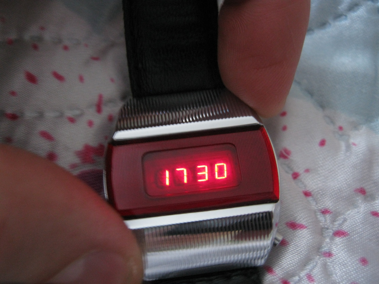

Всех приветствую! Теперь и у меня есть Электроника 1 "Терминатор". Т. к. данный экземпляр в использовании не был, следов эксплуатации не имеет. По сему вопрос: стоит ли, пока новые, сразу менять оргстекло на минеральное стекло, которое есть в наличии? Спасибо!

Зачем? Пусть лучше оригинал будет. Смысл колхозить?

Непонятно, зачем примененр такое оргстекло, если шли варианты с минеральным, которое значительнт более устойчиво к запесочиванию и мелким царапинам?

Ну, видимо такой вариант в производстве проще. Да и здесь такое стекло, что не царапается особо.

Согласен, похоже, что эта оргстекляшка не совсем из мягких. Ладно, обкатываем) Есть второй механизм. Тоже рабочий. Причем тоже с хранения. Но бежит... вперед по минуте с гаком в сутки. Начитавшись здесь тем всяких и мыслей, попробую для начала покрутить аккуратно тот самый подстроечник. Отпишусь, что из этого вышло.

Ну в общем, подстроечник этот влияет. Но влияет лишь на скорость убегания. 6 секунд в час, либо 16 секунд в час. Отставания добиться не удалось. Упора поворота пластины в нем нет. На сем настройку решил прекратить. Видимо, фигня кроется глубже Единственное, проскакивала у кого-то здесь на форуме мысль - на руке часы ходят точнее. А при комнатной температуре начинают бежать.

Больше пяти секунд в сутки - менять кварц.

Понял. Сегодня попробую перепаять кварц со старой расколовшейся платы. В качестве паяльника будет выжигатель по дереву.

Привет всем. Добрались руки до кварца. Сменил. При установке другого (заведомо более точного) был один момент, что корпус кварца нагрелся до 68. Температуру измерял пинцетом с датчиком и с теплоотводящими губками. Не знаю, как это повлияло на кристалл, но на данный момент выбег составляет 18 секунд в сутки. Конденсатором подстраивал. В общем - это лучший результат. Но не приемлемый, к сожалению.

Конденсатор в цепи кварца не треснул?
