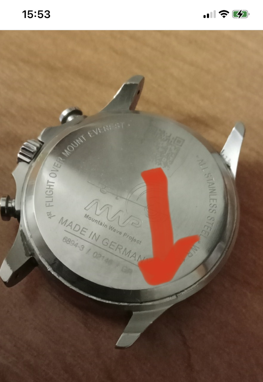

Подскажите как открыть заднюю крышку, до часовой мастерской около 100 км, не хочется ехать

Нужна хорошая профессиональная открывашка. Нож тут может и не взять.

А эта крышка случайно не на резьбе?

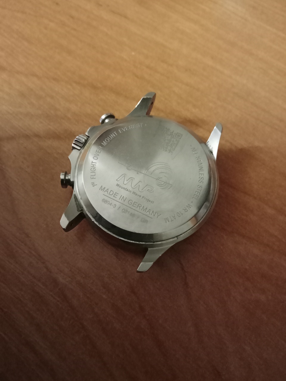

Вот и в чем вопрос, на резьбе она или хлопушка, ножом не получается, а если на резьбе, то почему на ней нет ни одной выемки

Выше правильно спросили: открыть откроете, а дальше? Если она ножом не открывается, то как вы ее закрывать будете? Пальчиками она на место не встанет.
На вашем фото нид нижним правым ушком как раз выемка под открывашку-нож, видится мне. Только это не кухонный нож должен быть, а что-то, приближенное по форме к специальным часовым ножам.

Для открывания резьбовых крышек без выемок существуют специальные устройства. Самоё простое из них это мячик.

Выемок не ни каких, буду пробовать мячиком. Мне нужно заменить батарейку, секундная начала прыгать через 5 делениц

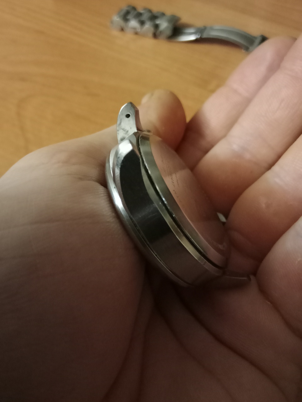

По стрелке это просто так на фото получилось?

Выемок ни на крышке, ни под крышкой нет ни каких, по всей окружность одинаковый зазор, влезает только кончик тонкого ножа, буквально на миллиметр
