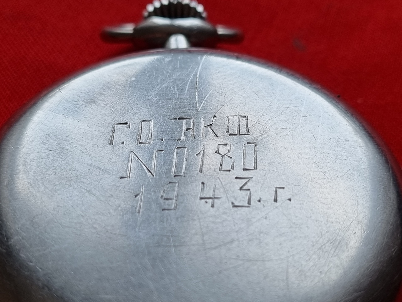

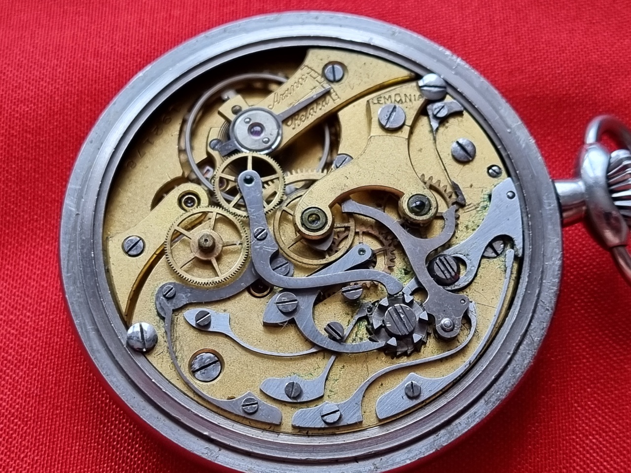

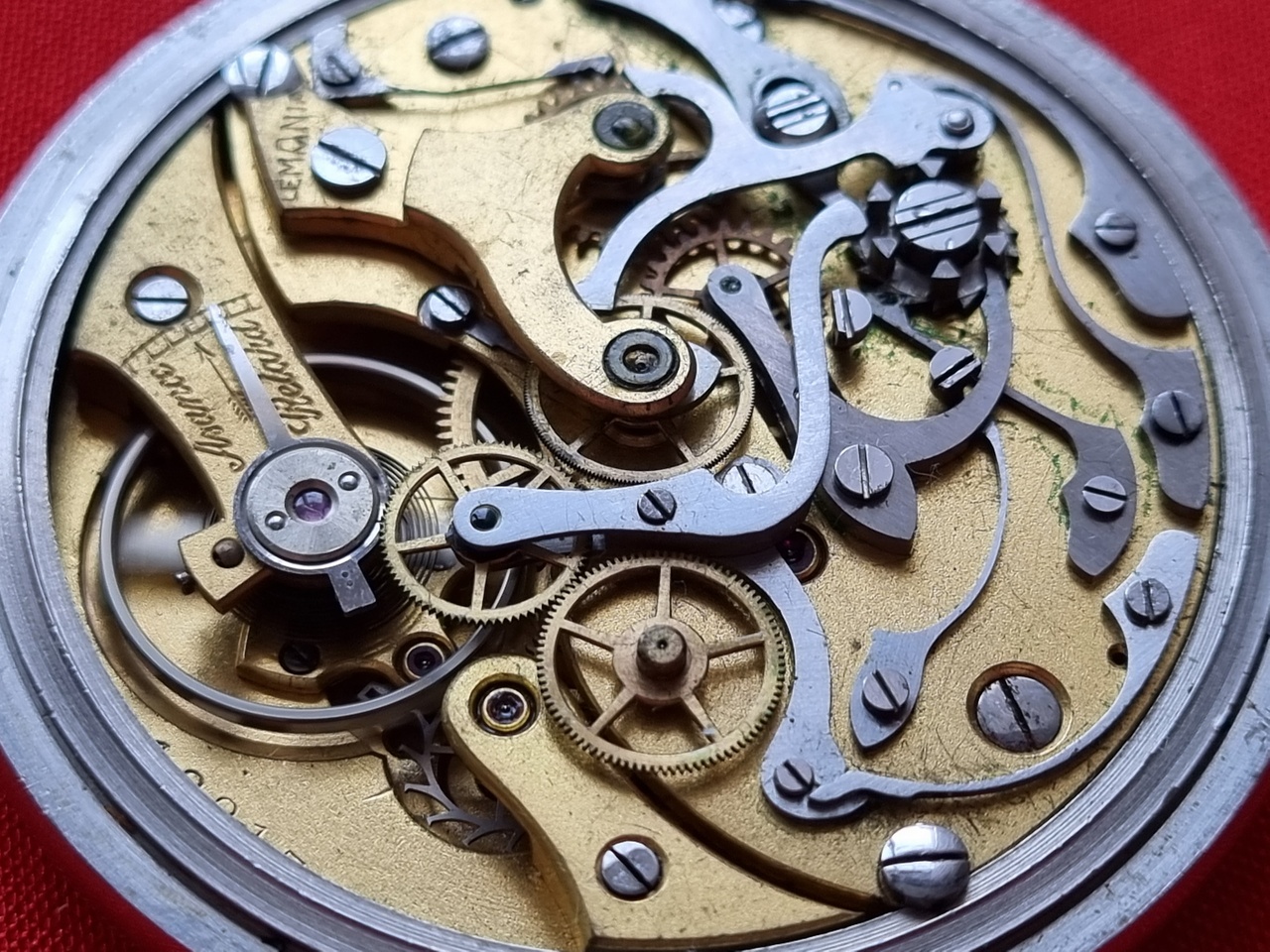

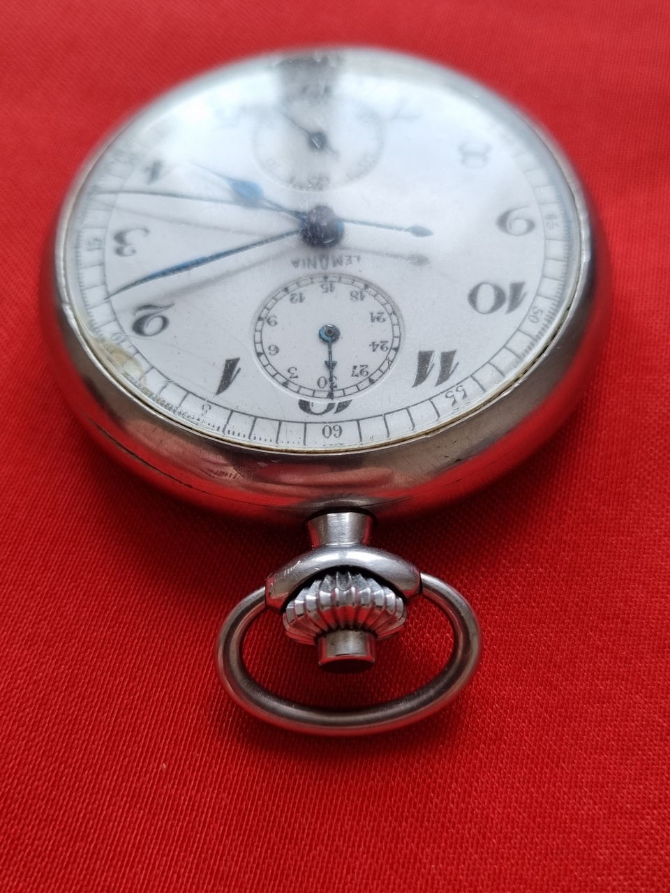

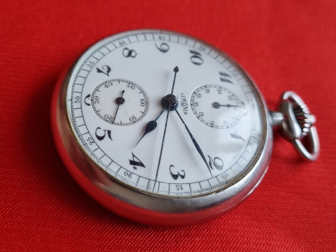

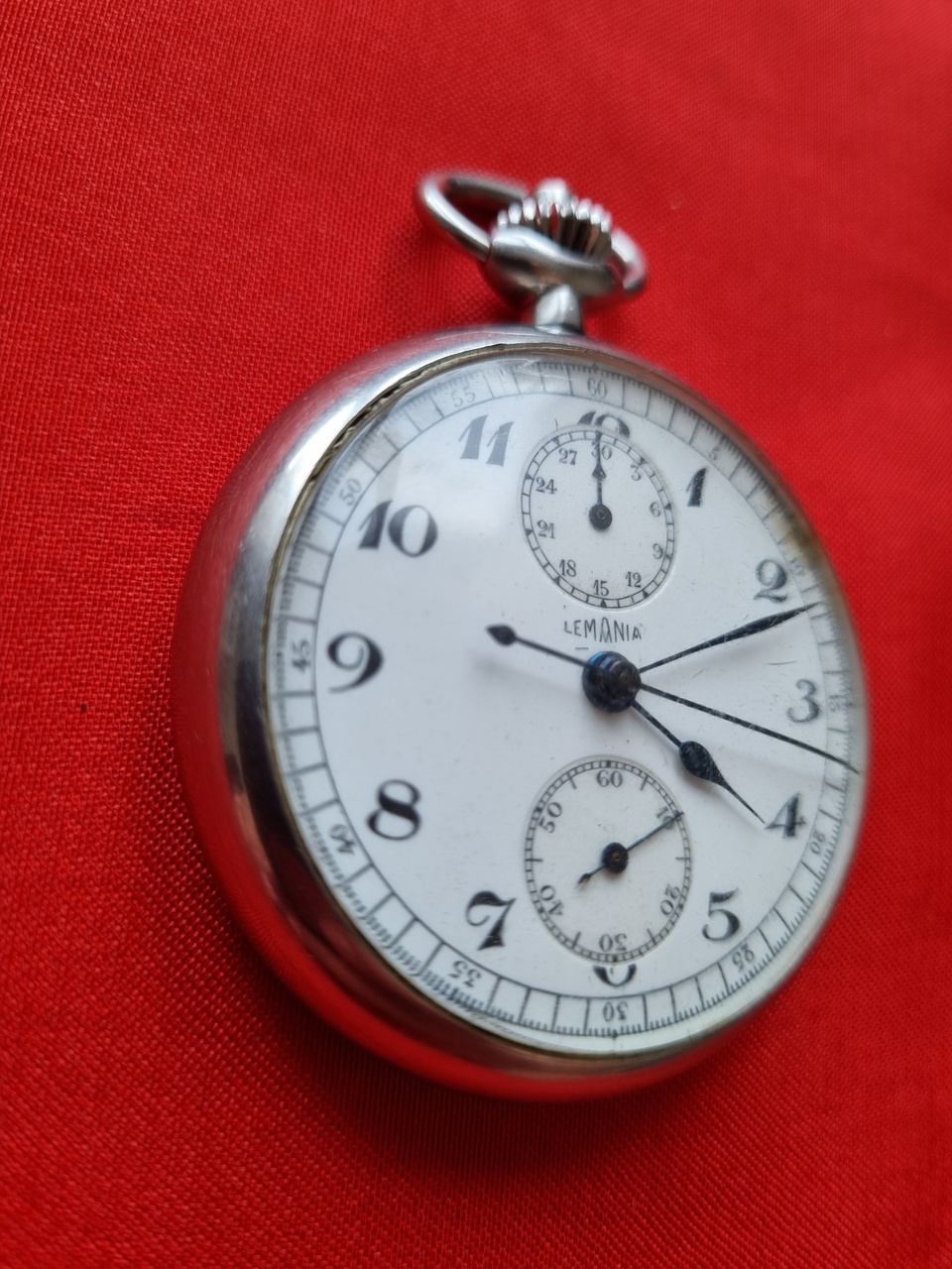

Добрый день коллеги!
Прошу обсудить и высказать своё мнение относительно данных часов.

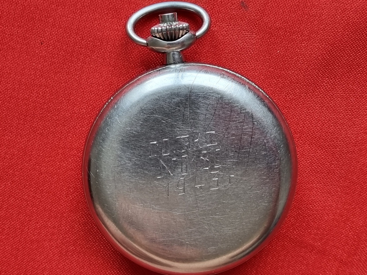

Также прошу высказать мнение о надписи на задней крышке. Как сам вижу что надпись не соответствует дате производства часов (слишком свежие для 1943 года)
Часы на точном ходу. Проблема только с большой секундной стрелкой, когда включаешь её она идёт несколько секунд и останавливается либо вообще может не пойти а только начать дёргаться. Когда переключаешь на маленькую секундную стрелку ходят чётко.

Заведите на полную, и включите хрон, по фото ничего криминального в хронограф ной части не видно, если не сработает, надо мыть, чистить. Надпись нормальная, походу их один человек все подписывал.... Поставьте на мешок с рубля, дойдёт до 30хорошо,будет больше значит повезло.....

Боюсь перезавести если до конца заведу. Так они 1943 год? я почему-то думал это пятидесятые года

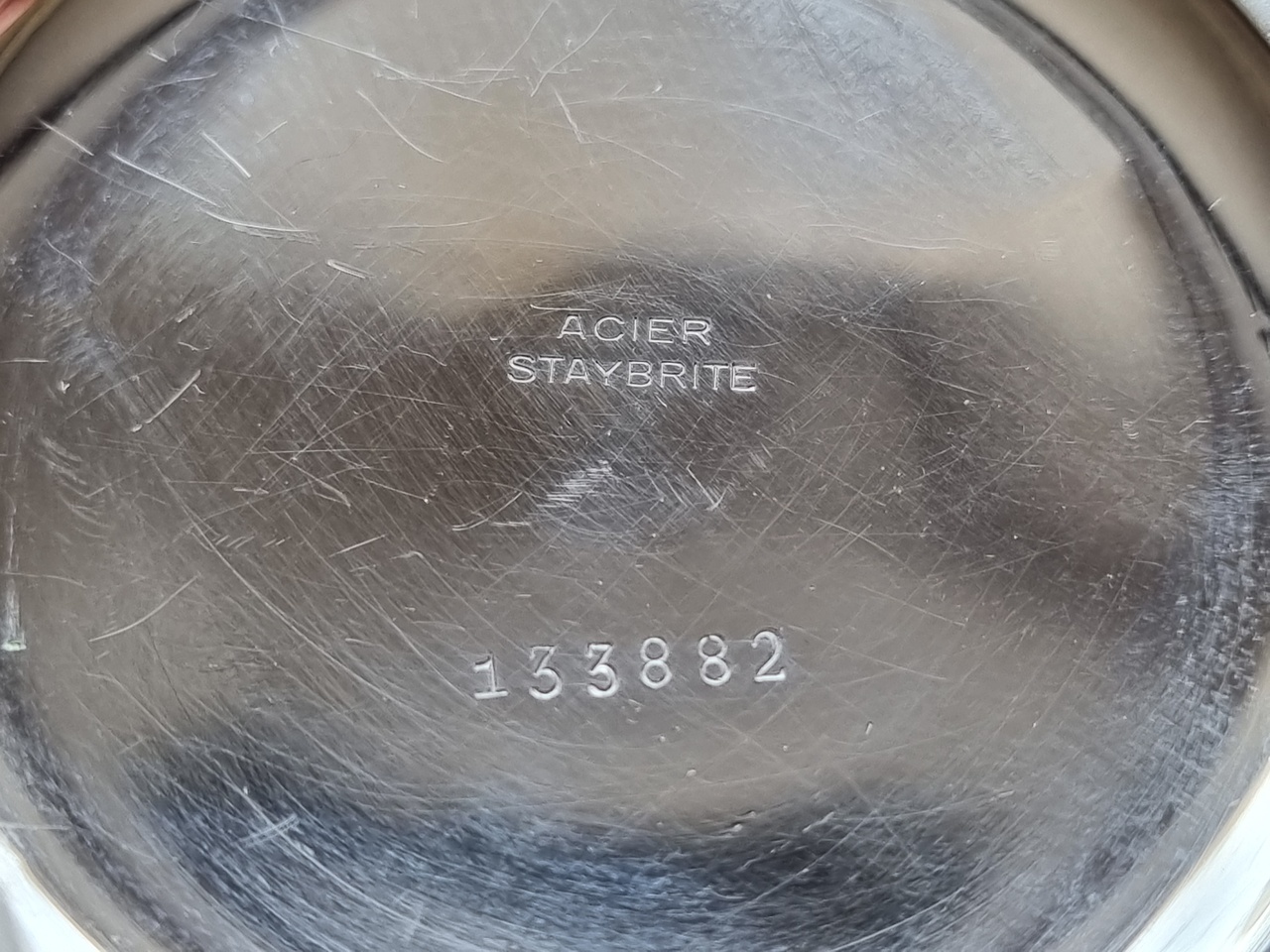

Часы 1920 х годов на калибре Lemania 19 Np,

А что же всё-таки за аббревиатура?

Гидрографический отдел...... Краснознаменного флота, а какого флота не пойму, что за буква.....
По всей видимости АКФ, Амурская Краснознаменная Флотилия
http://chasy.ru/forum/topic/497-lema...ya-vmf/?page=2

Получается целая партия была для флота закуплена и гвоздем пописана?

Сообщение от moinanet Посмотреть сообщение
Неправильно определили калибр. Это Lemania 19b. Выпускался Lugrin SA с 1910 года.

Сообщение от evgen1271 Посмотреть сообщение
Не партия, гораздо больше. У Лемании было много чего закуплено для флота СССР перед войной.
На форуме Часы.ру есть тема по этим часам.
