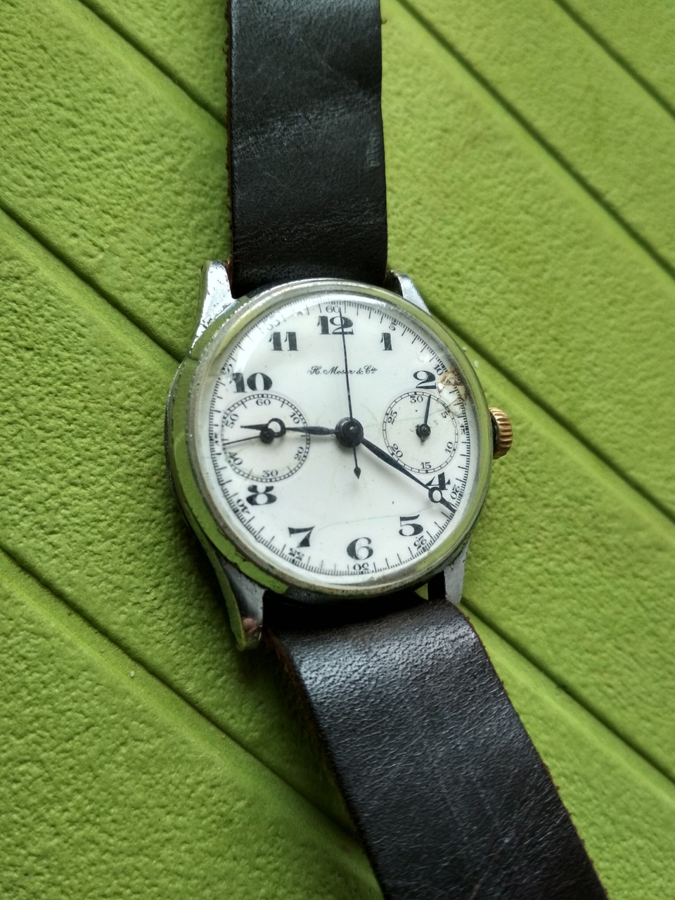

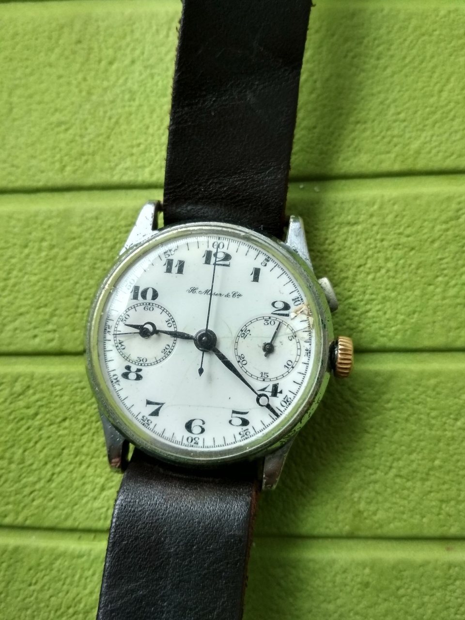

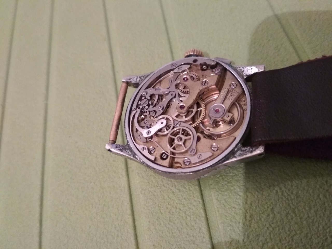

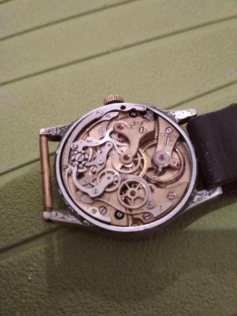

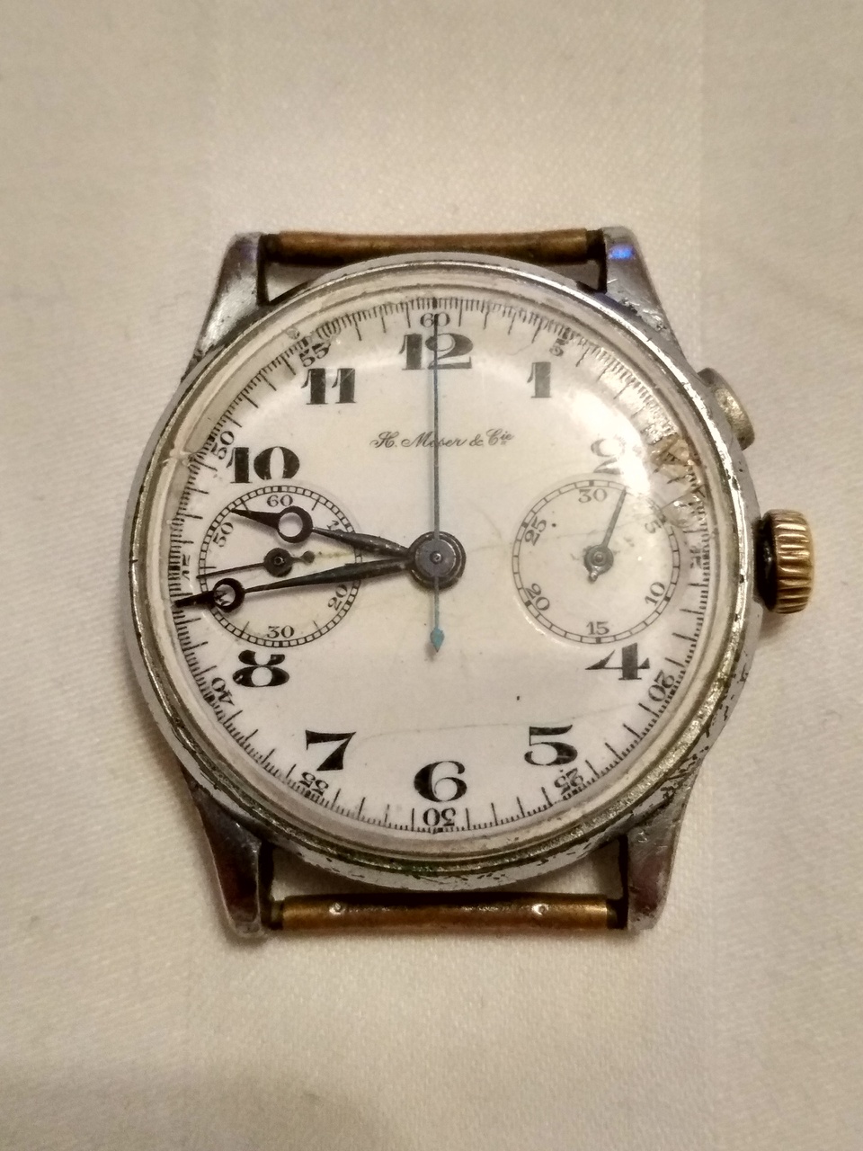

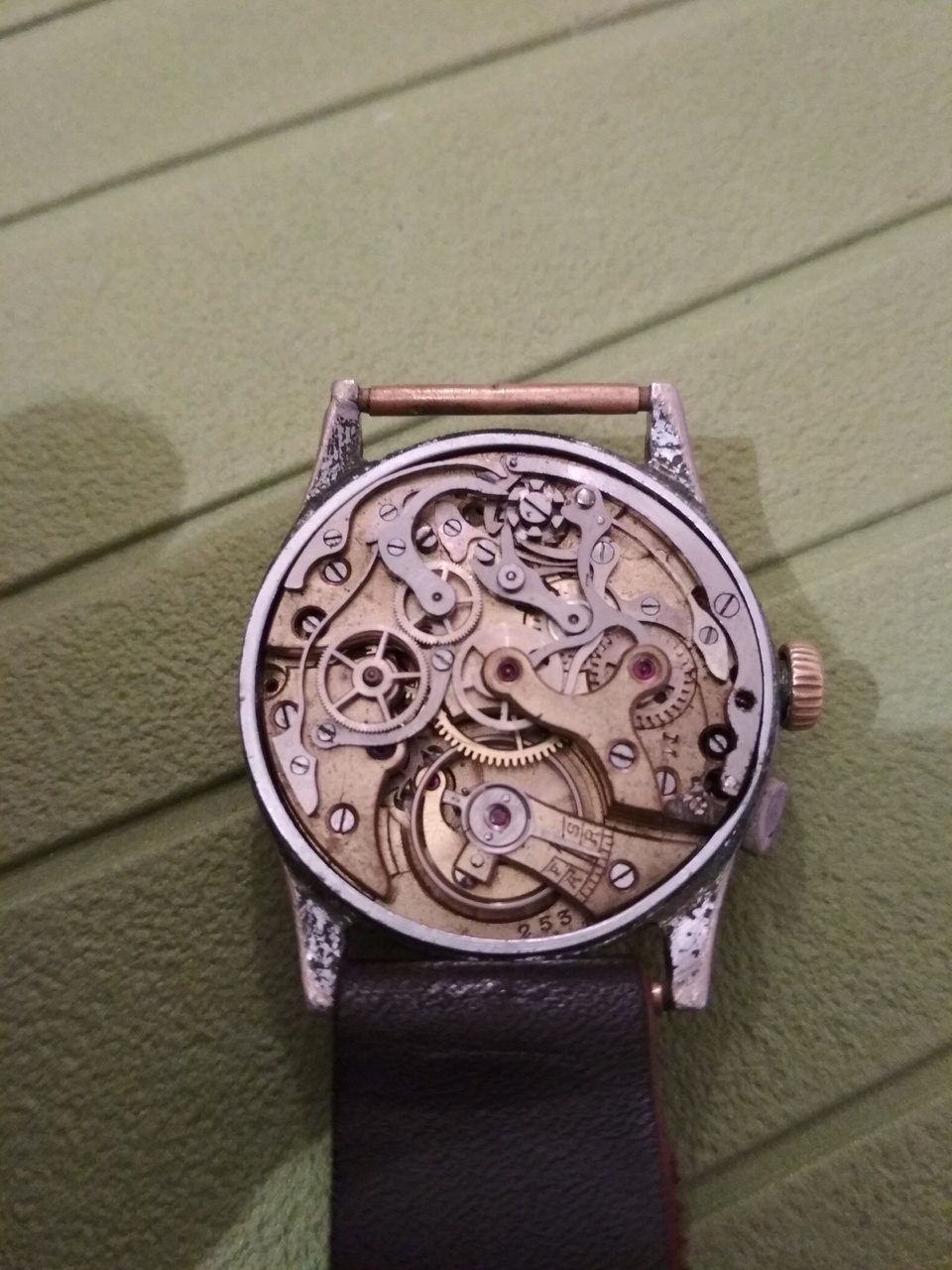

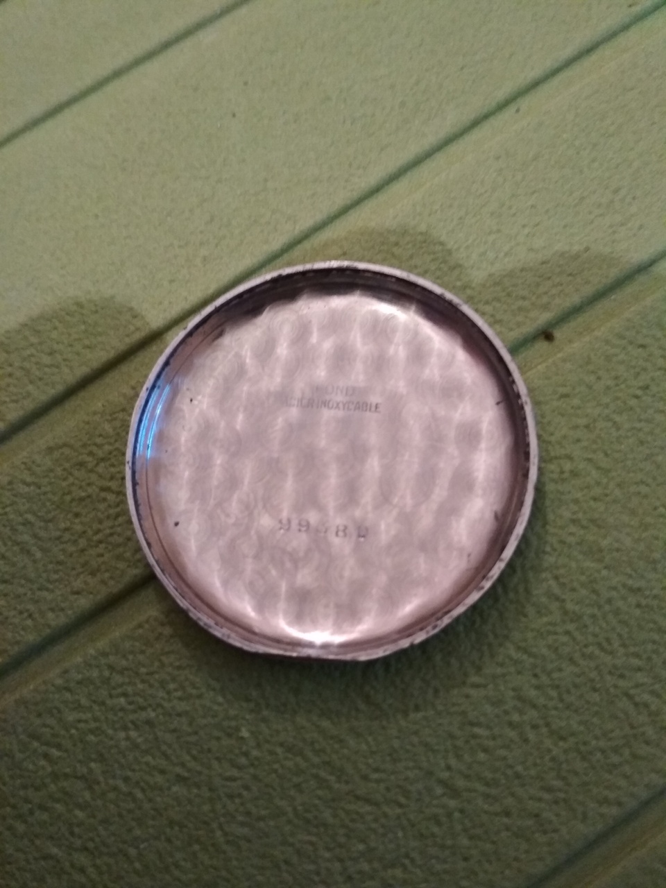

Добрый день!
Прошу помощи в идентификации и оценке часов. Наручный хронограф H. Moser & Cie. Клейм не обнаружил. Механизм похож на Valjoux 22-24.
Эмалевый циферблат с дефектом в районе 2. Диаметр 32 мм (без заводной головки). Часы на ходу. Большая стрелка хронографа запускается, останавливается и возвращается в положение 12 четко. Без движения - малая стрелка минутного накопителя хронографа.
Прошу помочь в идентификации часов, механизма, периода производства и оценке их стоимости.

По цене трудно сказать .
Выпускались в первой половине 30х годов
Циферблат с дефектом
Калибр вальжу 13(valjoux 13)

Если точнее, то калибр Valjoux 13 линий, семейство Valjoux 23, VZ, 72.

К этой семейке Valjoux забыли добавить Valjoux 72c , Valjoux 88

Не забыл, привел только некоторые. На самом деле еще больше.
Valjoux Kaliber-Familie 23:
23 : Basis; 18.000 A/h
230 : Fly-back; 18.000 A/h
23 VZ : Duo-Drücker; H=5.85mm; 18.000 A/h
23 C : Kalender; 18.000 A/h
232 : Kleineres Schaltrad? Kronenrad?
72 : 12-Std.-Zähler; 18.000 A/h
720 : 12-Std.-Zähler; Fly-back; 18.000 A/h
72 C : 12-Std.-Zähler; Kalender; 18.000 A/h
78 : Kein Chronograph; Kalender; 18.000 A/h
88 : 12-Stunden-Zähler; Kalender; Mondphase; 18.000 A/h
90 : Kein Chronograph; Kalender; Mondphase; 18.000 A/h
227 : Von ROLEX verwendet; Zentraler Minutenzähler; 21.600 A/h
228 : Von CERTINA verwendet; Zentraler Minutenzähler; 21.600 A/h
236 : Basiskaliber; Mono-/ Duo-Drücker; H=5.82mm; 21.600 A/h
234 : Datum (Fenster); H=6.47mm; 21.600 A/h
235 : Fly-Back (mit direkter Nullstellung); H=6.25mm; 21.600 A/h
237 : Fly-Back (mit direkter Nullstellung); Datum (Fenster); H=6.90mm; 21.600 A/h
725 : 12-Std.-Zähler; Fly-Back (mit direkter Nullstellung); H=7.35mm; 21.600 A/h
726 : 12-Std.-Zähler; H=6.95mm; 21.600 A/h
729 : 12-Std.-Zähler; 24h-Zeigerwerk; H=6.95mm; 21.600 A/h
730 : 12-Std.-Zähler; Datumszeiger; Tag u.Monat (Fenster); H=6.95mm; 21.600 A/h
C = Kalender. VZ = Valjoux Zähler

В этой линейке упустили самую дорогую модификацию калибра Val 72! Это Valjoux 727! Rolex Daytona , однако
