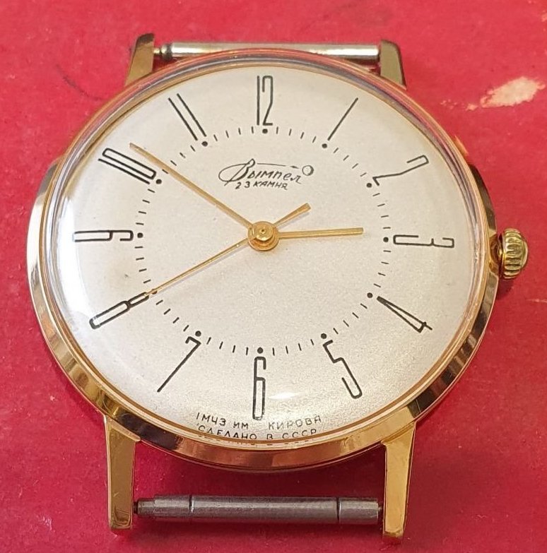

Доброго здравия всем!
Часы, похоже, новые.
Может быть их надо смазать/обслужить у мастера?
Когда завожу, ощущение микрозакусывания зубцов, как-бы с усилием. Не притерлись еще?
За вопросы не ругайте, не разбираюсь особо.
Спасибо!

Там смазка закоксовалась, мастеру на репассаж отдайте, только сфоткайте мех перед сдачей или в акте запишите серийник, а то он может вам по лени от Луча мех поставить

Нет, часы не новые, судя по винтам на механизме часы уже претерпевали ремонт/репассаж.
На заводной головке видны следы износа, на корпусе имеются следы бытования.
На новом механизме фаска выглядит зеркальной, здесь же - всё не так.
