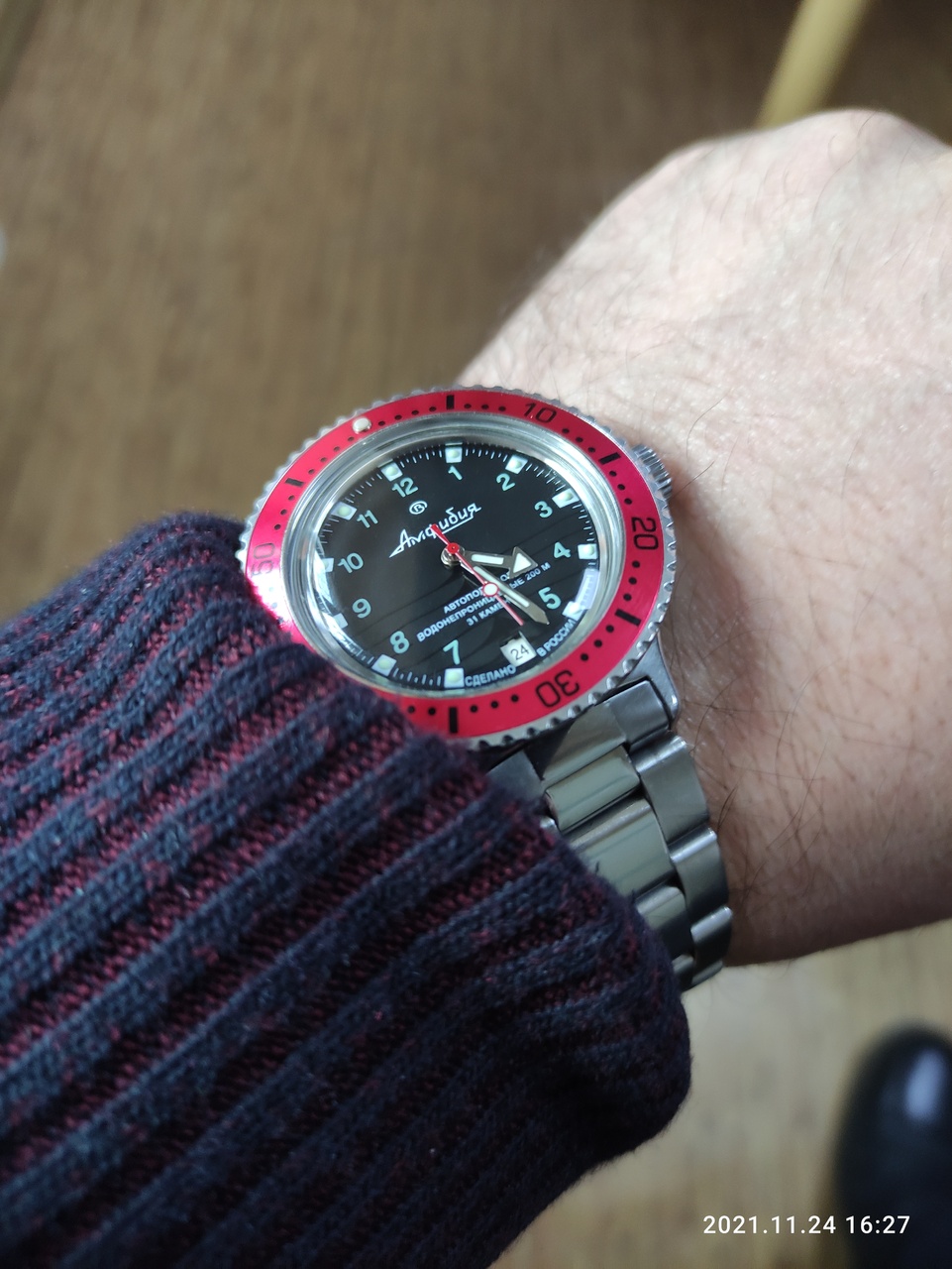

Есть советские которые достались по наследству, а есть несколько которые покупал лично. Проблема была с одними - запотели, подтянул крышку. Но при 4х градусах тепла начали вставать. Подумал - смазка превратилась в эмульсию. Опыта в ремонте небыло, живу у черта на куличках, отдать в ремонт тоже некому. В общем заказал масла и инструмент на "мешке" купил калошу. Посмотрел видео по разбору, почитал книги и инструкции. Все разобрал, помыл, смазал собрал. С мостом ангренажа провозился часа 3. Вобщем собрал, через приложение на телефоне отстроил. Теперь это мои любимые часы, сам удивлен но ходят очень точно, лучше чем мои сейко на 4r36. Убегают вперед примерно на минуту в месяц а то и полтора.
Самое интересное понравилось, накупил кучу механизмов и теперь играюсь))) часовая болезнь началась всего пару лет назад.
