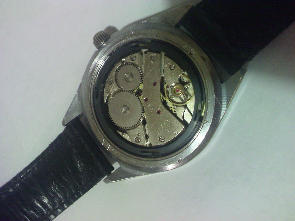

Попадался ли кому-нибудь из вас такой механизм?

Добавлю. Баланс такой же как на Луче 1801. На механизме лого завода Луч, надпись 2609 и под ней BY.

Судя по заявления собственный . из позднего ...
http://www.luch.by/opt/mehan/
"..Механизм 2609 (производство ОАО МЧЗ)
Выполнены на 16 рубиновых камнях, с центральной секундной стрелкой, с противоударным устройством оси баланса. Продолжительность хода часов от полной заводки пружины составляет не менее 42 часов. Точность хода составляет от –20 до +60 секунд в сутки. .."

Понятно... а какие это могут быть годы?

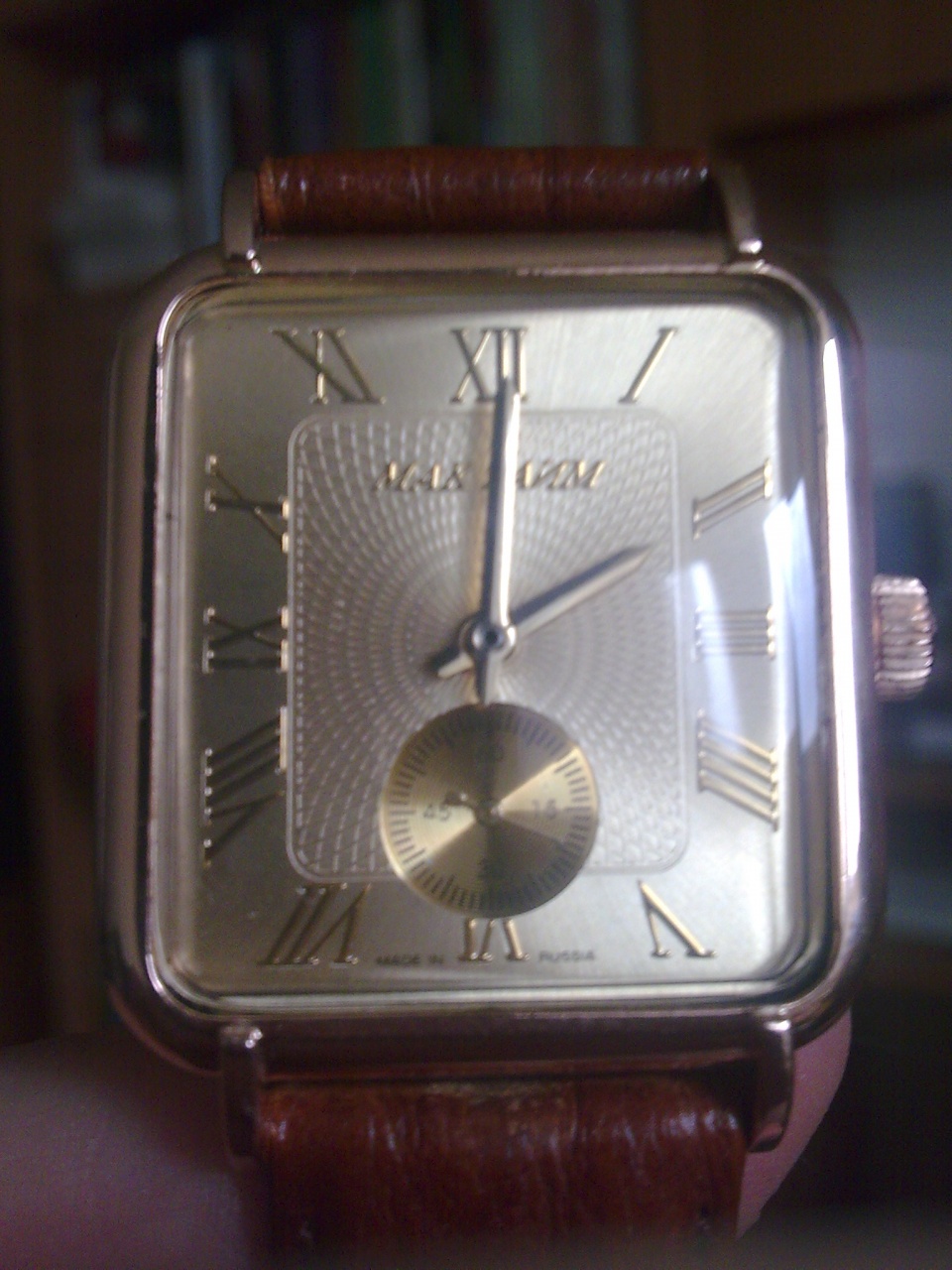

У меня часы с механизмом 2609Н на 17 рубиновых камнях, Современные МАК ТАЙМ в золоте

А причем Ваш Мактаймовский 2609н к обсуждаемой машине? Это совсем другой 2609.
Это к сожалению начало 2000 года.Выпущено было наверное немного,потому что как то редко встречаются.

Качество изготовления просто отвратительное. Это один из последних механизмов Луча, которые они делали сами. Дальше начали ставить китайские механизмы, которые столь же уродливы, но сделаны более качественно.

Попались часы с таким мехом...После разборки/сборки впечатление осталось двойственное...Качество изготовления навивает воспоминания о начале девяностых.Но чувствуется рука азиатов - вид храповой пружинки барабанного колеса по форме конструкции как у Ориента.Да еще накладные камни(подпятники)оси баланса имеют плоские поверхности с обеих сторон-у нас такие камни никогда не делели - видимо их происхождение то-же из Азии
